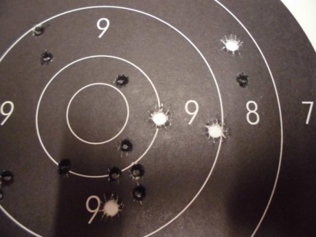

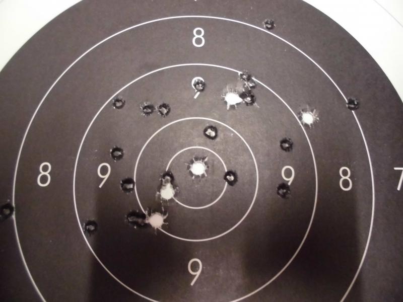

Pruebas con Barnes 6.8 spc TSX 110g.
Carga: 26G de RS40 aunque la mas aconsejada es la RS36.
Rifle Barret REC7. 16"
Distancia: 50m
Visor Eotech xps3 con magnificador.
No se pudo comprobar velocidades pero las vainas no tienen signo alguno de sobrepresión.
Teóricamente se podría a llegar a cargar hasta 26.4 g, pruebas que no realizaré sin el chrony.
Aunque yo todavía no dispongo de RS, la encargué el pasado viernes y espero tenerla esta semana, me gustaría 40
diana 3.JPG (32.62 KiB) Visto 3389 veces

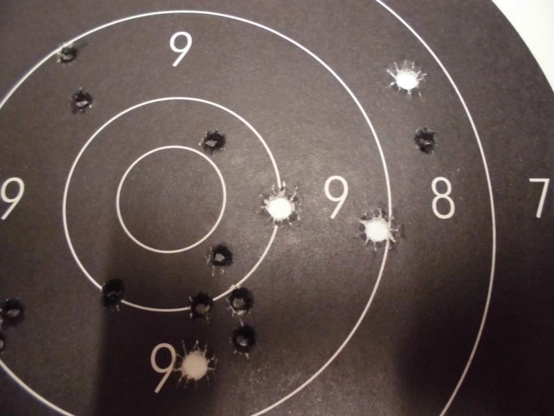

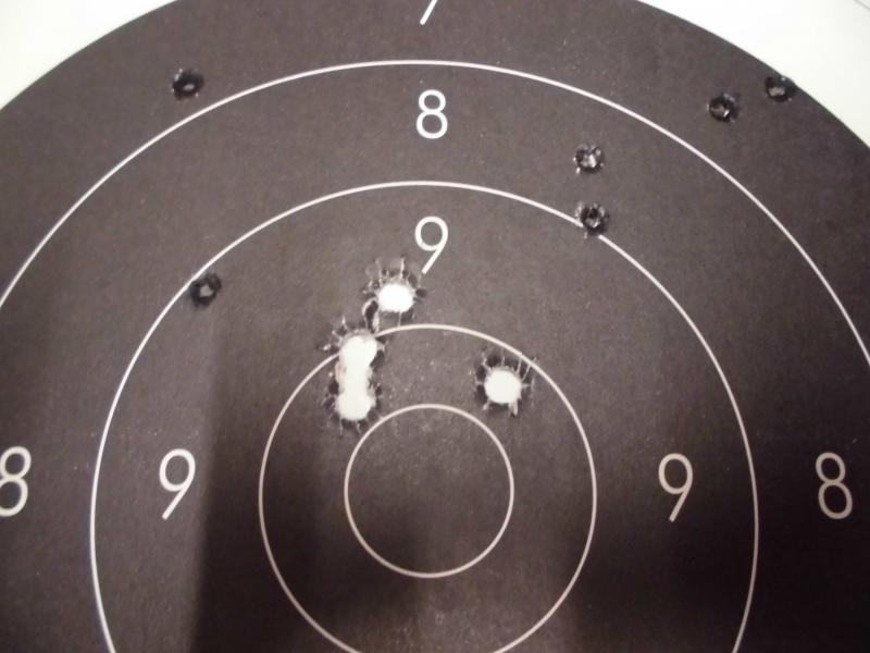

Buenas tardes a todos, os paso unas pruebas que he hecho esta semana.
Con puntas ARES 9mm TC 124-125 greins .356 Vaina CBC, Piston Fiochi
Arma SPS 6" de las de Ceferino
Polvora Swiss Reload RS20
Largo del cartucho, 27,50 mm, crimpado suave
y con tres cargas diferentes.
Con 5,4 greins de RS20: 1074, 1176, 1129, 1124 pies y un factor de casi 140
Con 5,2 greins de RS20: 1085, 978, 1024, 1107 pies y un factor de 130 justo
Con 5,0 greins de RS20: 995, 996,1040, 1105, 1117 pies y un factor tambien de 130.
El disparo es fuerte, a mi ya me gusta así, pero no se observa sobrepresión en vaina ni en pistón, y de agrupación creo que van bastante bien.
Os pongo unas fotos de las puntas y las pruebas en blanco. Los disparos se han realizado con el arma apoyada y a 25 m.
Aunque yo todavía no dispongo de RS, la encargué el pasado viernes y espero tenerla esta semana, me gustaría 80
5 greins RS20 5 disparos
Aunque yo todavía no dispongo de RS, la encargué el pasado viernes y espero tenerla esta semana, me gustaría 81
5,2 Greins RS20 4 disparos
Aunque yo todavía no dispongo de RS, la encargué el pasado viernes y espero tenerla esta semana, me gustaría 82
5,4 Greins RS20 4 disparos

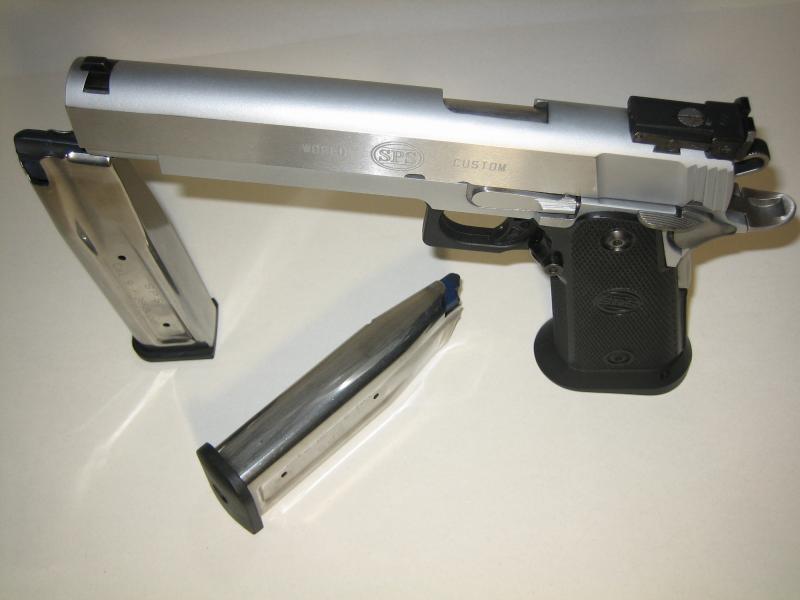

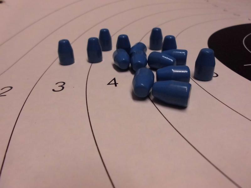

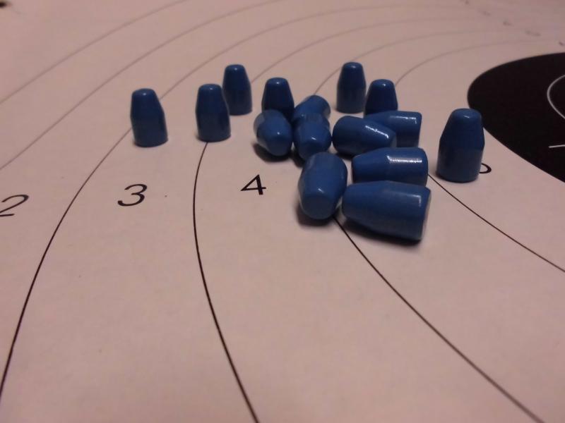

Las puntas y el arma
Aunque yo todavía no dispongo de RS, la encargué el pasado viernes y espero tenerla esta semana, me gustaría 90
SPS World Custom 6"
Aunque yo todavía no dispongo de RS, la encargué el pasado viernes y espero tenerla esta semana, me gustaría 91
Ares 125 .356
Última edición por montsianell el 17 Ene 2017 20:53, editado 1 vez en total.
