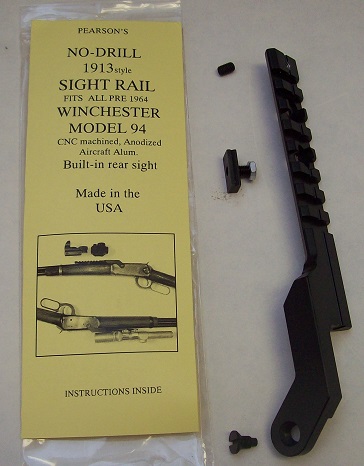

Hasta ahora, las posibilidades de dotar de una mira óptica, holográfica o punto rojo a un palanquero tipo Winchester, con expulsión superior, era una tarea un tanto ingrata.
Bien se optaba por un montaje lateral, cuyos mayores inconvenientes se manifestaban bien, en alguna vaina díscola que tropezaba en la montura o, en tener que acostumbrarse a apuntar con una mira más que sensiblemente desplazada a la izquierda del eje natural del arma.
Por supuesto, también estaba la opción de encontrar un buen armero y que taladrase el arma para poder fijar unas monturas en el eje natural del arma. Operación nada barata, en absoluto reversible y con cierta dosis de peligro de dañar el arma de forma irreparable.
Cuando digo hasta ahora es por que hay una nueva opción.
Esta nueva opción, como virtudes, aporta un fácil montaje, sin necesidad de recurrir a un armero, totalmente reversible, muy sólida y, para completar el lote, muy versátil.
Esta base está pensaba y diseñada para poder montar miras tipo punto rojo, holográficas y ópticas tipo scout. El sistema para anclar estas posibles opciones, se basa en el universal picatinny y, como bien se sabe, nos deja un enorme abanico de posibilidades para elegir.
Este ingenioso sistema, se basa en quitar el alza original del arma, poner una chaveta con un agujero roscado en la cola de milano que ocupaba el alza y, para completar la preparación del montaje, quitar el tornillo que permite sacar el eje de la palanca.
Una vez colocada la chaveta y quitado dicho tornillo, podemos colocar el carril.
El carril lleva una “pata lateral” que nos permitirá fijarla al lateral del cajón de mecanismos del arma mediante un tornillo que ocupará en lugar del que hemos quitado anteriormente.
Después, de esta sencilla operación, sólo nos queda poner un tornillo en la parte superior del carril que encajará en la chaveta que colocamos en la cola de milano del alza. Este tornillo quedará asegurado con una tuerca que aportará la más que suficiente solidez al conjunto.
El carril, además lleva, en su extremo más adelantado, un tornillo ,con su contratuerca, que nos permitirá hacer ajustes en alcance para el carril.
Si el sistema, ya de por si, no fuera suficientemente versátil, añade un plus muy ingenioso.
Eses plus es que, continuando con la demostración de ingenio demostrado en su diseño, la parte central del carril lleva tallada un hendidura longitudinal y, su trasera, esta equipada con un alza.
Esto, ni más ni menos, se traduce en que, si desmontamos el dispositivo óptico, el arma sigue siendo operativa y podemos utilizarla con miras abiertas.
Y, ahora, vamos a desvelar el misterio de tal ingenio.
Su denominación es Pearson TACRAIL.
Y, su aplicación es para la gama de Winchester 94 y sus clones, (Rossi, Chiappa, Browning, etc).
En mi caso, hice la prueba para ponerlo en un Rossi Puma del 44Mg que hube de adoptar.
El uso previsto del arma es para amargar la vida a los jabalíes. Entiendo que para el tipo de terreno de mi provincia, en el norte de España, es un conjunto arma-cartucho bastante adecuado para los tiraderos cortos y evita los problemas asociados a exceso de potencia y trayectoria.
Como ese es el uso previsto y uno todavía tiene la mentalidad militar, a este brillante sistema, le doté de un plus de “robustez a prueba de casi todo”.
La ocurrencia ha sido rellenar el vano entre el carril y el cañón con resina epoxy. El resultado es que forman un conjunto sólido como una roca. En previsión de la remota posibilidad de tener que desmontarlo, en la superficie del cañón y del carril puse unas tiras adhesivas de las que se suelen poner el los escalones. Son de tacto semiabrasivo y se pegan con mucha fuerza, pero, si fuera necesario, permitiría desmontar todo y, con una limpieza con acetona, quedaría como si jamás hubiera habido cambio alguno.
