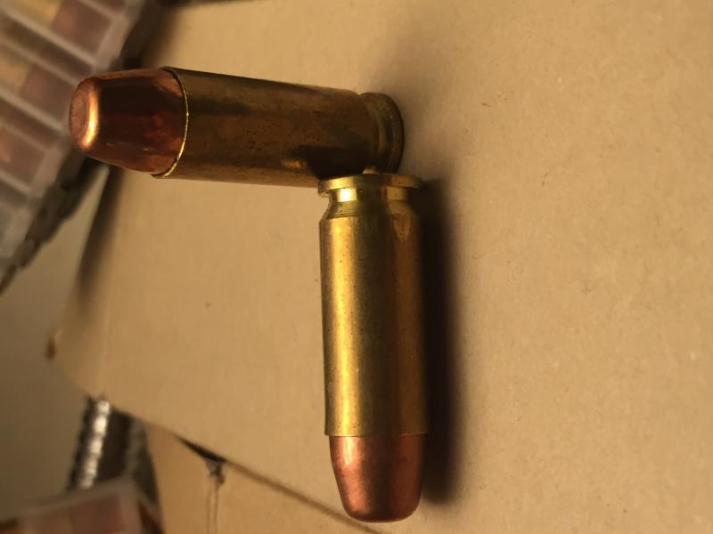

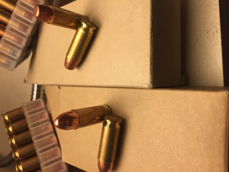

Por cierto que creo que RG vende puntas similares a estas... Lo que no entro es en la calidad que ofrecen, por la variedad de pesos tan penosa dentro de cada paquete de puntas.
Cartucho completo.
Cartucho completo.

Realizadas las pruebas con puntas cobreadas, los resultados son lamentables. Las velocidades medidas no sobrepasan los 200 m/seg dando unos valores de media de 150 m/seg.
Agrupación nula, impactos bajos y más bien aleatorios. Veía volar la punta literalmente... Y muchas interrupciones, algunas chimeneas y bastantes vainas sin fuerza para tirar de la corredera hacia atrás.
La municion la repasé cerrando un poco más los labios ya que no me pasaba ninguno la recámara ni tampoco el comprobador.
Una verdadera pérdida de tiempo.
Las siguientes que probaré serán Frontier 124gn tronco cónicas con banda de engrase y plomo normal. Me da la sensación que a este cañón le gustan sin cobre, y como no quiero castigar de más no pienso utilizar encamisadas (blindadas).
En un par de semanas más resultados.
