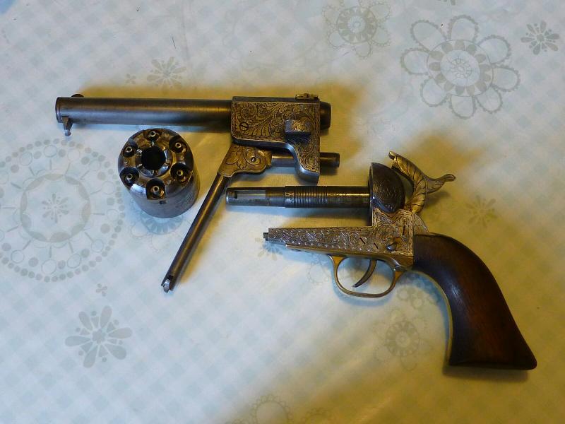

Perdonar mi ignorancia pero aparte de los materiales y el claro desajuste de timing a juzgar por las muescas en el cilindro del freno de tambor, los Colt auténticos llevaban un estriado progresivo:
Cosa que esa reproducción no lo lleva.
http://www.coltforum.com/forums/colt-percussion-revolvers/80239-gain-twist-barrels-colt-percussion-revolvers.html
http://www.thehighroad.org/archive/index.php/t-460998.html
Insisto, perdonar mi ignorancia.

Esas marcas en el tambor significan que el freno podría ser circular, mecánicamente ese Dragoon esta mal hecho, parece que le han puesto el freno de tambor del Walker que es circular, aparte de lo blando que parece ese material.

Creo que en este caso sería conveniente encontrar algún experto que tase el arma y la date correctamente, también cronológicamente hablando, está más que claro que es una copia de un colt, que se han puesto inscripciones mal adrede, como no era raro para evitar responsabilidades legales, pero lo suficientemente parecidas a las originales como para "engañar" al comprador (en este mismo foro hemos visto ejemplares eibarreses de Smith&Wesson con errores similares, aquí también se hacía habitualmente).
Por otro lado, lo del estriado recto puede plantear la duda de que sea un arma de calidad o no, no entiendo bien la razón de que se hiciera ese estriado así, no es funcional al no dar rotación a la bala.
Luego hay otros detalles como la calidad de los grabados (no soy experto pero algunos parecen hechos con ácido, en el tambor, no sé si era lo habitual o no), acabados, partes más desgastadas o limadas que otras, chimeneas con agujeros desiguales, algo que no se si será un pegote de grasa o de hierro:
No es por sacarle faltas al arma, es muy bonita y atractiva y creo que a todos los que intervenimos por aquí nos gustaría tenerla, pero lo mismo es un arma de 1000 euros, 500 o 100 ... fabricada en el siglo XIX o más reciente ... con fin ornamental o plenamente funcional (que se puede disparar)

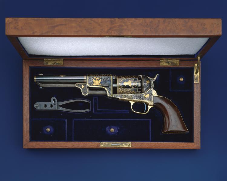

Bueno, pues se trata de W.L. Orsmby Sc. NY, que hace referencia a Weterman Ormsby, un famoso grabador.
Aquí la inscripción en otro colt:
Es un pantallazo de este vídeo en el que también se aprecian los detalles de los grabados:
Y los datos sobre este grabador en la wikipedia:
https://en.wikipedia.org/wiki/Waterman_Ormsby
Y esta es es la escena que grabó para colt en distintos modelos de sus revólveres:
El grabado en foto con más resolución:
https://i.ebayimg.com/images/g/SmkAAOSwU ... -l1600.jpg
https://www.ebay.com/itm/COLT-CYLINDER-E ... 2000913105

La verdad es que me ha resultado muy interesante investigar sobre este colt y se aprenden muchas cosas.
El grabado del tambor se hacía a máquina, con una prensa que parece ser inventó y patentó el propio grabador W.L. Ormsby. Esta en concreto representa una escena de unos rangers de Texas en el llamado Combate de Hays.
https://www.jmfirearmscollection.com/arma/86
Como el grabador no había visto nunca un Ranger los vistió con el uniforme de los dragones del ejército de USA.
Para apreciar un colt original, con estos grabados y burilado de calidad, seguramente parecidos a los que tomó como modelo el que hizo esta reproducción, es muy interesante este video del museo de la NRA National Firearms Museum, observad que armas más magníficas, los grabados y burilados se aprecian con todo detalle (a partir del minuto 3:40):

Buenas tardes.
Desde el cono de forzamiento, esta en las páginas anteriores:
El tema del estriado es decisivo a la hora de descartar copias.
Precisamente es desde la boca desde donde se aprecia más el estriado progresivo, es al final donde el giro es mayor.
Es claramente una copia, de algún material muy blando, con tolerancias y ajustes muy escasos, no parece un material como el acero viejo y las maderas tampoco, hay multitud de imágenes de estos revólveres con una antigüedad claramente real.
El tema de los grabados lo desconozco, por aquí de vez en cuando escribía DonCesar, un excelente grabador, entre otras muchas cosas, hubiera sido de gran ayuda.
A mi parecer es una clara copia, posiblemente italiana de adorno.

Al igual que Amra yo tampoco soy ningún experto, pero es evidente que en este arma hay multitud de detalles que saltan a la vista muy claramente para cualquier observador.
Es indudable que tiene un estriado recto, este pantallazo de un colt original de uno de los vídeos que he puesto antes lo ilustra perfectamente, tomado desde la boca, como indica Amra, así debería ser:

Amra,
Seguramente se me habria pasado esa foto que pones del estriado visto desde la " recámara", pero hubiese dicho que no figuraba en las imágenes que colgó Beretta inicialmente. Como soy muy observador retrocedí a confirmar y oh sorpresa, las fotos no existen......
Y solo como observación, ya que Dios me libre de otra cosa, pero no crees que con esa certeza que escribes sobre la " escasa calidad del acero, las malas tolerancias y ajustes que tiene además de otras aseveraciones que haces sobre el y para finalizar: es una copia posiblemente de adorno italiana.......
Caramba Amra, es que la has tenido en las manos para hablar con esa convicción ?. Ya me perdonaras, pero guiándote solo en unas fotos me parece como poco que esas certezas que viertes en el foro pueden llevar a equivocar a Beretta.
Desde mi más absoluta ignorancia en estas lides, me disculpo y no quisiera que se mal interprete.
Amra
Mensajes: 3051
Registrado: 15 May 2014 12:51
Re: COLT ORIGINAL IDENTIFICAR MAS FOTOS
Mensajepor Amra » 14 Oct 2016 20:28
Victor57 escribió:Caramba Amra, es que la has tenido en las manos para hablar con esa convicción
Buenas noches.
Perdón por ser tan directo, es solo mi visión de este asunto, en ningún momento he querido desacreditar ninguna opinión ni desilusionar a nadie, solo me baso en el conocimiento empírico:
“El conocimiento empírico es aquel basado en la experiencia, en último término, en la percepción, pues nos dice qué es lo que existe y cuáles son sus características, pero no nos dice que algo deba ser necesariamente así y no de otra forma; tampoco nos da una verdad universal. Consiste en todo lo que se sabe y que es repetido continuamente teniendo o sin tener un conocimiento científico”.
Repito que no soy ningún experto, son solo opiniones, un foro es precisamente eso.
La compra de Beretta me imagino que se basara en el conocimiento científico, algún dato de algún experto reconocido, documentación real, etc.
Muy arriesgado sino.
