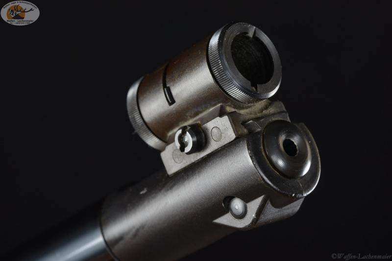

Hola a todos: Tengo un diobter gamo, que se pone con facilidad en cualquier carabina con carrilera de 11mm. El problema es que no encuentro un tunel para colocar en el extremo del cañon del arma. ¿Alguien sabe donde se puede conseguir un tunel, y si hay abrazaderas o algun sistema para fijarlo?. Gracias a todos por vuestra ayuda, si lo consigo prometo enviar alguna foto para que podais ver como queda.

Normalmente, el tunel delantero en las carabinas, o va fijo, anclado al cañon por una chaveta, o otro elemento que lo sujete firmemente, sin holguras de ningun tipo, o lleva mecanizado el propio cañon, otro carril de 11 mm, donde encaje este tunel. Ningun tunel, va con tornillos de quita y pon sobre el cañon, ni con abrazaderas.
Fijate en la foto, ese tunel, lleva los dos sistemas a la vez, el soporte, bien anclado al cañon, y con un carril de 11 mm.
En otros modelos, el tunel es fijo, y forma parte todo, de la misma pieza
Tendrias que olvidarte de usar el dipoter, o usar el tablon del punto de mira de tu carabina. Muchas modelos de anillos del tunel, son de tablon, no son todo redondos...
