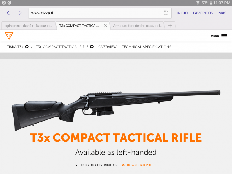

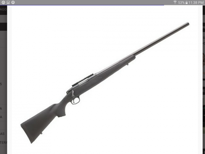

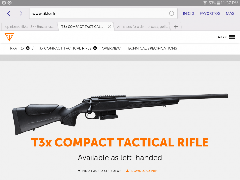

Hola compañeros, busco vuestro consejo/ opinión para la adquisición de un mi primer rifle y como novato en arma larga de cartucheria metalica tengo algunas dudas. Hoy he estado en la tienda de mi armero habitual y he tenido en las manos dos rifles y quisiera saber vuestra opinión, uno ha sido el Marlin x7vh , el otro un Tikka T3x CTR ( compatc tactical rifle), los dos en calibre 308.
Su uso es solo para tiro deportivo y teniendo en cuenta que solo tengo acceso como mucho aquí en Cataluña a campos de 100 o 200 y no en mi club, ¿cual veis más apropiado?.
No quiero entrar en precios ha sabiendas de que uno ( el Tikka) es prácticamente el doble que el otro ya que entran en mi presupuesto, pero si en cuanto calidad.
La longitud del cañón ,51 cm del Tikka frente a los 66 cm del Marlin ¿la veis determinante? Para las distancias que he dicho antes.
Del Tikka no se si es cañón pesado , solo he conseguido información sobre el estriado que es de1/:11"¿ lo sabéis alguno?.
Por último, no estoy cerrado a otras marcas/modelos.
Gracias de antemano y saludos

Vamos por partes,
En Cataluña tirarás como mucho en Torres de Segre a 200m, para esa distancia funcionan incluso mejor los cañones más cortos.
El Marlin x7vh (varmint) es cañón pesado, yo he tirado con el en 308 y tiene una buena agrupación para valer lo que vale.
Dicho esto, la culata es una castaña (al igual que otras culatas de serie de otros rifles), el gatillo tampoco me gusta nada, aunque hay gente que le va bien.
El tema es que no hay culatas aftermarket ni gatillos para el x7, por lo tanto si no te va bien a aguantarse.
El Tikka T3 en todas sus versiones es un arma de gran calidad, desde el cerrojo hasta el cañón, pasando por su conjunto disparador.
Además puedes ponerle otra culata o chassis, así como gatillos de Jewell o Timmey.
Para terminar, el Marlin te sorprenderá lo bien que va para valer 590€, si te va bien la culata has triunfado. En su día yo me decanté por el Remington 700 porque quería otra culata y gatillo etc. No porque sea mucho mejor.

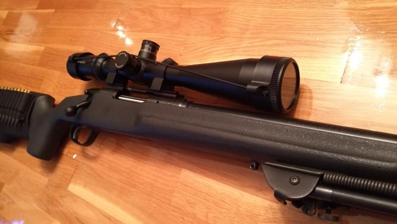

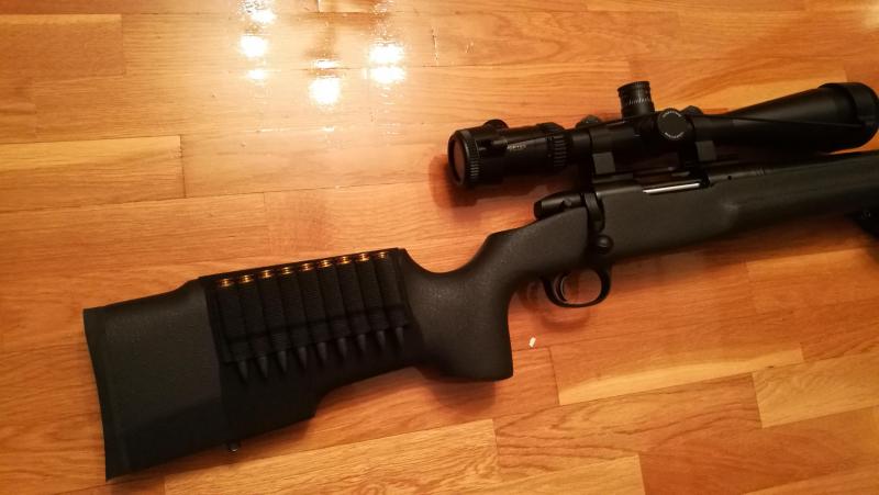

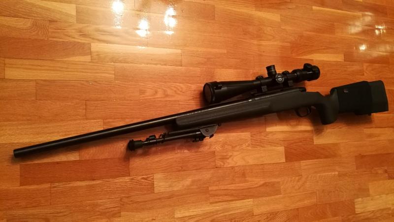

Safeman escribió: El tema es que no hay culatas aftermarket ni gatillos para el x7, por lo tanto si no te va bien a aguantarse.
Pues...debe ser que yo no soy capaz a aguantarme porque a mi X7vh de cañón pesado le he puesto una culata Boyds en madera pintada de negro que además de dejar el cañón totalmente flotado, mejora mucho la castaña que trae de serie. Se entra en la página de Boyds, se busca la culata, se paga y...te la mandan a España.
El disparador admite cierta regulación y yo lo encuentro bastante aceptable...
Subo unas fotos de cómo queda el bicho...
