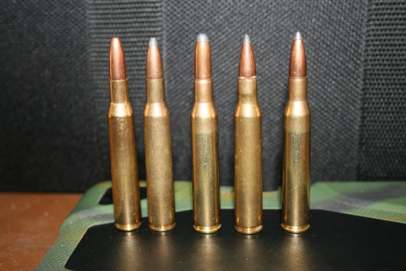

Mañana, si todo va como está planeado, pruebo varias cargas del .270 Win en un Vanguard. Se trata de munición hecha para el rifle de este amigo inglés del que ya he hablado en alguna ocasión. Se trata de:
- Munición original RWS de 130 grains SP.
- Munición original Norma Vulcan de 156 grains.
- Recarga con Sierra 130 grains SPBT y Ramshot Hunter.
- Recarga con Sierra 130 grains SPBT y Reloder 19.
- Recarga con Hornady 130 grains SP y Reloder 22.
- Recarga con S&B 150 grains RNSP Ramshot.
Todo eso va a salir desde un Vanguard al que recién se le ha hecho un bedding. Ya sé que es un poco complicado probar dos cosas juntas en lugar de una en una. Me he ceñido a los datos exhaustivamente probados por él a lo largo de los años, pues es el cartucho con el que caza mayoritariamente. Por tanto, más se prueba el bedding que las cargas. Haremos grupos de tres tiros y registraremos el flyer de los limpios y fríos. No sé cómo van a ir las cosas, pero si va decentemente pondré fotos de lo que salga.
Sí quiero hacer un pequeño reportaje fotográfico de la munición. Amo a vé.

Mensajepor JohnWoolf » 26 Jul 2016 21:17
Gracias, pero no han sido positivas. Sólo se ha conseguido un grupo sub-moa entre todas las cargas.
El test no ha servido de mucho, pero en principio me ha sorprendido la mala precisión de la RWS T-Mantel, de 8,4 gramos (130 grains). Es cierto que es una munición antigua, ya descatalogada, pero estaba en muy buen estado y no se puede achacar el resultado a eso.
También curiosamente el único grupo sub-moa se ha obtenido con la RN, y con el cañón sucio, ya que ha sido el último de la mañana, ya casi a las 13:00.
Creo que el problema viene del nuevo bedding. Algo hay ahí que no va. Me sorprende, porque el otro día hicimos pruebas iguales pero con un Vanguard en .243 Win idéntico y con un bedding exactamente igual, con resultados excelentes, lo que demuestra una vez más que las soluciones que le van a un rifle no tienen porqué irle a otro, y menos si está recamarado para otro cartucho. El salto del .243 Win al .270 Win es grande para tratar los dos rifles igual, tanto la fábrica como el beddeador (cómo se diría ??? :D ).
Bueno, de todas formas mi postura ante estas cosas es siempre la de intentar repetir el test y no dar los resultados por válidos y menos por definitivos. Voy a ir a terreno seguro y probar con todo igual pero mis cargas con Sierra GK de 130, Norma MRP, vainas Winchester y pistón CCI Large Rifle: camino central, que es la que se conoce en el foro en apartados como "Cómo tira tu rifle de caza?".
Seguiremos informando.
JW.

Esta es la foto de familia.
De izquierda a derecha: Norma Vulcan y RWS T_Mantel (originales), RN, Hornady y Sierra GK (recargas).
JW.
