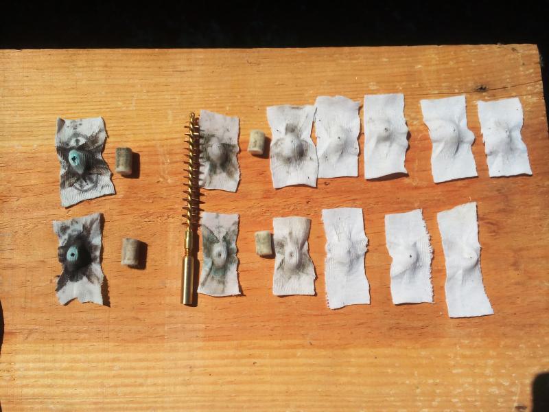

Bueno pues esta mañana he vuelto al tajo y he seguido con el rodaje sin ninguna prisa y poniendo toda la atencion en cada uno de los pasos para asegurarme de que lo hacia correctamente y sin errores.
Os cuento de nuevo el proceso, esta vez con algun pequeño cambio:
Dos disparos.
Trapo con disolvente.
Fieltro con disolvente para que quede mas cantidad del mismo.
Dejar actuar un par de minutos y parar grata de cobre inpregnada en dislovente. 10 pasadas hacia adelante.
Trapo con aceite.
Fieltro con aceite.
Trapos hasta que salgan limpios.
Bueno pues el resultado iba siendo el mismo del fin de semana pasado, hasta que sali a hacerle una foto a los trapos y fieltros al sol para que se viera mejor. Se me debio quedar cara de haba cuando vi que al sol si se aprecia color azul. Hice la foto, volvi de nuevo a la galeria y cooooñooo, dentro, a la sombra, no veo el azul.
Conclusion: me estoy quedando cegatoso, cosa que ya venia apreciando hace tiempo con el tema de la presbicia.
En fin , os pido disculpas a todos por mi necedad. Si esto lo hubiera hecho el primer dia os habria ahorrado unos buenos ratos de devanaros el coco por una apreciacion erronea mia. Lo dicho, mis disculpas.
Lo bueno es que aun habiendo metido la pata he aprendido nuevas cosas gracias a vuestros consejos, asi que de nuevo os doy las gracias.

Ahora si va la foto. Aqui ya se ve algo de color azul, aunque creo que no es mucho, o eso me parece a mi.

Coooooooño!!! Con solo dos disparos se pone asi de sucio???
flipannndo estoy!

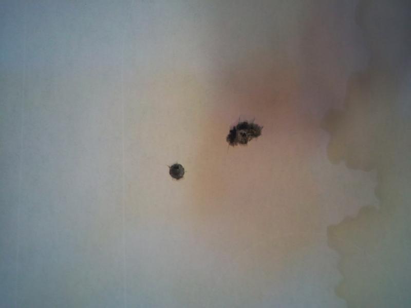

Tambien hice hincapie en tratar de agrupar y no me puedo quejar en absoluto. En la foto hay seis disparos, uno para tener un punto de referencia en el papel y luego tratar de agrupar sin corregir el visor.Fueron los que me dio tiempo a tirar esta mañana. El resultado para mi, que aun me da yuyu el retroceso, es mas que satisfactorio. La distancia es a 50 mts que es lo maximo que tenemos en Zamora. La municion es recargada con 39 gn de Maxam GDB111 y puntas Nosler custom competition 168 gn. Los apoyos son bipode chinorro tipo Harris y saquete trasero.

Eso parece. Algun compañero ya habia comentado que la Maxam dejaba muchos residuos, a la vista esta jeje
