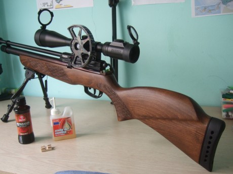

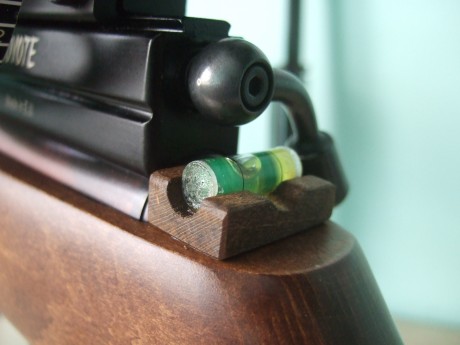

Hola, he fabricado un nivel para mi Coyote y queria compartirlo con vosotros.
He utilizado un taco de madera al que le he realizado dos agujeros del tamaño del nivel, lo he cortado a la mitad y le lo he lijado, despues le he dado un par de manos de reparador para buscar el color de la culata y mas tarde le di dos manos de aceite de vaselina. Lo he fijado a la culata con dos tornillos pequeños de madera y el nivel al taco con cianocrilato,
estoy muy contento con el resultado. por si a alguien le sirve. Unas fotos
un saludo

Practico y sencillo.

buena idea si señor voy a ver si te lo puedo copiar para mi lynx

Gracias Zeus, tengo un nivel de burbuja y quería ponerlo directamente con cianocrilato directamente sin soporte, pero, sinceramente me ha gustado tu invento.
Un saludo :saluting-soldier: :saluting-soldier:

El problema de ponerlo directamente es que no hay suficiente superficie de contacto y no se fija bien, por eso este invento.
Y porque esta carabina tiene mucho espacio en ese punto.

Se ve chulo pero quizás no sea la mejor idea fijarlo a la culata; a veces está un poco ladeada respecto al cuerpo de metal.
Y para que el agujero en la maderita esté perfectamente perpendicular a su base, también tela.

De hecho, efectivamente, la culata esta torcida con respecto al eje visor-cañon, esto ya lo tuve en cuenta a la hora de montar el visor, una vez puesto el visor nivelado con respecto al cañon, solo queda nivelar el nivel con respecto a estos.
