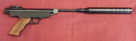

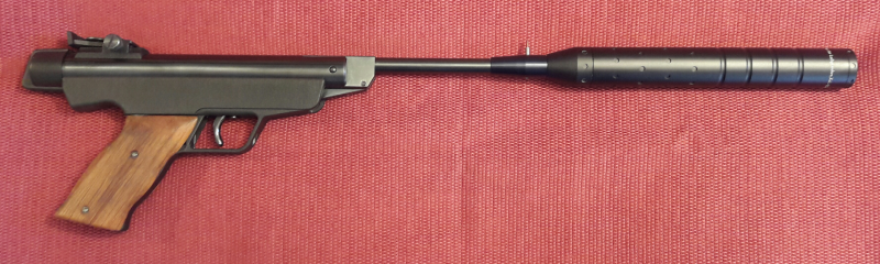

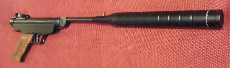

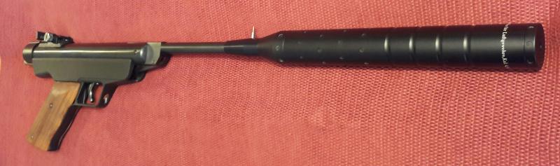

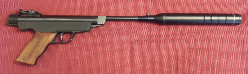

Parecida a la de mi amigo Rauces, tengo yo esta para tiro "home indoor". Quita bastante y solo queda el ruido del muelle. Puedes tirar sin molestar a nadie. El modelo concreto es Diana 5G con cachas de madera artesanales. Saludos!
