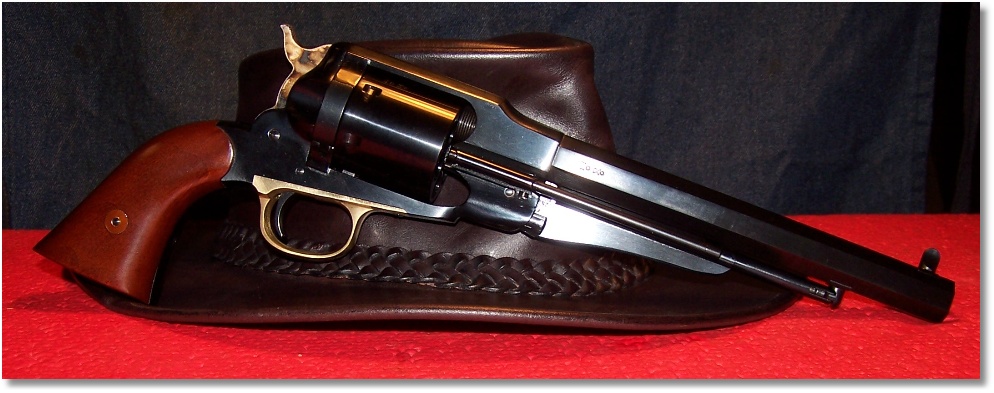

Pólvora sin humo en revolver avancarga puro.
Revolver avancarga con cilindro de conversión.

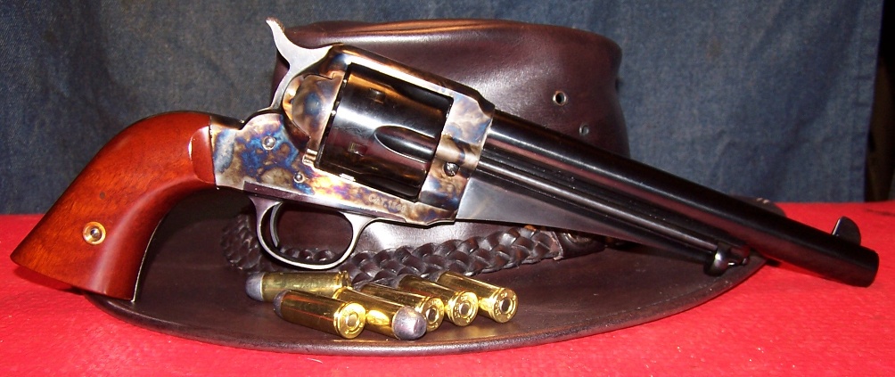

Mensajepor Amra » 17 May 2016 20:50
Esta seria mi elección, precioso.

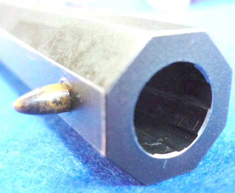

Estriado del conversión:
No es que sea ninguna maravilla.
Estriado del outlaw:
Los dos escasa estría.

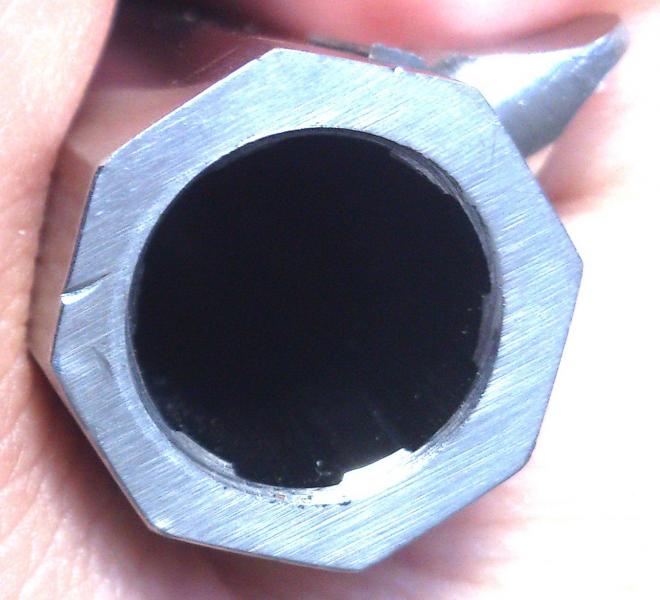

Hermano de avancarga en inox:

Mi orden de preferencia seria, siendo muy optimista:
1) Pistola Remington Rolling Block (la vendía y creo sigue haciéndolo un compañero del foro).
http://www.armas.es/foros/avancarga-y-sus-accesorios-segunda-mano/pistola-roling-rebajada-facilidades-de-pago-1029469
http://www.armas.es/foros/avancarga-y-sus-accesorios-segunda-mano/pistola-rolling-block-1003863?p=2737296&hilit=conversion#p2737296
2) Tambor de conversión en rémington 1858 avancarga (Creo no posible).
3) Schoffield .45LC (muy caro, estría poco profunda).
4) Smith&Wesson n.º 3 en .44 russian (muy caro y recarga si o si).
5) Remington 1875 Outlaw .45 LC (más barato, no cola milano, preciso con la carga adecuada y bola, estría poca profunda).
6) Remington 1858 conversión .45 LC (más barato, cola de milano, preciso con la carga adecuada y bola, demasiado ajustado por lo que se ensucia más, hace falta mas limpieza entre tiro y tiro).
Por cierto recordaros que todos estos modelos por el tema de la AER si los encontráis en armerías los tiempos de espera pueden llegar a ser del orden de 6 a 7 meses siendo optimistas, por temas de importación y sobre todo tramites bope/defensa.
