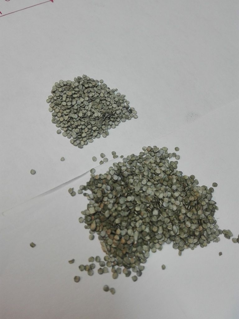

Bueno pues aqui esta la polvora extraida de un Rio 36-65 de 10gr de plomo y la de al lado (La mas clara es PSB-1).
Pudiera ser la misma polvora en ambos casos?
De no ser la misma. Que carga podria usar de PSBI para un peso de 10gr de plomo?

Bueno vamos por partes:
La Polvora psb es romboidal, por lo tanto ninguna de las dos lo es.
Hasta donde yo sé y es poco, los cartuchos de trust que he visto, en su gama más básica, monta pólvoras de vectam (d20, 206 v ), y me estrañaria mucho ( esto es algo que yo pienso), que mezcle componentes de Nobel y maxam, pero esto ya te digo que a mí me parece raro que no compre todo al mismo. Tampoco he abierto cartuchos de trust de todos los modelos.

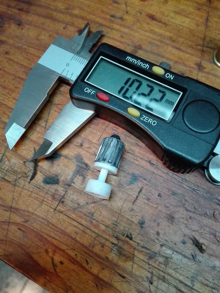

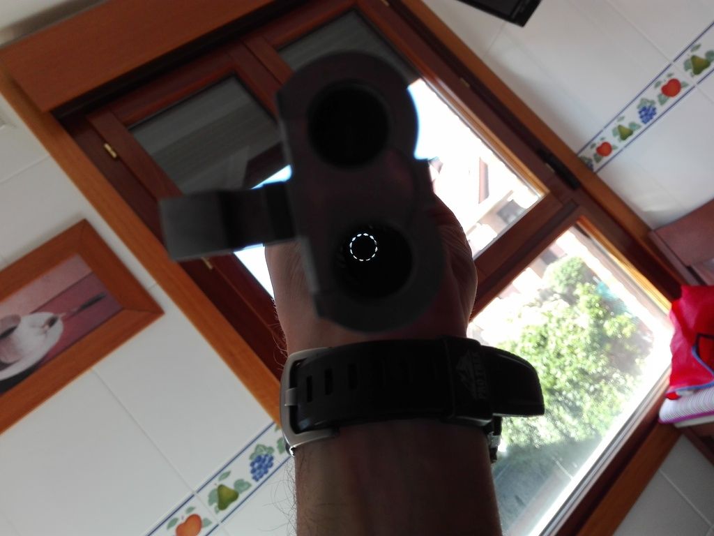

Y por último solo decirte que la escopeta del .410 es lo que mide también el choque cilíndrico, tú crees que pasara una bala maciza del 444 marlin por ahí? Y la vaina se ajustará a la recámara de forma segura?
La breneke que has desmontado té dará una medida de .412, pero no olvides que tiene esas estrías para poder deformarse y pasar, una bala maciza no.

Dices que la PSB es romboidal pero tengo que dudarlo.
En la foto hay dos montones de polvora, el de la izquierda es polvora de un bote de 1kg de polvora PSB-1 desprecintado por mi, y de igual de color y forma a los ultimos 5 botes que he usado.
El monton de la derecha salvo en el color (Que es un poco mas oscura) es igual a la CSB-1 del bote y esta sacada de un cartucho de Trust bala 410mag.
Tambien dire que en una ocasion tuve una lata metalica de 500gr de PSB a secas, que si era romboidal pero dicha lata tendria 50 años. Por lo que eso no cuenta.
Tambien comento que voy a fundir balas para el 410 de 10gr de peso para montarlas en vainas del 444, claro esta que la bala se ajustara a la salida de choques de la escopeta y para no tener sustos el proyectil va ha tener aletas como la Brenneke para que se ajuste a los choques y las mismas medidas en cuanto a dimensiones.

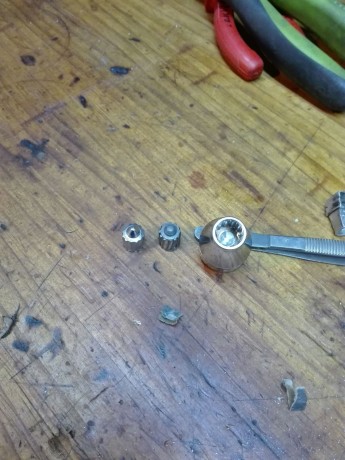

En la primera foto se ve la bala breneke con su aletas para que se ajuste a la salida de los cañones. En la otra foto se ve como queda una bala fundida por mi en el interior del cañon y como son las aletas las que estan en contacto con el cañon.
Al salir la bala que he fundido yo, los picos de las aletas se han achatado un poquito y se han ajustado al choque quedando un poco romos (Asi ha de funcionar).
Ahora solo me queda saber una carga de PSB-1 para puntas de unos 10gr de peso. Poe ahora solo estoy probando el diametro exterior y el formato de las aletas, luego ire definiendo la punta y la base.

La psb es romboidal y la csb esferoidal.
Mírate el enlace que puso gumersindo un poco más arriba, es de maxam y lo veras.
En cuanto a cargas para 10 gramos de perdigon en este calibre con las pólvoras que se pueden usar, la psb 1 y la csb 1 entre ellas, oscilan en un peso entre 0,50 y 0,60 gramos, para perdigón.
Deberías empezar por aquí, e ir subíendo poco a poco la carga, ya sabes que un solo proyectil genera, en principio, menos presión que una carga del mismo peso en perdigon.

Perdon por la expresion JODER, JODER, JODER. Necesito que lleguen las vacaciones YA.
Despues de 11años recargando con CSB—1 parece que no me he enterado... empeñado y empeñado en que era PSB—1, mil perdones Plumas.
Pero es que además revisando los post a ver donde puediera estar el error he visto que en unos de ellos he puesto que la polvora la he sacado de un cartucho de Rio en vez de uno de Trust que es de donde lo he sacado en realidad.
Muchas gracias por todas tus respuestas y molestias. Empezare con esa carga y medire las velocidades.

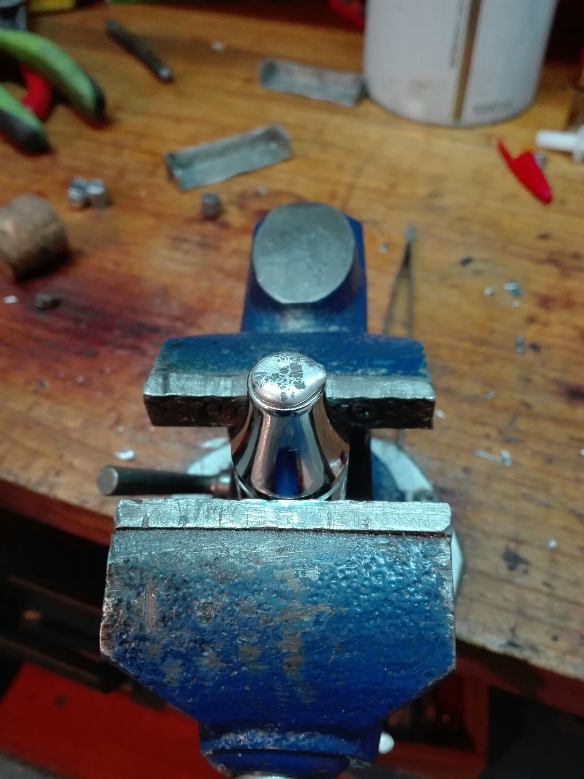

Sobre las Breneke te comento. No es que funda las originales para hacer otras parecidas, es que a 23€ la caja de balas....alguna medida habia que tomar.
Las estoy fundiendo a partir de un vaso de carraca estirada de 9mm. Hoy tendre que comprar un vaso mas largo para meter un tornillo, hacer la base hueca y tener sobrante de plomo en la punta y poder afilarla un poco.
Una vez tenga la turquesa lista y me de puntas de 10gr empezare con esos 0,50—0,60gr de CSB—1 y vainas del 444, para quizas pasar a vainas de plastico del 410.

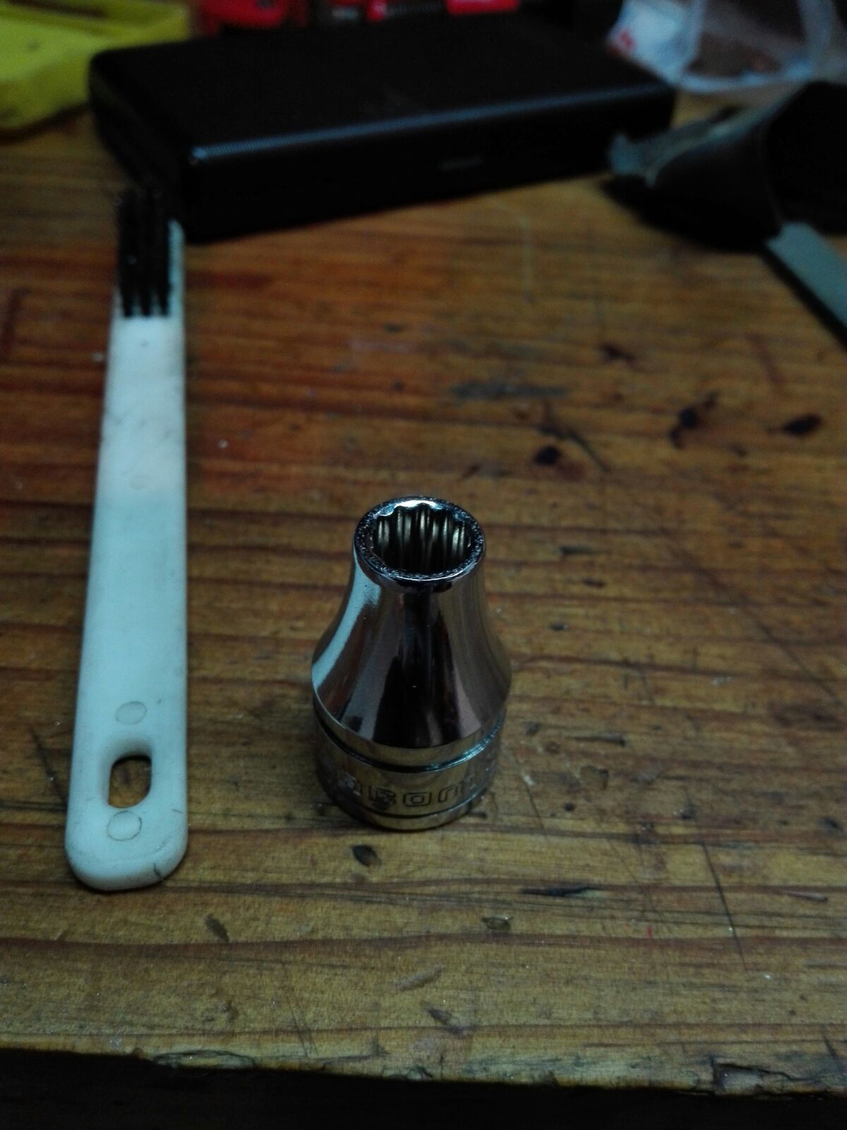

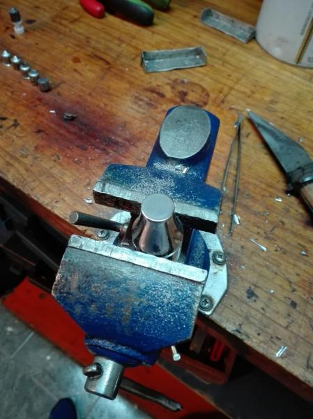

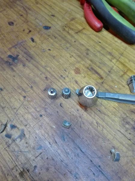

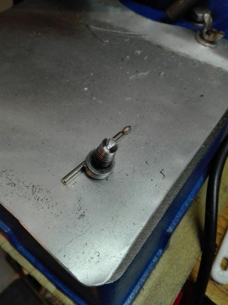

Bueno pues ya he terminado de ajustar el molde, solo queda ponerle un mango.
Vaso estriado de carraca de 9 un tornillo de 8 vaciado en cono.
A la cuarta fue la definitiva.

HOLA están muy bien yo uso un vaso torx tanto para la 410 como el 12

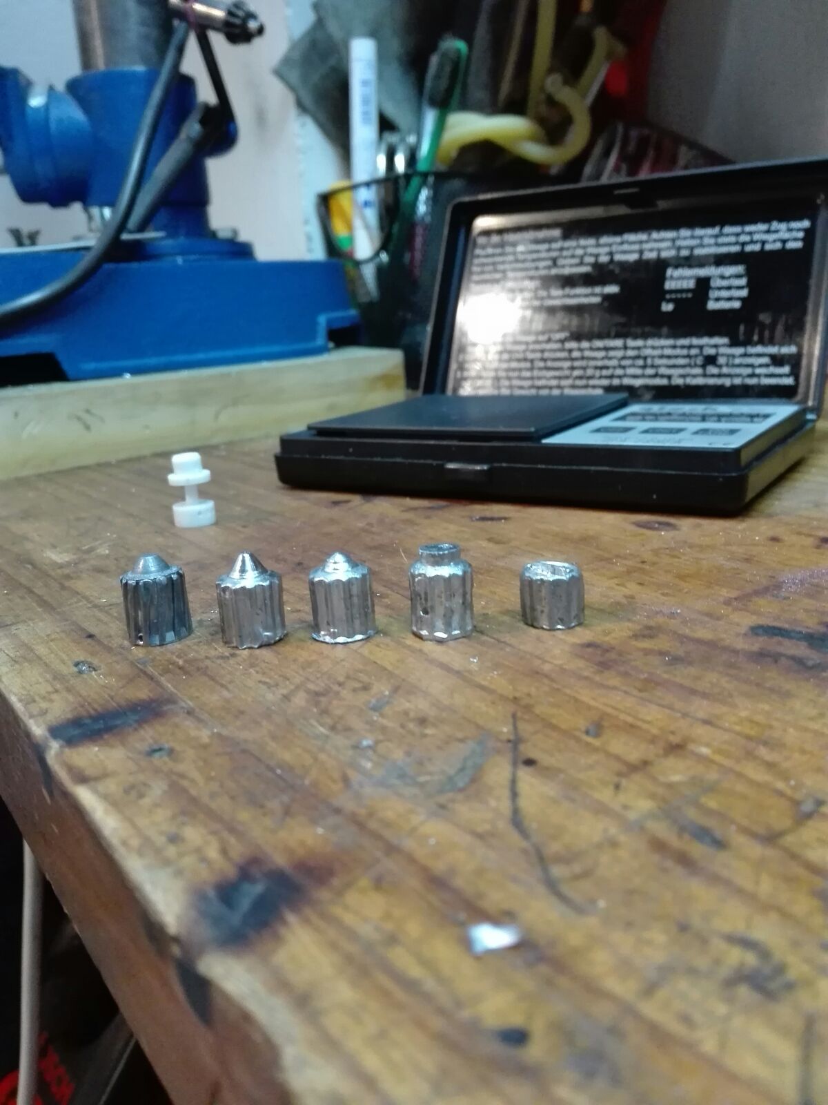

Para la del 12 uso la turquesa de Lee y para la del 410 pense usar Torx pero pienso tiene demasiado plomo en las puntas y poca masa central, pero tienen que quedar muy bonitas.
Las haces chatas por los dos lados?Puedes poner alguna foto?
No se que tal estabilizara a no ser base hueca y no hacer efecto flecha como las de Lee. He pensado en atornillar varios tacos de fieltro como las balas antiguas para que estabilice y vaya de punta.

hola yo las hago con la torx por las estrías son mas marcadas y la estabilidad en el vuelo es mucho mejor
perdona no tengo ninguna foto
onekrlosfn
Mensajes: 1471
Registrado: 04 Nov 2008 04:01
Re: RECARGA ESCOPETA, recopilatorio
Mensajepor onekrlosfn » 21 May 2016 23:21
perdona y las hago chatas
