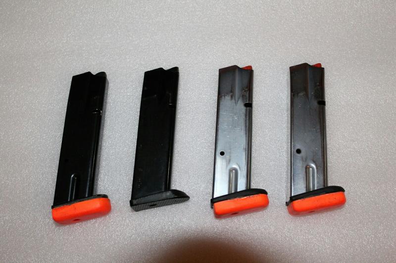

Buenas, este fin de semana en un campeonato recibí en el box de inicio de un ejercicio (ya colocado y habiendo cargado, asegurado y enfundado la pistola) un apercibimiento por mis cargadores, que llevan adheridas unas piezas (para amortiguar la caida) pintadas de naranja sin ningun tipo de lastre.
Tengo dudas sobre si el box es el lugar para estos apercibimientos, pues soy nuevo y comencé el ejercicio nervioso y tenso (e hice un 0) y sobre la cuestion de pasar a open por llevar pintadas estas piezas, pues segun me indicó el arbitro, están pintadas "con pinturitas de pinta y colorea" y no es pintura de fabrica.
Decir que compito en produccion.
Os envio la foto de los cargadores de la discordia.
Durante esta semana he encontrado diferentes opiniones y me gustaria que os mojarais y justificarais las respuestas para no encontrarme sorpresas en competiciones oficiales, ya que soy nuevo en esto y solo he competido en dos tiradas sociales.
Un saludo!
Un saludo!

Esos cargadores, son para que te pasen a open.
Cualquier modificación en produccion es pasar a open, solo te permiten los elementos de punteria sin tocar corredera.
Incluso si pintaras el arma de amarillo, por poner un color, aunque no te de ventaja deportiva, te pasan a open.
Los cargadores al haberlos modificado tu y no ser los originales o simales de industria auxiliar, te pueden pasar a open.
Dependera si es una tirada social, o un torneo regional o nacional, en la primera te levantaran la mano, pero en los otros posiblemene te clasifiquen con los de open.

Muy buenas,yo estaba en la escuadra siguiente a ti,y vi cuando te lo dijeron,y lo estuve comentando con un amigo,respecto al reglamento,es asi,pasarías A open directamente,yo no pinte las letras de la corredera por lo mismo,pero para mi parecer te lo deberían haber dicho en el stage 9 o 10 o 1 no el en dos,corrígeme k no me acuerdo si fue en el 2 o el 3,como te lo dijeron,yo me quedé a cuadros

hola, creo que bajo este Nick mucha gente me conoce....
lo único que le digo a ese arbitro que lea esto:
16.2 Los cargadores disponibles para un competidor durante un recorrido de tiro, no deben contener más de 15 (quince) cartuchos al momento de la Señal de Inicio (Start Signal). Se permite el uso de marcas o adhesivos identificativos, limitadores interiores de capacidad, zapatas para golpes y orificios o perforaciones testigo adicionales, los cuales agreguen o quiten un peso insignificable a los cargadores.
el que te digan algo erróneo crea MUCHA pero MUCHA desinformación.
NO soy el mejor árbitro del mundo, NO tengo la verdad absoluta, pero me suelo equivocar muy poco...
también espero que rectificar es de sabios....
un saludo
ANTONIO ALVAREZ......"coco"
arbitro colegiado de categoría nacional
UN SALUDO
y espero haber podido resolver esta duda del reglamento.
p.d.: quien fue y donde?????
un saludo
UN SALUDO

sosofokeitor escribió:Esos cargadores, son para que te pasen a open.
aplícate la misma respuesta, si se puede poner zapatas para golpes.....
un saludo
COCO

Muchas gracias Coco, entiendo que la zapata es legal y la pintura es un elemento identificativo, que al estar en el cargador (y no en la pistola) no daria lugar al cambio a open.
Siendo arbitro nacional, mira el foro que teneis (no se en que pagina web) porque me hicieron fotos del equipo para avisar a otros arbitros y que no me pasaran este error en las siguientes. Tendré que llevar copia del reglamento.
Onega, efectivamente me apercibieron en el stage 3, habiendo tirado ya el 9, el 10, el 1 y el 2. Y use esos mismos cargadores en cantoblanco con otros arbitros, algunos si repitieron, y nadie me dijo nada.
Lo que mas me jode es que es una de mis primeras competiciones, se lo aviso a todos los arbitros para que tomen las medidas de autoproteccion que crean convenientes, y aun asi te putean.....
Un saludo!
Un saludo!

Pues a mi me parece una putada lo que te han hecho porque para mi que te lo digan a mitad de competición es una jodienda, eso pone nervioso a cualquiera, eso por un lado, y por otro lado el árbitro que te dio el aviso si hubiera sido un poquito prudente habría tomado nota mental para sí mismo para comprobarlo luego, y estando ya seguro al cien por cien comentarlo contigo, lo que hizo además de meter la pata si no tiene razón fue en gran parte dejar en mal lugar a los árbitros de los cuatro o cinco primeros stages que hiciste y que nada te dijeron.
Lo que yo no tengo tan claro al leer el artículo es que tal como dice el compañero "coco" esos cargadores estén permitidos, y me explico, a mi me queda muy claro que las zapatas no son problema, vienen recogidas como permitidas en el artículo y por tanto ahí no hay nada que discutir, lo que si me parece más discutible es lo de la pintura de los cargadores, es cuestión de interpretar que el pintar completamente un cargador sea lo mismo que ponerle una marca identificativa, está claro que la pintura no le otorga al cargador ninguna cualidad que lo modifique al menos en lo que a conseguir mejoras se refiere, pero si es cierto que yo por ejemplo interpreto cuando leo señales pues pegatinas, o similares y no el cargador completo pintado, eso no lo tengo yo tan claro, y que conste que yo tengo muchísima menos idea que el compañero que ha explicado el artículo eh.
Eso si, como tu bien dices imprime el reglamento y una copia pa la bolsa para poder pedir que te lo expliquen bien cuando te lo vuelvan a decir, eso si, que te lo digan antes de empezar coño! jejeje

La verdad es que por eso lo expongo aqui, el compañero COCO me ha citado el mismo articulo que me han estado citando esta semana.
Y lo que dice Danicalzada es otra de las cosas que me dicen.
Hay algun estamento al que dirigirme y que me saquen de dudas con una respuesta por escrito que llevar a las competiciones???
Un saludo!!!!
Un saludo!!!!

En Ipsc.org hay un apartado dentro del foro en el que exponer tu pregunta. Pero ya te digo que te remitirán al reglamento.
Coco te lo ha dicho claro, el resto creo que deben revisar sus apuntes
Ro nacional
I did it my way
Ro nacional
I did it my way

Ya ves que muchos tienen el reglamento para calzar mesas...
El apéndice de produccion es bien claro sobre este tema.
Es identificativo (el color), no aumenta el peso (por su material) y es para golpes.. Y en ningún sitio específica que sean de fabricación en serie, de hechp se pueden hacer agujeros en los cargadores y eso es una modificación "casera" igualmente.
Con que a la señal de inicio lleven 15 cartuchos dentro ya está. Como si es un cargador de 20, 25 o 33 cartuchos.

Lo que está clara es una cosa, ante la duda de un arbitro, si es que la tenía, no se perjudica al deportista. Si tengo duda y mi decisión le acarrea un problema, me callo, la duda siempre tiene que evitarse máxime cuando es negativa hacia el tirador.
Hay mucho listillo por ahí, que además parece le gusta poner nervioso a algún que otro tirador y encima llamando la atención donde no debe. O se la llamo después de haber tirado el stage o mejor dicho directamente si tan claro tenía que estabas incurriendo en una falta, haberte pasado a Open.
A mi también me pasó en Valdemoro que después de varios stages me dijo un Ranger que no podía usar tapas de más capacidad en los cargadores de mi Glock, a lo que respondí que si y que lo contemplaba el reglamento, menos mal que allí también se encontraba otro Ranger más capaz que el que me apercibió este error y le corrigió en su empeño.
Como habéis dicho otros anteriormente, la gente se puede equivocar, pero como yo he comentado, si tienes dudas consultalo con el Range Master, que entre otras cosas, está para eso y si no, obra en consecuencia, pero no a medias tintas.
Yo mismo he tenido dudas como arbitro que soy y antes de perjudicar a un tirador, lo que hago es consultarlo al Range Master, que en mi caso tengo la suerte de contar con Coco, pero si no dispongo de una salida rápida a la duda, no hago nada.

Parachut escribió:Lo que está clara es una cosa, ante la duda de un arbitro, si es que la tenía, no se perjudica al deportista. Si tengo duda y mi decisión le acarrea un problema, me callo, la duda siempre tiene que evitarse máxime cuando es negativa hacia el tirador.
Exacto. Si no te sabes el reglamento, no molestes cuando vas a iniciar el stage. Como mucho comenta la duda al terminar y se revisan los papeles..
Ese mismo Ranger es el que "molestó" Al compañero parrish

He flipado, menos mal que últimamente no entro mucho, pero la gente es atrevida... COCO and Company te han contestado correctamente.
Con un poquito de atención las reglas de Producción son muy claras, esto sería un "resumen":
- Empuñaduras: las que quieras pudiendo ser de lija o tapas de cualquier marca y siempre en los contornos que se ven en el Apéndice correspondiente (E3a).
- Miras: mientras no sean electrónicas, las que quieras siempre que no tengas que fresar el arma para montarlas, es decir, que sean para dicha arma, pero pueden ser de distintas marcas.
- Cargadores: Los que quieras y dimensiones que quieras, solo se regula que no contengan en el momento del ejercicio más de 15 cartuchos ¡¡¡Y!!! que las bases no incrementen sustancialmente el peso.
El resto; muelles, seguros, guías, aletas etc... tienen que ser de la misma marca del fabricante del arma. Y temas "decorativos" en el arma, adhesivos, lija fuera del contorno de empuñadura, cambios de color, y otras modificaciones están terminantemente prohibidas.
Para dudas está Vince Pinto en http://ipsc.invisionzone.com/ .
Saludos,
Saludos,
Re: Duda reglamento
Y en mi modesta opinión, el primer principio o normal de todo Range no debe ser saberse el reglamento, ese debe ser el 2º, el primero debe ser la la humildad, para todos, pero sobre todo para el Range que está para impartir justicia y a veces hasta para enseñar a los nobeles.
Como dice Parachut, yo también tengo mis lagunas con el reglamento, pero antes de apercibir y acojonar a un tirador lo normal es que me asegure de que tengo razón, sino me callo y le doy el beneficio de la duda, mejor eso a pasar por otra cosa y perjudicar al tirador.
Saludos,

Re: Duda reglamento
Vicente escribió:Y en mi modesta opinión, el primer principio o normal de todo Range no debe ser saberse el reglamento, ese debe ser el 2º, el primero debe ser la la humildad, para todos, pero sobre todo para el Range que está para impartir justicia y a veces hasta para enseñar a los nobeles.
Saludos,
Importantes esas 2 cosas
Pero TODOS debemos saber el reglamento, cada uno lo que le corresponde. Y para EXIGIR O SANCIONAR, HAY QUE SABERSE EL QUÉ Y EL PORQUÉ.
El "eso no me gusta a mi por qué si!" No vale.
lo peor es que siendo Ranger, sea reincidente en un mismo tema...
