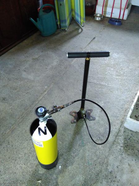

claro que es posible , la unica pega es llenar a bomba esa botella de casi un litro, te llevara un ratito.
pero bueno es posible ,yo lo tengo hecho , con una botella de paintbal de .800 cc , le instale una griferia din300 y una estacion de carga normal de las que se gastan en las scubas ,la rosca de la botella creo recordar era 0.625 x 18 UNF, lo unico que tengo que llevar cuidado es al cargar con el compresor ,de cortar manual al llegar a 200-210 bares , asi llevo una mini-scuba para un par de cargas

Si pudieras adjuntar una foto de como lo tienes echo ya sería la repera .
Con el esfuerzo de llenar la botella ya cuento pero bueno por el precio que tienen esas botellas de segunda mano y el tamaño que ocupan quizás me merezca el esfuerzo. Me había ilusionado con poder hace por lo menos 4 cargas pero bueno dos recargas también son unos pocos tiros de diversión. Me lo pensare. Muchas gracias.

Mensajepor JOSEABLANCO2 » 18 May 2016 09:21
no puedo subir fotos , tengo algo en el tel desconfigurado , pero las sube un amigo

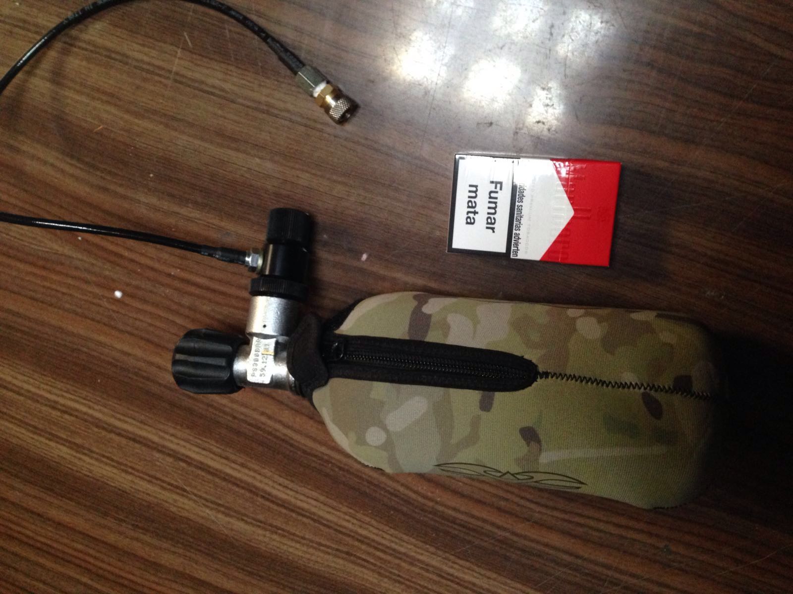

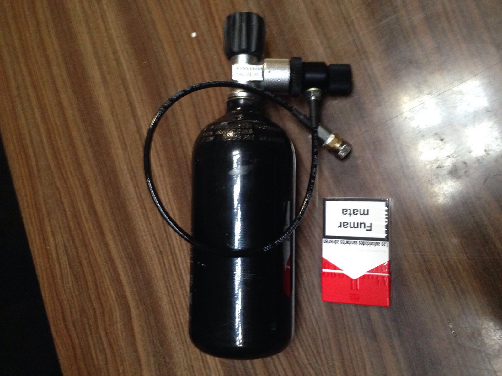

Las susodichas
Hola buenas. Me surge esta duda. Si seria factible usar una botella de paintball  de aire comprimido  50
Hola buenas. Me surge esta duda. Si seria factible usar una botella de paintball  de aire comprimido  51

Esta muy bien. Me lo voy a plantear seriamente. No ocupa nada y quizas pata el deposito de mi at44 me de pasta alguna recarga más. Lo único que no tengo localizado es el grifo por Internet para traerlo de importación. Si alguien puede dar algún enlace se lo agradezco.
Muchas gracias por las fotos.

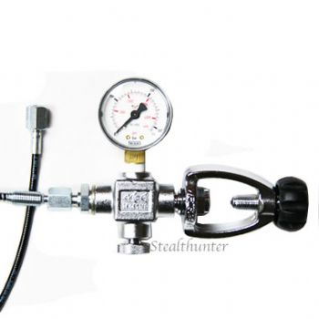

La de 200-232 Bar es mas o menos así:
Hola buenas. Me surge esta duda. Si seria factible usar una botella de paintball  de aire comprimido  111
Veras que abraza la botella para pincharla.

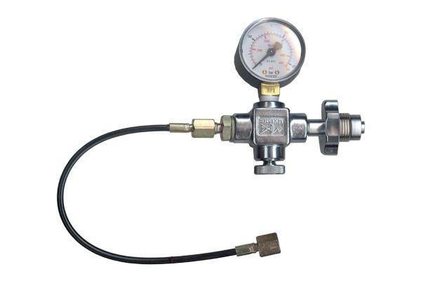

Y la de 300 bar es mas o menos así:
Y va roscada sobre la botella, y ademas la profundidad del tornillo es mayor, de tal manera que si la pusieses en una de 200 bar el tornillo te sobresaldría hacia afuera.
