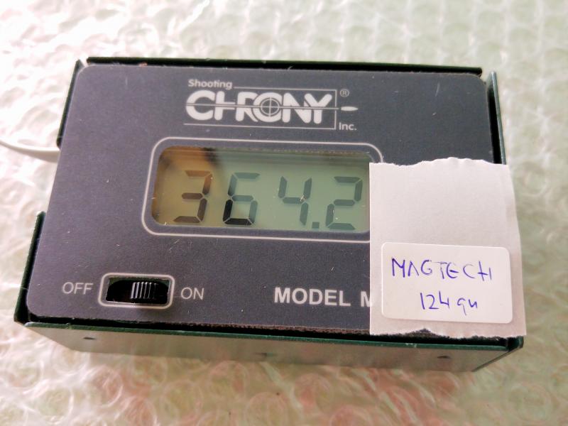

No. La magtech original de 124gn me daba 30m/s más y el tiro era mucho más fuerte y desagradable.

La Magtech a mi me da 335m/s

Jon_Garfio escribió:La Magtech a mi me da 335m/s
Dependerá de la longitud del cañón. El mío 6".
