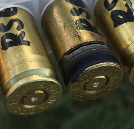

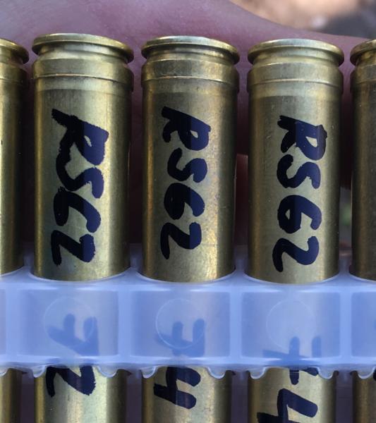

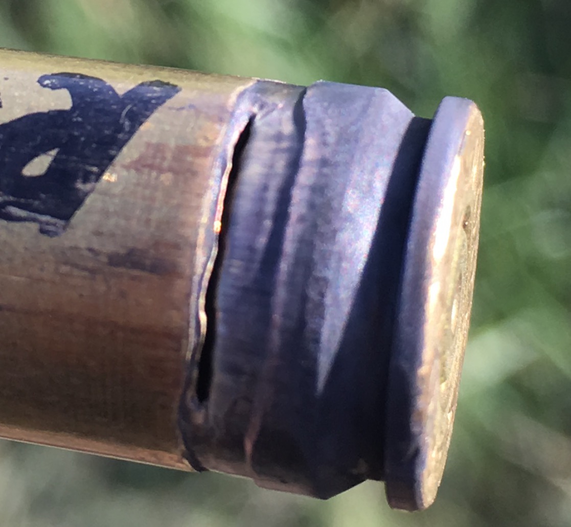

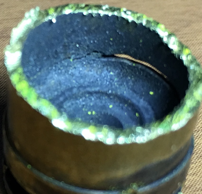

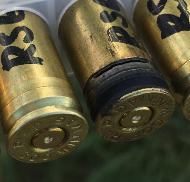

Os cuento lo que me ha pasado hoy.
Había cargado 9 cartuchos del 300wm, con tres cargas distintas de la RS62 (72, 74 y 76 gr) para lanzar una punta Nosler AccuBond de 165g.
Vainas Remington, con un solo disparo con carga de fábrica, pasadas por el tumbler, recalibradas con dies lee con su correcta lubricación, trimmadas a su correcta cita.
Me dirijo a mi campo de tiro a probar velocidades y precisiones. Comienzo como es lógico con las tres de 72g. Velocidades en torno a 920 y buena agrupación.
Considero que no es una velocidad excesiva, y que los pistones están poco presionados y me decido a probar las de 74g.
Primer disparo, todo parece correcto, la lectura de crono un poco baja, 923ms y al mirar al rifle todavía sin abrir, observo humillo salir del cerrojo y cargador. Al abrir me encuentro la vaina así.

Considero que es una vaina defectuosa y disparo las otras 2 con la misma carga. 950 y 952 ma con muy buena precisión. Todo correcto.
Paso a las otras 3 con 76g. 980 ms pero la agrupación ya es bastante peor.
Me pregunto cómo es posible que se fisure así una vaina con tan solo una recarga.
Qué opináis? Que e hecho mal?

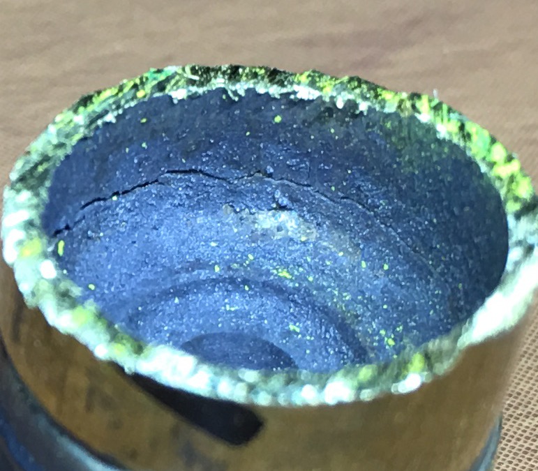

Primero tienes que contar las cosas como son de verdad.
Pones fotos de, al menos dos vainas diferentes, pero hablas solamente de una vaina con problemas.
Segundo, hay que examinar las vainas que te quedan, las disparadas con la carga original, porque puede que ya estén dañadas. No vayas a pensar que las cargas originales están todas bien hechas. También puede ser que hubieras tenido los cartuchos originales en algún sitio caliente y se hayan dañado al dispararlos.
Para saber la verdad del asunto, y empezar con datos fiables, coge un alambre acerado y lo doblas en la punta a escuadra.
Con ese artilugio, metiéndolo por la boca de la vaina, palpas el interior de la vaina a la altura donde sospeches que puede estar más delgada la pared. Te vas a dar cuenta en seguida si la pared está adelgazada o no porque el alambre se mete y notas el surco interior.
Si la vaina ya está dañada, la puedes tirar a la chatarra directamente. Si no, la recargas y después de disparar la verificas a ver si ha sufrido daños. Así sabrás si has sido tu o ya venía estropeada la vaina.

Jose_Luis_G escribió:Primero tienes que contar las cosas como son de verdad.
No entro a valorar si las cargas son adecuadas o no, porque no conozco esa pólvora que has usado, ni de donde has sacado los datos para dosificar esos pesos.
Aún teniendo las cargas del fabricante de la pólvora, es conveniente empezar por la carga más baja de las admitidas, por si las moscas.
Me parece que es la misma vaina, pero seccionada con posterioridad para ver el interior.....Yo me decanto por que es una vaina defectuosa.

Primero. Las tres fotos que ves, son la misma vaina, como bien indica Emilio. No tengo ningún interés en contar aquí milongas y perder el tiempo. Quiero saber porque ha podido pasar lo que ha pasado y de paso que os sirva a todos.
Segundo. Lo del alambre interior pensaba que no habría que utilizarlo hasta haber usado la vaina unas cuantas veces, no se, como 4 o 5 recargas. Daba por hecho que las primeras recargas aguantaría sin problemas. Ya he comprobado que no es así.
Ya me he fabricado unos alambres afiladitos para palpar el interior de las vainas por la zona.
En cuanto a las cargas, según el fabricante para RS62 y 168g de proyectil, con 75,6g obtenemos 934m/s. Comenzé en 72 y al medir unos 910ms pase a 74g, que dieron 950ms los dos cartuchos que no se rajaron. Creo que es una velocidad correcta y en la foto puedes apreciar lo presionados que salieron los pistones. No creo que el fallo este originado por una sobrepresion.

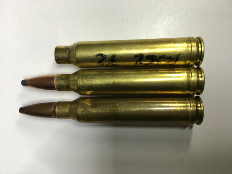

Podrias poner una foto de un cartucho original sin disparar, original disparado junto a uno recalibrado vacio, y otro recargado sin disparar ? Tumbados en una mesa, y sacandoles la foto vertical a la mesa?
Me imagino que recalibras entero, y no solo cuello, los dies se supone que estan bien no?.
Ya se que es una chorrada, pero pudiera ser que la recamara es muy ancha para este calibre.
Tambien veo que o los pistones (parecen remington) pero son extremadamente duros, o la carga no hace suficiente presion.

Ese cambio de tonalidad del latón junto al cinchado parece la elongación típica producida por un "head space" incorrecto, y la rotura de la vaina por coronaniento es el resultado habitual, ojo que puede ser peligroso, hay riesgo de explosión del arma.
Verifica o haz verificar con un juego de galgas si el head space de tu rifle es correcto.

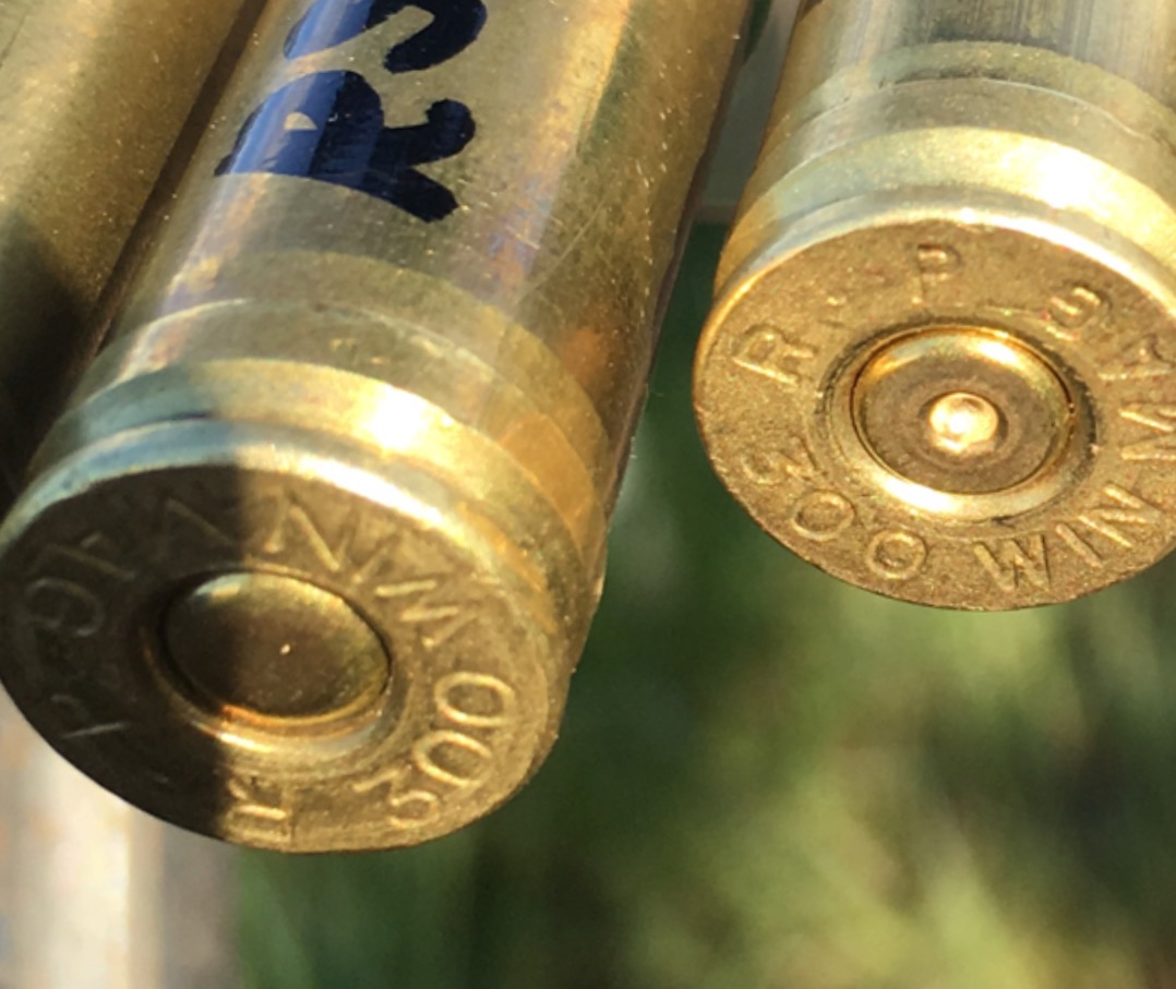

Gumersindo:
No he calibrado el head space, pero la punta la dejo que salga aproximadamente como las comerciales.
También te digo que he recargado puntas con 180 g y las he dejado más sacadas y no he visto nada
En cuanto a lo del cambio de tonalidad del latón, te pongo una foto. Esas vainas sólo han sido re calibradas una vez y disparadas solamente con la carga original Y ya tienen el cambio de tonalidad que indicas.

El color es producido por el cambio de diametro, que en el 99,99 % de las veces es normal.

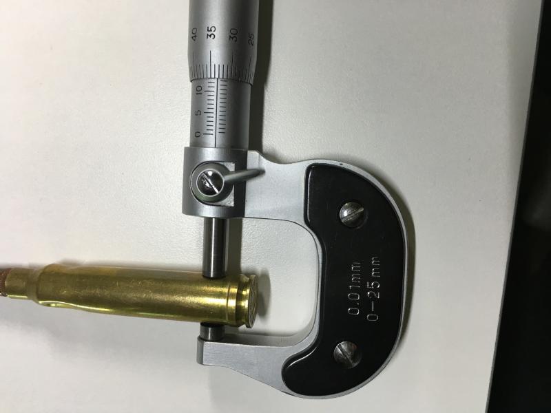

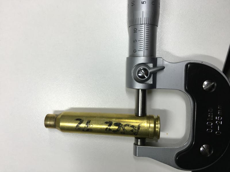

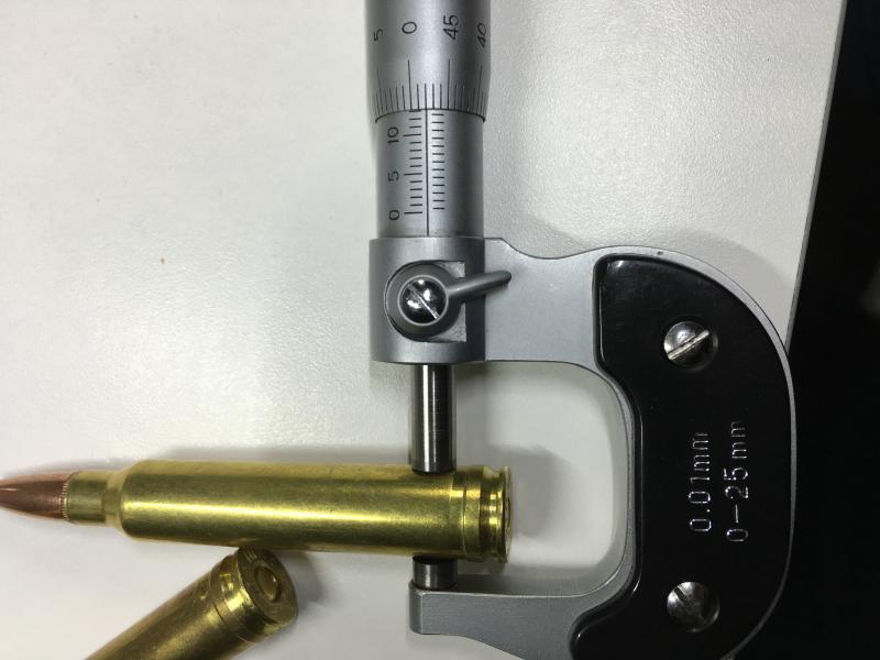

Mensajepor jabaton » 10 May 2016 21:36

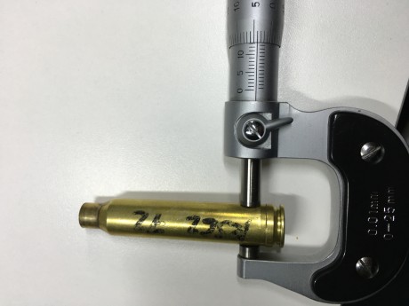

Bueno, ahí van las fotos que me pides.
La bala izquierda es remington original (la punta está abollada y he debido desmontarla, pero el culi te está intacto)
La del medio es una vaina remington con disparo de carga original y recalibrada
La de la derecha es una disparada con la carga de prueba del otro día.
El micrómetro en la zona crítica lee:
Rem original: 12,63 mm
Recalibrada: 12,98mm
Disparo original, recalibrada y disparo con carga descrita: 13,04mm

Mensajepor neronek » 11 May 2016 11:07
Bien por las fotos y las medidas.
Midiendo justo junto a la cincha:
He medido 15 cartuchos originales de remington de 5 cajas diferentes me da de media..... 12,82
He medido 5 cartuchos cargados (recalibro solo cuello) me dan de media ........................... 13,00
La medida de 13,63 en los originales es 18 mm mas hacia el cuello en mis cartuchos originales.
Por 4 decimas (dos en cada lado) de inicial a disparado, no creo puede producir ese efecto, aunque si el laton no esta bien recocido y fuese muy agrio (que me parece que es este caso, por las fisuras que han aparecido por debajp de la rotura hacia el piston) ..... pudiera ser.
Conclusion; creo que la recamara esta bien en dimensiones, falta saber si el cerrojo acerroja bien , pues pudiera ser que quedase muy atras como decia gumersindo, para eso deberias medir la longitud que hay desde donde empieza el cuello (lo que toca el culo del proyectil ) al culo de la vaina en los originales y en los recien disparados.
De esta forma comprobaremos si se estira mucho.
Bamos bien en el tema, adelante, que saldra lo que sea.
