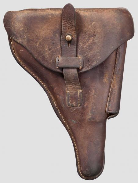

Se trata de una funda para P08 Luger, perteneciente por sus marcajes a una unidad policial prusiana,
los Landjaegerei, o Gendarmeria rural.
En 1812, la monarquía prusiana fundó la Landgendarmerie o Gendarmerie, como una fuerza policial al estilo de la policía napoleónica. Recibió entrenamiento militar y mando desde el ministerio de la guerra, pero estaba bajo control del ministerio del Interior.
Se formaron 12 brigadas con 55 destacamientos acuiartelados y localizados en toda Prusia. En 1912, contaba aproximadamente con 5.600 miembros.
El nombre de esta unidad cambió a Landjaegerei después de la gran guerra, el 26 de junio de 1920 bajo la presión de la comisión interaliada para el control militar. Fue puesta por completo bao control civil.
Eran unos 9.000 hombres organizaos en 70 inspectoratos, con 1 a 4 de ellos en cada uno de los distritos administrativos. Estos se dividieron más tarde en puestos con 1 a 10 hombres en cada uno.
A la llegada de los nazis en 1933, los cuerpos policiales fueron disueltos y se fueron integrando a la Wehrmacht como batallones especiales. Mas adelante, los miembros de la Policía pasaron a la GESTAPO y a las SS.
La funda que nos interesa procede de una subasta reciente, y me interesó tanto por la fecha de fabricación, como por la unidad policial a la que pertenecía, y sobre todo por el estado (bastante deteriorado) en que se encontraba.
Esto ultimo redundó en que la subasta quedara desierta y yo pudiera llevarmela.
Mi intencion era hacer una prueba de restauración, tras algunas busquedas y consultas que había hecho a especialistas del cuero y de su restauración.
Quería probar.
Adjunto algunas fotos del estado inicial de la funda.
Tenía descosida la parte que une la tapa y la parte trasera (en la subasta decía que un tercio de esa costura ya no existía)
La trabilla de la tapa por donde pasa la trabilla de cierre estaba descosida. Una de las trabillas de cinturón estaba a punto de soltarse y la otra tiene parte también descosida.
El estado geeral de la superficie era penoso. El cuero estaba acartonado, descolorido y en partes agrietado. Las costuras, de hilo de algodón, usado en esa época, estaban resecas y se podian romper ante cualquier tensión excesiva.

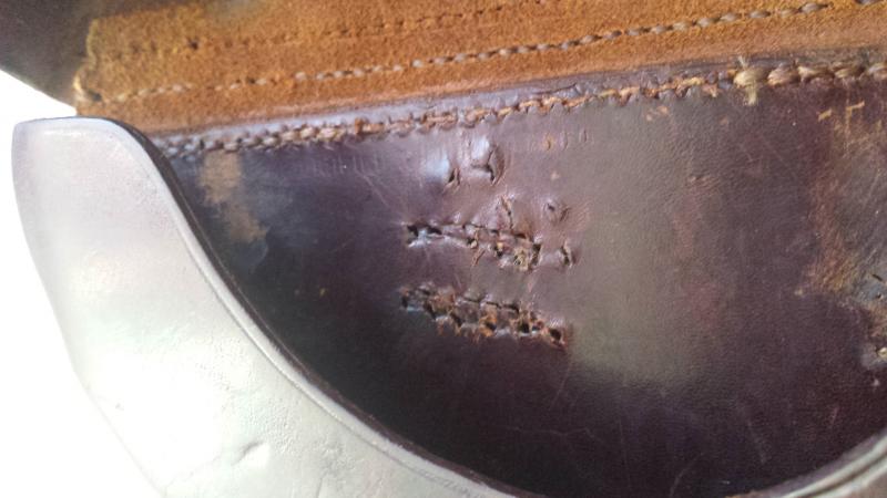

La parte trasera lleva el marcaje de fabricante (SCHAMBACH & Co BERLIN), EL AÑO (1929), y la marca de aceptación de la Policía, que es un sol y sus radios, con una letra en mayusculas en su interior. En este caso, no se aprecia la letra, pero debería ser una K o una L.
A la derecha de la trasera, vemos el marcaje unitario policial L. P. 256,
que es de los Lanjaegerei Potsdam, con el numero de arma 256.
Vemos a la parte superior las costuras sueltas y la tapa separada del cuerpo de la funda

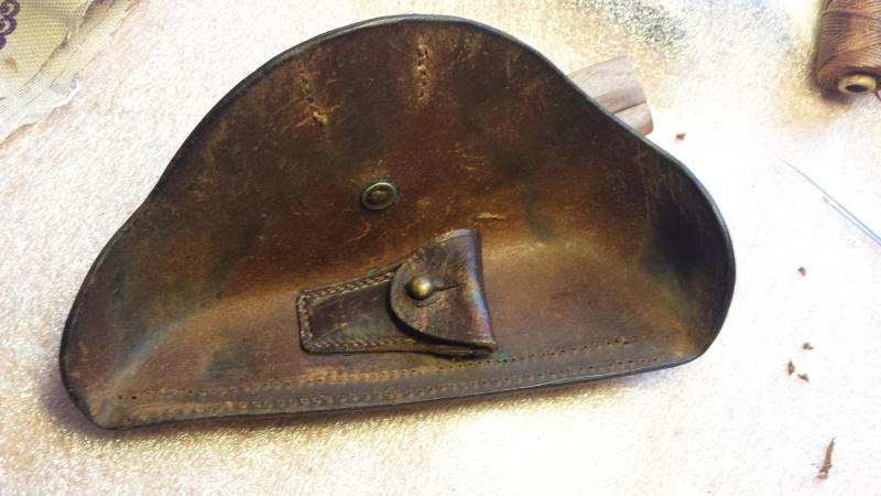

Mas vistas del estado previo de la funda.

Las siguientes fotos reflejan el desmontaje de la tapa. Momento emocionante, pues no sabes si vas o poder recomponer todo el puzzle correctamente... !!! Muchos nervios. Afortunadamente, no se rompieron ninguno de los puentes de cuero de la costura, y los trozos de algodon sueltos salieron perfectamente.
En la primera foto, se superponen imagenes de la solapa de unión tapa-cuerpo, por ambos lados
Vemos la tapà suelta.
La tapa se ve preformada. Evidentemente, en origen, el cuero era plano. se le daba esa forma introduciendolo mojado y caliente, en unos moldes metalicos, donde era prensado y mentenido hasta su total enfriado. Luego se recortaban los sobrantes y se preparaba para marcar los puntos de cosido.

Se pasan varias capas de ese liquido, frotando a fondo con un paño de lana seco y limpio.
El paso siguiente es el acAbado del cuero con otro liquido que yo compro en reparadores de calzado.
existe en varios colores, y también lleva lanolina, además de un ligero tinte.
Restaura el brillo del cuero.
En este caso, el brillo revivió al instante y el color rojizo que ya se veia en el interior de la funda
se recuperó por completo en el exterior.
Precisará de varias aportaciones, pero el resultado ya es magnifico.
Otro aspecto importante es el OLOR de ese cuero. Todos habreis olido una funda alemana de época.
Hoy en dia el cuero no huele asi. Huele "a nuevo". en esa época,
las técnicas de curtido de los cueros usaban productos distintos, y taninos naturales que le daban esa solidez
y el olor tan caracteristico.
Puedo aseguraros que a pasar de todolo que se le hizo a esta funda, el olor original sigue ahi, bien presente.
Espero lo hayais disfrutado tanto como yo restaurando esta funda.
Es uno de esos trabajos que contribuyen a mantener viva la pasión por el coleccionismo de armas,
mal que le pese a quien procede. además de ser un complemento de calidad para un arma,
y mas aun si los marcajes en la funda son los propios del arma, y la funda la original de época.
Pero aunque sea para coleccionar solo las fundas, merece la pena esforzarse en la restauración.
FOTOS DEL ANTES Y DEL DESPUÉS.
Hace unos días encontré por casualidad en una web extranjera un arma a la venta que hacía muchos años 140
Hace unos días encontré por casualidad en una web extranjera un arma a la venta que hacía muchos años 141
Hace unos días encontré por casualidad en una web extranjera un arma a la venta que hacía muchos años 142
