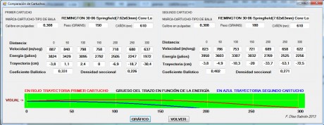

Hola a todos: El compañero Daniel te da una muy bueba respuesta.
Las puntas de 165 grains para mi son de lo mejorcito ya que estabilizan muy bien y sirven para tiros a larga distancia y mientras la de 180 si sirve para 50 metros pero si tienes que tirar a 200 mts te cae medio metro con respecto a la de 165 grains ó tambien en 150 grains ya que la diferencia de peso a las de 165 es de un gramo y tanto la de 150 como la de 165 si le das donde hay que darles vaya si paran y matan.
Las de 180 son para tiros muy cortos, mi opinion eh y que nadie se enfade.

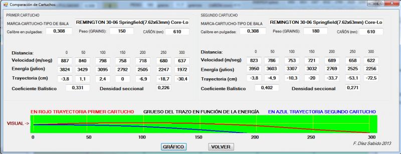

El compañero Emerito puso el grafico y esas pruebas seran fiables al 100 x 100 peroooooooo yo hablo con pruebas que realice en Cabo noval En Noreña-Asturias con la siguiente municion:
Rifle Browning semiautomatico calibre 3006
Municion: Remington core lock 150 grains a 0 a 150 mts -40 cm a 300 mts
// // // // 180 /// caia unos 20 cm a 150 mts y a 300 mts se veia pegar muy por debajo y eso si la punta de 180 grains era mas redonda que la de 150 grains y a esas pruebas me remito y dios me libre de dar informacion falsa.
Saludos al foro:

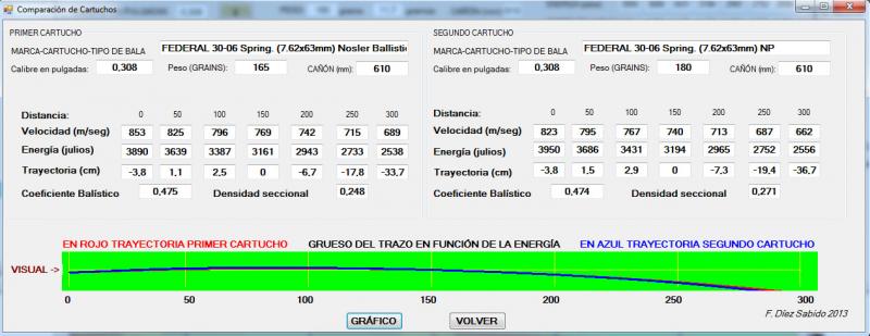

Buenas tardes, jberto.
Nunca he pensado que dieras una información falsa. Faltaría mas. Lo que sucede es que creo que no lo hiciste correctamente. Me explico. Tenías los datos de la de 150 grains puesto el 0 a 150 m. Cuando cambias de cartucho tienes que volver a poner el 0 a 150 m, para comparar los dos proyectiles en el mismo punto. Como no lo has hecho así y a 150 m la de 180 grains caía 20 cm no me extraña que a 300 te cayera un montón.
He puesto los datos así en mi calculadora y efectivamente da unos resultados parecidos:
Saludos :birra^:

Mensajepor jberto » 10 May 2016 09:25
Tienes toda la razon Emerito.
Lo que intento explicar es que no se debe de cambiar de peso de puntas y es lo que queria decir y si a mas peso mas estabiliza pero siempre que se vaya a cazar con la misma marca de municion y mismo tipo y peso de punbtas para no llevarnos sorpresas.
