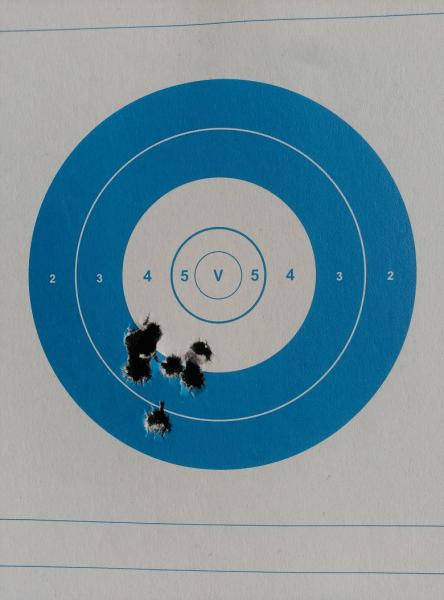

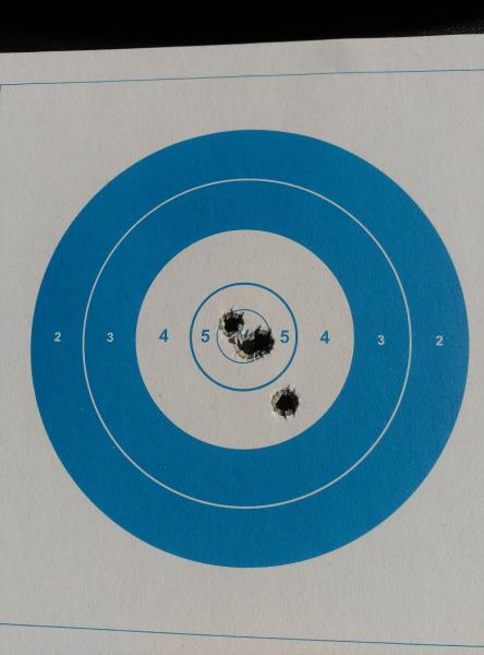

Punta sierra Sierra HPBT MACHKING 168gr.
Vaina Privi.
Polvora MAXAM GDB111 38gr.
Pistón CCI 200 LR
A cien metros en Valdemoro

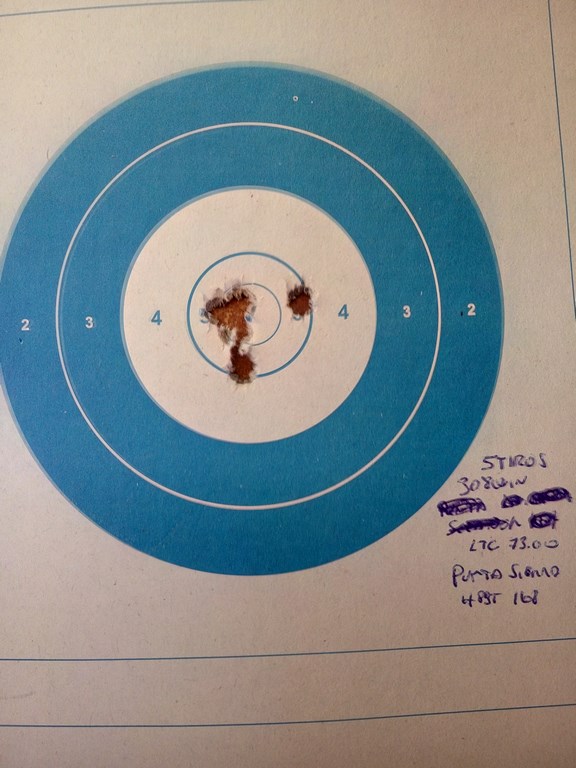

Por cierto ayer probé una de las cargas que realice con el 308 win ya un poco en serio para comprobar agrupación a 100 mts y después de haber estado toda la noche de juerga por la boda de un compañero estos son los resultado con punta Sierra HPBT Mach King de 168 grain con 40 grain de GDB111.
La verdad no esta nada mal me quedare con esta pólvora para este calibre.
Bueno comentaros que estos dos últimos fines de Semana y tras llagar a mi poder 1kg de esta Misteriosa 170
5 Disparos Sierra HPBT MachKing 168 gr 40 grGDB111 LTC 73.00mm
