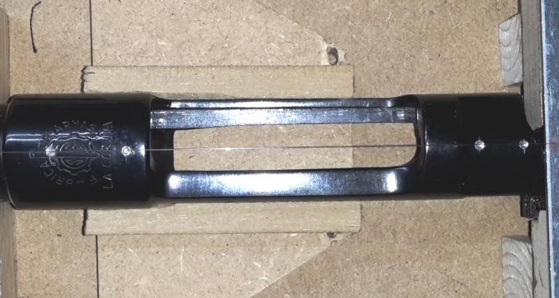

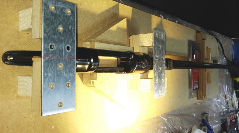

Finalmente el rifle ya está prácticamente acabado, la cantonera de goma me la pusieron en armería reciclando y adaptando una de escopeta que ha quedado bastante bien.
Ahora solo le faltan los taladros para colocar las bases. Como estoy en racha he decidido hacer el trabajo yo mismo.
Dándole vueltas al tema deduje que la mayor dificultad es replantear correctamente su ubicación en la acción del rifle, eso incluye posiciones y alineamientos correctos. Fundamental marcar con un punzón especial el punto exacto del taladro para que los taladros estén bien orientados y la broca no resbale sobre el acero.
Para hacer bien el replanteo he partido de la línea de mira que determinan las miras de hierro del rifle, he hecho un bastidor de madera para fijar la acción y el cañón y la línea la he "trazado" con un hilo de pesca fino teñido de rojo con rotulador permanente, atado en un extremo al punto de mira y tensionado por el peso de una llave inglesa atada al otro extremo, el hilo pasa por el centro de la V del alza y se prolonga por encima de la acción determinando así la alineación de los taladros. La separación entre taladros la he marcado antes con una cuchilla usando un Pié de rey con el que he trasladado las medidas previamente, así el punto queda determinado por el cruce de las dos marcas.
Hay que decir que si las bases son correctas para la acción del rifle hay un cierto margen de error admisible en la colocación de los taladros, pues hay cierta holgura de los tornillos en las bases, pero cuando se aprietan los tornillos la bases solo pueden apoyar bien (si son correctas) sobre la acción, siempre que no se haya superado esa holgura admisible. Con el sistema que he empleado creo que, con suerte, no superaremos ese margen y la superficie curvada de las bases apoyará plenamente sobre la superficie curvada de la acción, (o eso espero
El marcado de la acción con el punzón lo tenía hecho al 50% (dos taladros), pues me he cargado la punta de marcado del punzón de Leroy, he comprado otro para hacer las otras dos marcas (las delanteras) en una ferretería de pueblo, esta vez punzón de cromovanadio, funciona mejor. De todos modos no hay prisa, recibiré el taladro de la medida correcta y los machos de roscar supongo que a finales de semana.
Pongo foto de la acción y el cañón sujetos en el bastidor de replanteo con el hilo tensado en su lugar para que se comprenda el sistema. Añado además foto de los punteados de replanteo de los taladros y foto de las bases sobre las punciones para que se vea que vamos bien encaminados
Por cierto: En Santabarbara no se tomaron tantas molestias para emplazar el escudo de la casa sobre la acción que, como puede verse, está claramente desplazado hacia la izquierda. Eso dificulta en cierto modo el emplazamiento del taladro que cae sobre la cruceta de la espada.

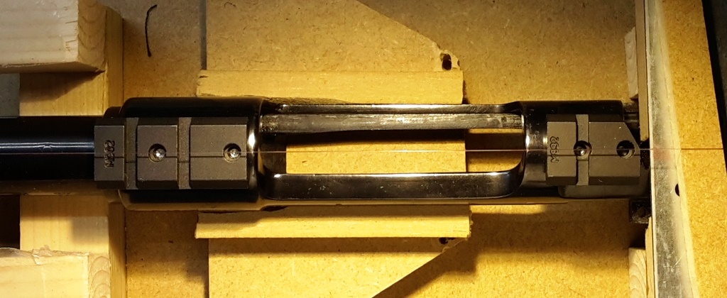

Re: Mostremos nuestros SantaBarbara.
Con lo bien que lo estas haciendo creo no hara falta lo que te voy a decir, pero nunca esta de mas y espero que no te moleste.
El taladro final para los machos de 6—48 creo que es de 3'5mm pues empieza por el taladro de 1'5mm y de medio en medio sin mover la pieza, solo cambiando la broca.
Con los machos te vendra la broca final.
Si lo haces muy mal lo unico que puede pasar es que no puedas tirar a mas de 100m porque te quedes sin regulacion en el visor.
No solo no me molesta sino que el consejo me viene bien. Haré un par de pasadas de diámetro creciente en cada taladro como dices y le daré la pasada final con la broca que me enviaran con los machos de roscado. Me parece muy buena idea.
Espero que quede lo bastante alineado como para que se pueda centrar con los clics del visor
P. D. - la broca Hansen #31 mide unas micras más de 3mm, me ha costado averiguarlo, no figura en todas partes, no.
posit escribió:Trabajo fino fino!!
Gracias, eso espero, que quede fino, al final veremos si ha merecido la pena el resultado.
A falta de recibir los machos de roscar (de los que el localizador de correos no da noticias desde anteayer día 11 en que salieron de Chicago, Ilinois por lo que deben llevar ya dos días de viaje, espero que no vengan en barco)
He seguido el consejo de Colito y he realizado los taladros ampliando el calibre con incrementos de medio milímetro en el diámetro de las brocas. Conseguí brocas de titanio que han mejorado mucho el trabajo y la calidad del taladro. Total que tengo los taladros ahora ampliados a 3mm, la broca Hansen #31 que es la específica para luego roscar con los machos 6-48 es de diámetro 3'175mm, por lo que su trabajo apenas será "bendecir" los taladros que ya están hechos.
Los taladros de las base delantera no son pasantes, ya están hechos hasta su profundidad definitiva. Los traseros son pasantes y les he quitado las rebabas por debajo para que no interfieran en la acción del cerrojo, ambos trabajos han quedado bien.
Pongo fotos:
-TALADROS DE BASES A FALTA DE MECANIZADO DE LA ROSCA 6-48
-DETALLE DE BASE DELANTERA SOBRE TALADROS SIN ROSCA
-DETALLE DE BASE TRASERA SOBRE TALADROS SIN ROSCA
Están torcidos
Es broooooma
Muy buen trabajo. Después veremos si está bien hecho cosa que te deseo de todo corazón. Un Trabajo así lo merece.
Así son en realidad en los que vienen roscados de fábrica
LESAKO escribió:Los taladros de las base delantera no son pasantes (...) Los traseros son pasantes y les he quitado las rebabas por debajo para que no interfieran en la acción del cerrojo.
