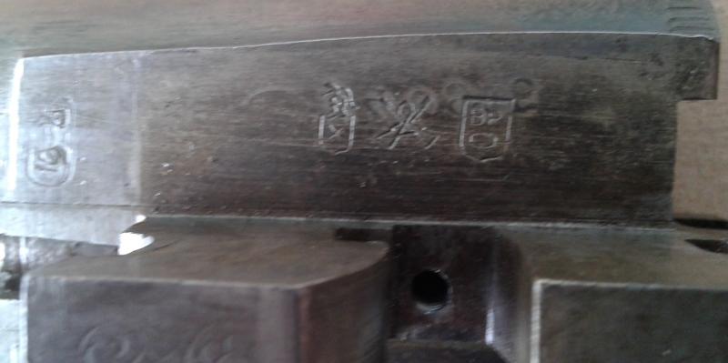

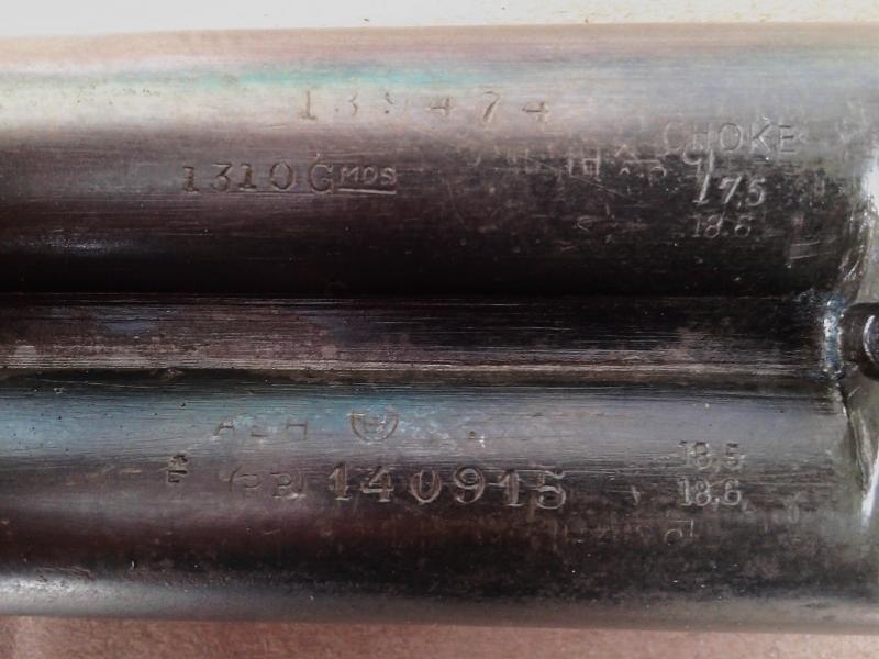

A ver si me podeis decir la procedencia de esta escopeta, fecha de fabricación, etc. En la guía pone marca Hercules.
Yo por mas que busco no me aclaro.

Aquí se ven mejor los punzones.

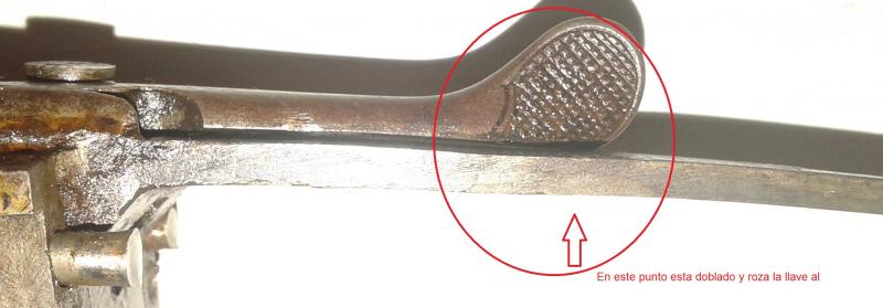

La báscula, aquí tengo un problema, la cola de la báscula está torcida, la persona que me regalo la escopeta me dijo que que una vez se le partió la culata, puede ser que se doblara entonces, estoy restaurando la escopeta y quiero enderezar la pieza, la tengo casi desmontada, ¿se puede enderezar sin peligro de que se parta?, con un milímetro creo que quedaria bien.

el punzon P.P." lo utilizaba "Hijos de Victor Aramberri y Cia.", desde 1.923 a 1972. "Hércules, es marca de Fábrica.
En el cañon derecho se puede ver la fecha de fabricación con una (F) o una (E) pues la parte de abajo de la letra esta medio borrada y no se diferencia bien,corresponden a 1931 o 1932 .

Gracias atrellu, en la foto se ve peor, creo que es una F. Joder es mas antigua de lo que me pensaba.

Según he visto los chokes el derecho es de cinco estrellas y el izquierdo una estrella.

Ya he conseguido dar su curvatura a la cola de la bascula, mañana la termino de limpiar, y ha montar de nuevo.

Recuerda que en el cuerpo del armas no debes de tocar con ninguna herramienta, otra cosa son los accesorios ya que estos si se pueden reponer aunque sea fabricándolos de nuevo, pero las partes serias del arma si las rompes o desgasta de mas, tendrás muchos problemas para la reconstrucción de las mismas.
Si como has dicho tienes que enderezar o doblar algún elemento, mi consejo es que lo calientes un poco antes de golpearlo.

Gracias por la recomendación agustiniglesia, sólo he curvado la cola de la báscula que estaba doblada, lo he hecho en un tornillo de banco poniendo unos apoyos de madera y tensando poco a poco.

Yo creo que es una escopeta "FELIX DUMENIEUX" manufactura francesa de Eibar.
Es una pena de una buena fotografía de los óvalos inscritos encima del cañón. (creo reconocer, pero mi vista ya no es lo que era, que dice entre otras cosas: Dumenieux, Paris, San Humberto?, y ya no veo mas)

pepe_elpata escribió:Hola
En el cañón pone "FELIX DUMENIEUX-EIBAR", en los óvalos pone "GARANTIZADA PARA POLVORAS SIN HUMO".
