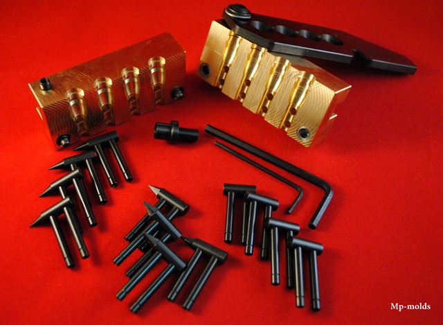

El caso es que los de MP tienen una variante que hace la fundición mas rapida en su cadencia y con turquesas de mas de dos cavidades (lo normal 4). Os pongo una foto de un molde de puntas HP.
Por cierto si hay gente que se apunte a la compra conjunta, yo me apunto..
Yo me apunto para una turquesa del 32 wc de base hueca de 4 senos de latón.
Tengo una como la de la foto y me costó 139€
