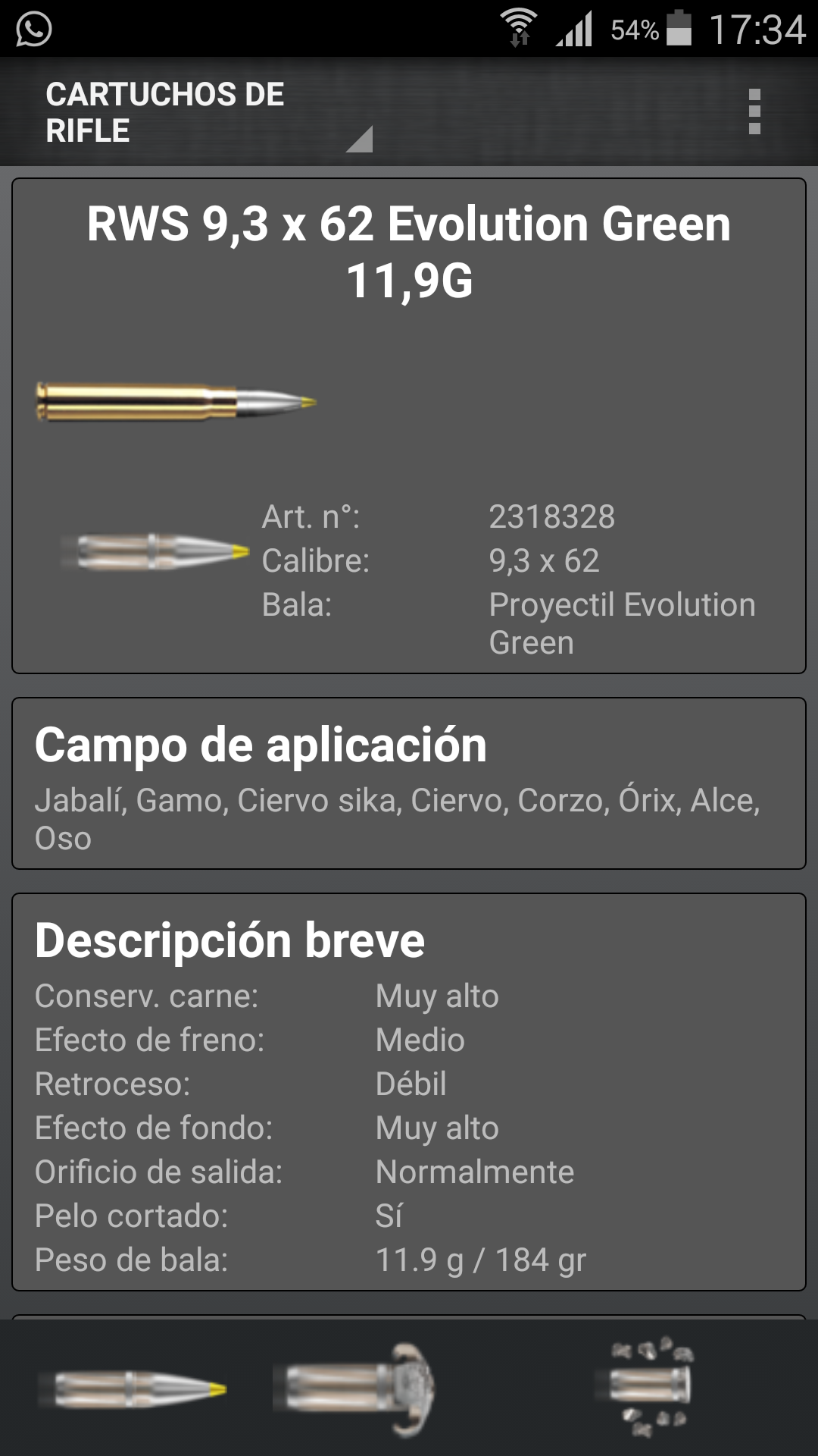

También puedes probar las nuevas RWS.

Esa bala de estaño la tengo en cuarentena, Furas. Igual al final me compro un 9,3 sólo por probar esa munición. Pero ojo con las cifras de RWS que es de un optimista que lo ves con el rifle en una mano y una botella de morapio en la otra :mrgreen:
Lo que está claro (ya lo hemos dicho otras veces) es que esas nuevas municiones de metales ligeros van a venir a dar a los calibres gruesos más usos.

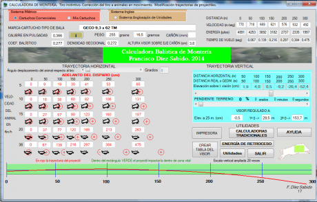

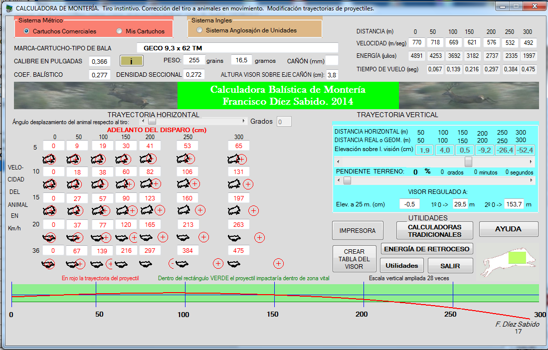

Totalmente de acuerdo, pero si te refieres a MI calculadora, te diré:
He metido mas de 1800 cartuchos con todos los datos que he podido. Te imaginas el tiempo empleado?
Los datos metidos son los suministrados por los fabricantes, sin considerar todos los factores que indicas y alguno mas que no indicas.
He tenido que crear los algoritmos que empleo para variar las distancias del segundo cero.
He tenido que desarrollar el programa y como no soy ningún profesional, me ha costado bastante. La próxima que haga me costará menos.
He .... bueno muchas cosas que no voy a enumerar
Y, principalmente, es GRATUITO.
Aparte de esto, en su día puse a disposición de los foreros un programa balístico que calculaba las trayectorias con todos los datos atmosféricos.

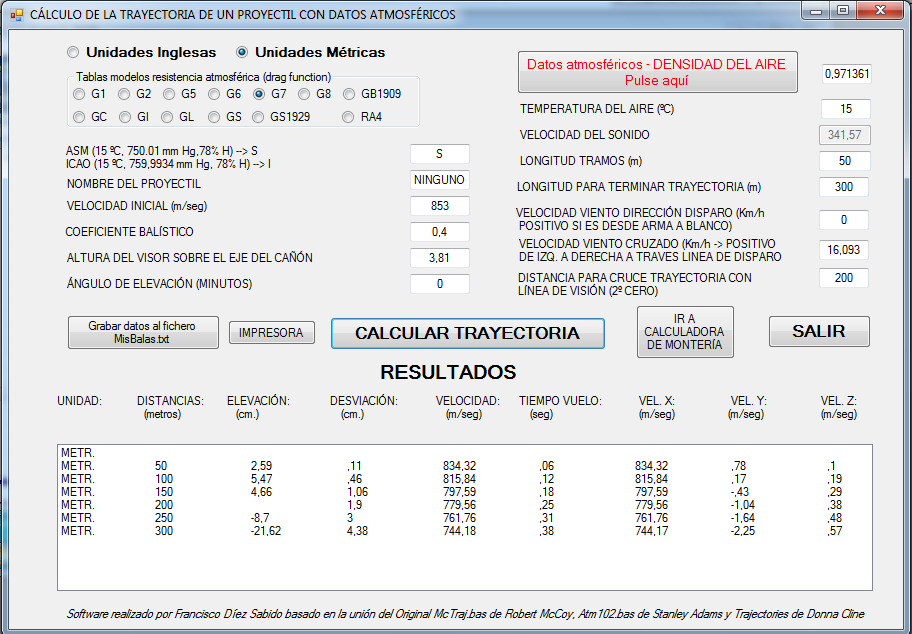

Este era el otro programa.
El rececho en cuestion seria de corzo y en zona de sierra, habia pensado en la Geco Express de 255gr por 80
También gratuito
