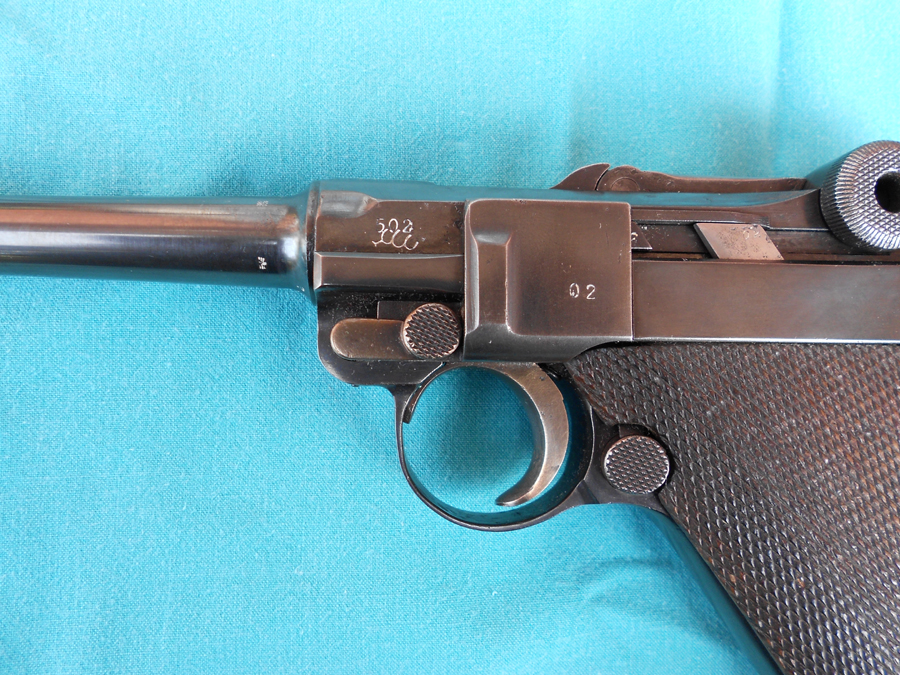

Vemos una extraña marca en forma de asta de ciervo justo encima del serial del lado izquierdo.
La misma marca se reproduce en la parte trasera del armazón, debajo de los digitos, que se corresponden también con el serial.
FOTO 4, 4a y 4 bis
FOTO 4, 4a y 4 bis

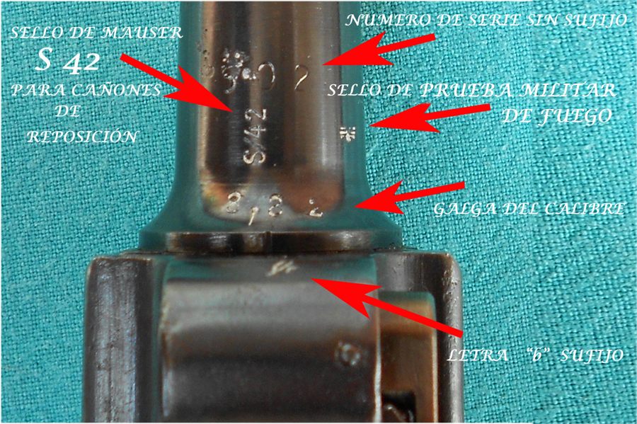

Vamos a la parte inferior del cañón, y vemos que también, el serial coincide. Vemos también que la medida del calibre está presente, (8,82) asi como otras marca, como la S/42, que nos dice que el cañón es uno de reposición de Mauser, un aguila pequeña, que es la prueba de fuego militar (esta en concreto es la TP3, en vigor de 1939 a 1942), y otra aguila, la E63, también de 1939
FOTO 5 Y 5bis
FOTO 5 Y 5bis

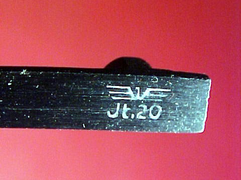

Pasemos al marcaje HzAJt 20. Significa HeeresZeugamt Ingolstadt 20, o sea un establecimiento relacionado con el ejercito, y destinado a la reparación, el reacondicionamiento el almacenamiento y la redistribución del material militar y del armamento. Se encuentra en numerosas piezas de armamento y equipos militares, como cachas, culatas, fundas de cuero, además de las piezas mecánicas de las armas.
FOTO 12 Y 12bis
FOTO 12 Y 12bis

Ingolstadt es una ciudad alemana donde hubo varias dependencias de ese tipo. Las 16 18 y 20 se cree eran supervisadas directamente por Mauser, pues allí se reacondicionaban las armas. En concreto, se cambiaban los cañones, se reparaban piezas y se recomponían armas con otras viejas.
Esta pistola tiene, en la parte inferior del cañón, una marca S/42. Esta significa que el cañón es una reposición de Mauser.
Encontraremos esta marca en muchas piezas de repuesto, tales como cañones, eyectores, cargadores, cachas, fiadores, eyectores, extractores, etc..
Si conectamos este marcaje HZaJt 20 con el hecho de que el cierre ha sido cambiado, en parte o en su totalidad, ya vamos viendo que el arma fue recompuesta y/o reparada en unas dependencias especiales para ello. Y efectivamente, esas dependencias existieron en numerosas ciudades. El que nos interesa estaba situado en Ingolstadt, pues las letras “ Jt “ es lo que indican. Los alemanes usaban la J en lugar de la I para no confundir con el 1 en caracteres romanos. El 20 de ese marcaje corresponde a un edificio usado por Mauser, al igual que el 16 y el 18, para la sustitución de cañones y reposición de diferentes piezas, entre ellas el cierre.
Podemos imaginar unos edificios, con numerosas estanterías, con cajas llenas de piezas y de armas, algunas fuera de servicio, otras declaradas ilegales por el tratado de Versailles, etc.
El juego consistiría en rebuscar las piezas cuyos marcajes de números de serie se puedan “casar”.
Una vez encontradas las piezas del puzzle, solo faltaba remontar todo, ajustar Y PROBAR, pues la marca HZa es lo que significa en el fondo, que se hace una prueba del arma. Además, vemos también en el cañón la marca Aguila/63 (E/63) correspondiente a la prueba definitiva de fuego del arma del ejercito.
Resumiendo, tenemos aquí una P08 que en origen fue una DWM artillera de 1918, del sufijo “ b “.
Fue recogida en arsenal después de la Gran Guerra, y a consecuencia del Tratado de Versailles, se le
Colocó el 1920 de propiedad estatal.
Y aquí ya solo podemos formular hipotesis
1º- Es probable que quedara almacenada en arsenal tal cual al final de la guerra.
2º- O que le cambiaran el cañón una primera vez, y el cierre , para que tuviera mira trasera, y sirviera en el ejército de Weimar.
3º- Otra que sirviera en un cuerpo paramilitar o para policial., representado por el asta de ciervo. Aquí podemos contemplar otra posibilidad para el asta de ciervo. La marca de un establecimiento desconocido de reforma de armas en época de Weimar
4º- Y otra más: 1933. Llegan los nazis al poder y comienzan a rearmar a su ejército. Aquí es donde el arma entra en el programa de rearme de los nazis, independientemente de su estado previo, con o sin cañon de artillera, con o sin cierre original. Imposible saberlo.
Se abren los establecimientos de reacondicionamiento de armas y material. Lo que no sirve se desecha, y se recompone todo lo que se puede. Los cuerpos policiales se benefician en primer lugar de los reworks, o remodelaciones. Muchas armas como esta fueron a parar a la policía, y a los Landjaegerei (Policia Rural).
A esta pistola, en Ingolstadt, le retiran el cañón y/o el cierre y le colocan uno de reposición de Mauser, atestiguado por el marcaje “ S/42 “, y un cierre de numeros correspondientes, pero de Erfurt..
Si además nos fijamos bien en el otro lado del mismo, vemos una pequeña aguila y un numero. Es un E63. Esa aceptación del ejercito no comenzó a verse en P08 hasta entrado 1937.
Ya tenemos fecha. Podemos tranquilamente fechar la recomposición de la pistola entre 1937 y …digamos que finales del 38, cuando ya la producción de pistolas nuevas por Mauser alcanzó un ritmo frenético.
Y ahora entra a servir en el ejército, puesto que tiene las aceptaciones militares necesarias. Adonde fue a parar, en qué unidad y en qué manos, y en qué acciones se vio inmersa luego eso es ya otra cosa. Me he limitado a contar la historia material del arma, y un recorrido por la historia que si el arma nos lo pudiera contar nos daría vértigo.
