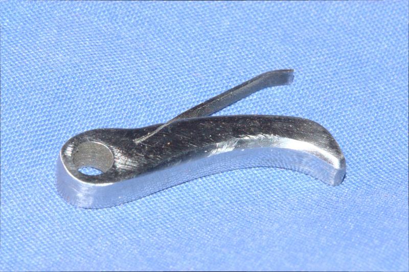

Hola.
Viendo los precios de los repuestos de los revólveres, vi que tenía por casa un trozo de acero de herramientas y me puse ha fabricar algunas piezas. De momento he hecho una leva con su muelle y todo:
Siempre viene bien tener una de estas, todavía no he tenido ninguna "avería", pero he oido que el muelle de la leva suele ser una de las cosas que fallan...
Última edición por DVC el 20 Feb 2016 13:14, editado 2 veces en total.

Extraordinario trabajo, si señor, verdaderamente extraordinario. :apla: :apla: No te han engañado, los muelles de las levas/trinquete se deterioran. Podías poner alguna foto mas del trabajo.
Enhorabuena.-

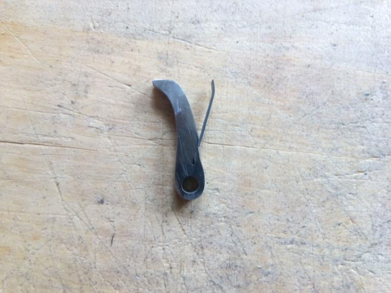

No he hecho todas las fotos que me hubiera gustado.
He hecho lo siguiente:
- presentar la pieza original sobre el trozo de acero para ver las medidas del corte.
- sujetar bien la pieza a cortar con un tornillo de mesa (como no tengo de eso, he usado un buen gato y un tablero de madera)
- cortar dejando un poco de margen para que no nos quede demasiado pequeña (luego siempre hay tiempo para limar). Para el corte he utilizado una pequeña sierra de mano para metales (tipo segueta).
- volver a presentar la pieza original y marcar el centro del agujero con un punzón.
- taladrar, usando broca para acero y un taladro de los de toda la vida, y pulir el interior del taladro. Hay que tener mucho cuidado y práctica para que el taladro sea perpendicular a las caras planas de la pieza
- limar las caras planas para dejar la pieza con el espesor definitivo.
- sujetar la pieza en el tornillo de mesa e ir dando forma con la Dremel. Hhe utilizado un tambor de lija gruesa a altas revoluciones y después he ido pasando lijas más finas. Los tambores de lija fina se los puede fabricar uno con la lija que desee y un poco de pegamento instantáneo
- con la sierra de metales, cortar la ranura donde va el muelle plano.
- fabricar el muelle, para ello he usado una pinza de las que se usan para sujetar papeles. El corte lo he hecho con la Dremel con un disco de corte y a muy bajar rpm y enfriando la pieza en agua de vez en cuando para evitar que se destemple.

(He usado una pinza como esta...

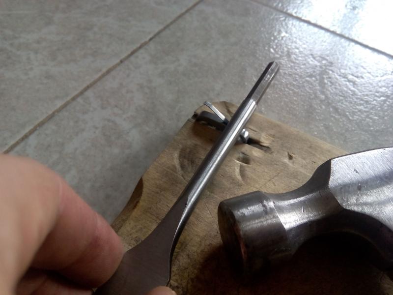

- pegar el muelle en la ranura con cualquier pegamento (sólo la he pegado para que no se mueva mientras cierro la ranura donde se aloja el muelle).
- cerrar la ranura...
Hola.
Viendo los precios de los repuestos de los revólveres, vi que tenía por casa un trozo de acero 31
Cuidado con los dedos :-D
La altura de la superficie plana que empuja el tambor la he dejado un poco más grande que la original, me falta ajustarla... otro día que hoy ya he guarreado bastante...

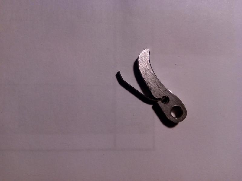

Herramientas no tengo muchas, lo más sofisticado es el minitaladro :-)
Ya quisiera yo tener un taller, pero no tengo espacio en casa para ese tipo de lujos :-(
Todavía tengo que pulirla un poco, de momento así va quedando:

Me permito darte una idea. Ya que en este caso lo que te puede arruinar el trabajo es no tener el taladro de la pieza en el sitio adecuado, empieza por ahí.
Busca el diámetro de la pieza, taladra el metal en bruto y con la misma broca o un eje de ese diámetro, presenta la pieza a copiar arriba, marca con rotulador y posteriormente empieza a cortar el contorno, después rebaja el espesor hasta conseguir el adecuado.
La cara que se te queda después de hacerlo cuándo te das cuenta que o bien no has marcado el sitio adecuado o que se te ha movido la mordaza al taladrar...

Buen trabajo y buen consejo el de hacer primero el agujero.

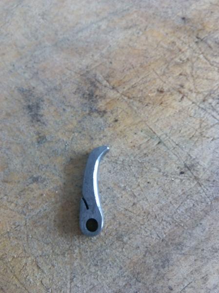

El catarrazo que llevo me ha obligado a quedarme en casa esta tarde, así que he seguido trasteando.
Me he puesto a fabricarme una leva con muelle intercambiable:

Todavía tengo que trabajarla un poco... bastante, pero creo que la idea me facilitaría la reparación en caso de rotura del muelle.

El muelle hay que darle forma calentándolo al rojo-naranja.
Después se calienta al rojo (la temperatura de austenización para un acero de muelles con %C entre 0,5 y 0,6 está entorno a 850°) y se templa en aceite, entonces queda muy duro pero frágil como el cristal.
Finalmente se pule para ver la variación de color durante el siguiente tratamiento térmico y se le aplica un revenido a unos 450° aproximadamente, para ello, se vuelve a calentar, va tomando color amarillento, marrón, morado, azulado y gris, entonces se aparta del fuego y se enfría en aceite.
Así, se queda con las propiedades típicas de un muelle y se le elimina la fragilidad...
