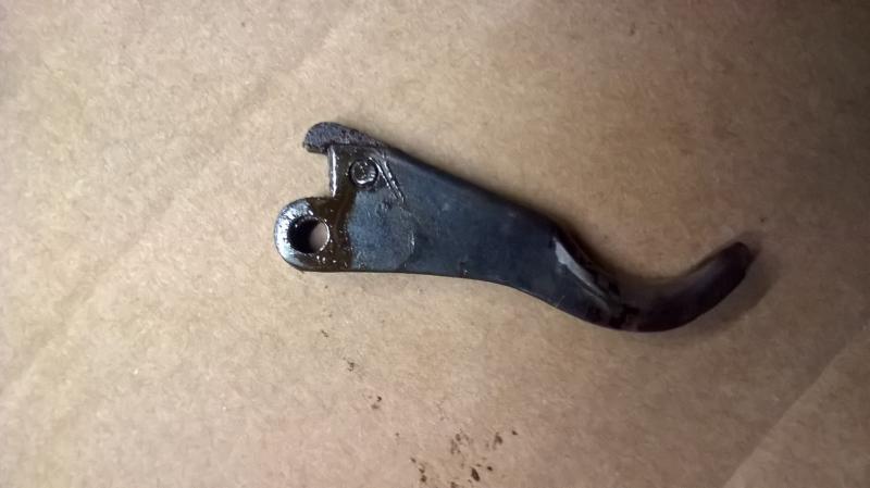

Al fin me he puesto manos a la obra para reparar mi vieja Cometa V ESP. Os cuento a ver si me podéis ayudar.
Lo que le pasaba era que al doblar el cañón para cargar: llegaba hasta atrás del todo, pero al cerrar el cañón el rifle, con el golpe el 90% de las veces se disparaba solo .
He leído todo lo que he encontrado sobre el tema y todo apuntaba a que la uña del gatillo podría estar desgastada por el uso, pero al desmontar me encuentro que aparentemente está bien. La del pistón también. Pero al sacar el émbolo me doy cuenta de que sale sin la junta de cuero ni el tornillo. Después de empujarle por el otro lado con un alambre para sacarla, empiezo a pensar que quizá se ha desenroscado sola. Pero ésto me extraña mucho, y además no veo relación con que se disparase sola. ¿Qué os parece a vosotros?
Os dejo unas fotos. Gracias

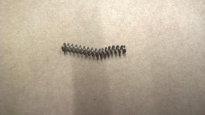

El problema que tienes es que el muelle del disparador esta flojo, y por eso no hace la fuerza suficiente para mantener firme el diente del disparador.
Deberás cambiarlo por otro mas fuerte.

Re: AYUDA Reparación COMETA V
Muchas gracias!

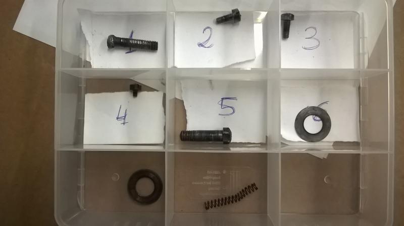

Desmonté todas las piezas, las limpié de grasa y suciedad, y la volví a montar para ver si el problema era la suciedad. Aparentemente ya no se dispara sola, pero ahora lo que me llama la atención es el humo que sale por el cañón al disparar y el olor a quemado. Esto ha ocurrido con las piezas limpias por dentro, sin aceites ni grasas.
Una posibilidad es que al no haber grasa dentro, el tapón de cuero con la fricción se queme. Esto se solucionaría volviendo a desmontar y engrasando.
La otra es que haya algún tipo de aceite procedente del petróleo en la cámara y con la presión del émbolo combustione.

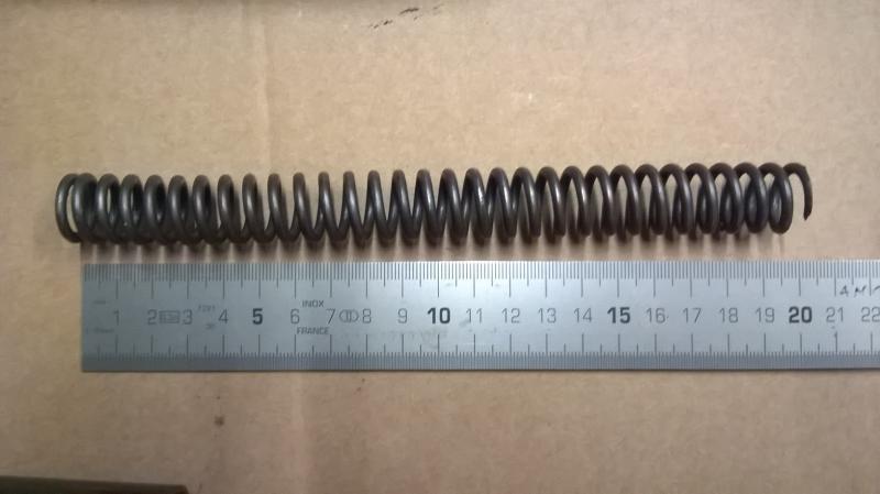

Como tu me recomiendas, cambiaré el muelle del gatillo. Pero os quiero poner unas fotos por si hiciera falta cambiar alguna pieza más: tapón de cuero, muelle grande, muelle pequeño, junta tórica del cañón.
Echadles un ojo por favor y me decís

Creo que tu mismo puedes ver que necesitas cambiar los 2 muelles, el del gatillo y el de la cámara y por supuesto el cuero. Tampoco le haría ningún daño poner la goma del cañón.
En Armeria Merino el muelle de la cámara 3 euros, el sello de cuero 2 y poco y la goma del puerto de carga vale unos céntimos. Lo mas difícil de encontrar será el muelle del gatillo pero si buscas seguro que aparece.

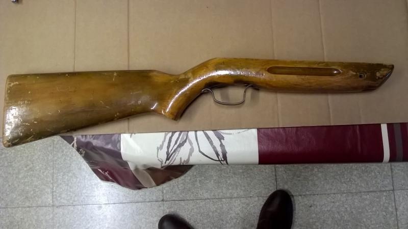

Genial, entonces le cambio todo y así la dejo ya niquelada. Luego me tocará lijar la culata, barnizar, y lijar las piezas metálicas para dejarla ya como nueva.
La tórica del cañón está destrozada, por lo que es imprescindible cambiarla. Sacas la vieja con una herramienta que tenga punta ( es facil que salga a trozos porque estara endurecida ) y le colocas una nueva simplemente presionando con los dedos en su alojamiento.
El muelle del disparador, una vez limpio, puedes probar a estirarlo un poco, y suele recuperar alguna fuerza mas y puede valer.
El sello de cuero siempre es mas "seguro" de acertar, eso si, ajustándolo muy bien ( tiene que entrar un poco forzado, y después, bien mojado en aceite y con algunos tiros, tomará su medida exacta ).
Lo del humo y olor a aceite quemado es normal cuando disparas con la carabina recién engrasada, eso desaparece en pocos tiros.
El muelle grande es necesario sustituirlo por uno nuevo para conseguir una potencia razonable para esa carabina.
Si lo haces todo bien, conseguiras una velocidad de salida de 160-180 m/s ( en calibre 4,5 ), suficiente para disfrutar con esa "abuelita" que tantas sensaciones y recuerdos nos trae.

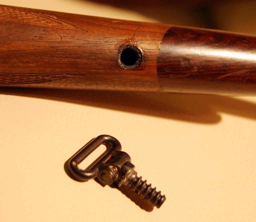

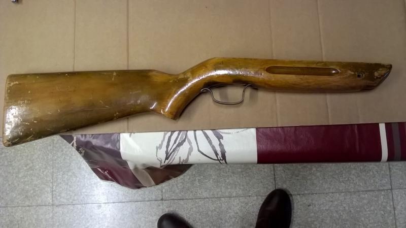

He pensado,que ya que me pongo a comprar piezas, lo compro todo a la vez.
Si os fijáis en la culata, le falta la anilla para la correa en la parte de abajo. Se ve el agujero vacío.
¿Sabríais dónde conseguir esta pieza o parecida? Que no me arruine comprándola, porque he buscado un poco y he visto precios desorbitados.
Salu2
Salu2
Hola
Esa anilla es fácil de hacer.
Compras un tornillo de cabeza Allen (para llave del 3 te irá bien) le atraviesas la cabeza con una broca de 3mm y con alambre de 2.5 mm haces la anilla. Cuando metas el tornillo en la madera ponle cola blanca.
Paxaro
Paxaro
Qué buena idea, gracias!!
Ya voy a pedir las piezas, en las próximas semanas espero poder montarlo todo y engrasarlo.
Prometo colgar fotos!!
Edito: el muelle que desmonté tenía 30 vueltas, y he mirado otras restauraciones por internet y también son de 30. El problema es que en las páginas que he encontrado de repuestos para Cometa V, o bien tienen más vueltas o bien menos, así que he decidido pedir todo lo demás y comprar el muelle en alguna tienda presencial. ¿Conocéis alguna armería donde pudieran tener el muelle que necesito en Madrid o en Albacete?
