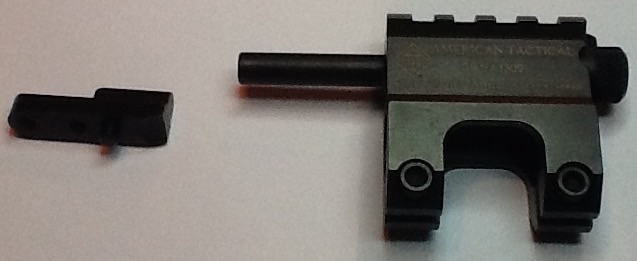

JOTAJOTAJOTA
Mensajes: 1545
Registrado: 18 Mar 2008 10:01
Estado: Conectado
Re: nuestros ar 15
Mensajepor JOTAJOTAJOTA » 13 Ene 2016 14:41
CANSINO
TE PONGO UNA FOTO DEL GASBLOCK DE ADAMS ARMS CON TOMA DE GASES REGULABLE Y EL SNORKEL CIEGO PARA MONTAR EN EL BOLT CARRIER DE SERIE QUE TRAEN LOS AR
blackrifle

JOTAJOTAJOTA escribió:CANSINO
Ese sistema es el antiguo lo normal es que parta los tornillos de sujeción ahora todas las marcas llevan su carrier con el apoyo solidario (carrier macizo) así se evita la rotura.
JOTAJOTAJOTA
Mensajes: 1545
Estado: Conectado
Re: nuestros ar 15
Mensajepor JOTAJOTAJOTA » 13 Ene 2016 16:06
VAMOS A VER,
ESTE SISTEMA DE ANTIGUO NO TIENE NADA,ES UNA OPCION QUE DAN PARA PODER UTILIZAR TU BOLT CARRIER ,LA OTRA OPCION ES EL BOLT CARRIER ENTERIZO QUE TAMBIEN TE OFRECEN,COMO EL DE LA FOTO.
SI TE FIJAS BIEN EN LA FOTO EL SNORKEL TIENE UN TETON DE ACERO QUE SE EMBUTE EN EL CUERPO DEL BOLT CARRIER ADEMAS DE LLEVAR LOS DOS TORNILLOS QUE NO SON COMO LOS DE SERIE QUE TRAE UN SNORKEL NORMAL.
YO DISPARE 35.000 TIROS CON UNO DE ESTOS Y NUNCA SE ME ROMPIO,PUEDE SER QUE SE ROMPA A LOS 36.000.
UN SALUDO
Cansino
Mensajes: 15440
Registrado: 13 May 2007 10:01
Ubicación: Zaragoza
Re: nuestros ar 15
Mensajepor Cansino » 13 Ene 2016 17:13
Pues si, metiendole un pasador al snorkel a donde va la entrada de gases que ya no se necesita deveria de aguantar sin problemas , aunque siempre durara mas si fuera todo un bloque.
Entiendo que tambien hay que meterle un muelle al bolt carrier que empuje el cerrojo ? :roll:
