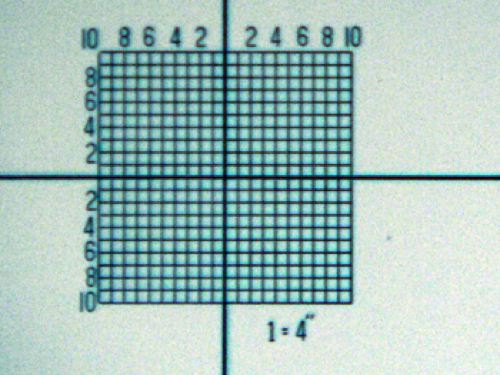

A ver jjreyes, ya he encontrado lo que escribí y lo adapto a tu situación:
El colimador óptico (no láser) contiene una retícula cuadrada dividida a su ver en cuadraditos. Además te indica que cada cuadrito de su retícula equivale a una desviación de X pulgadas o centímetros a una determinada distancia (en el mío, si no recuerdo mal, cada cuadrito es 1/4 de pulgada a 100 yardas).
Supongamos que tus disparos quedaban 12 centímetros bajos (supongo que en la deriva está centrado). Pues muy senciallo, calculas esa desviación en cuadritos, colocas el colimador y con los aumentos al máximo (para ver bien la retícula del colimador), compensas moviendo la cruz de tu visor hacia abajo (sí, sí, hacia abajo para compensar la caída y apuntar más alto) tantos cuadritos como sea necesario.

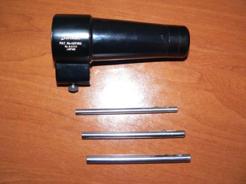

jjreyes, al loro, que vamos.
Bien. Aquí tenemos el colimador óptico. En este caso se trata de un Bushnell con veteranía.
Lo que ves debajo son las varillas que se ajustan al colimador. Cada una corresponde a un calibre que se ajusta perfectamente al cañón del arma.

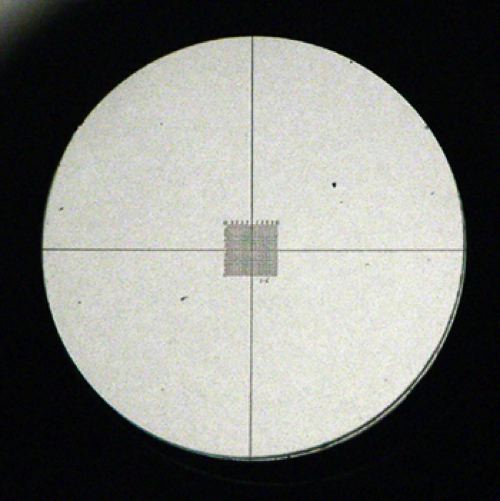

Esto es lo que vemos si miramos a través del colimador "a ojo limpio". La retícula con su cuadrícula aparece muy pequeñita.
Última edición por jabaliviejo el 28 Ene 2011 18:58, editado 1 vez en total.

No te preocupes porque después, instalado el colimador en el cañón y con los aumentos del visor al máximo lo verás mejor... Algo así.

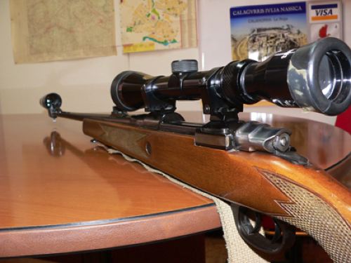

Como podrás apreciar en la imágen anterior, el colimador indica en su parte inferior derecha que cada cuadradito equivale a cuatro pulgadas a 100 yardas.
Ahora colocamos la varilla correspondiente y lo instalamos en el cañón. Así:

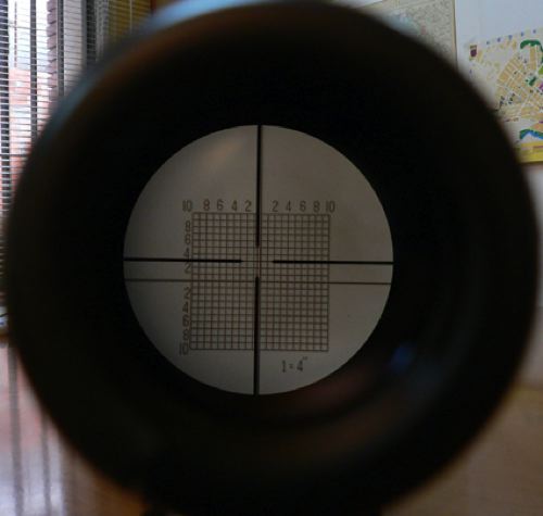

Lo que ves ahora es el colimador visto a través del visor.
Apreciarás que la cruz del visor sobremonta la retícula del colimador. Y ves también cual es el ajuste concreto que yo llevo en este rifle: tres cuadritos arriba y un cuarto de cuadro a la izquierda.
Bien. En principio, si todo fuera perfecto en este mundo, la cruz del visor tendría que coincidir exáctamente con la cruz central de la retícula del colimador PERO cada calibre "escupe" la bala con su particular energía, cada munición y cada cañón tienen un "vicio" y cada visor guarda una diferencia de paralelismo con el cañón. POR ESTAS RAZONES EL CENTRADO CRUZ CON CRUZ NO GARANTIZA EL AJUSTE PERFECTO.
Así que para hacer blanco perfecto a 200 metros (que es como lo tengo ajustado) con bala Rémington PSP de 180 grains tengo que llevarlo así.
