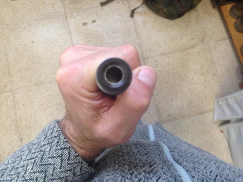

¿Has mirado la corona del cañon? Una pequeña imperfección en ese punto y las balas se van donde quieran.
Cualquier golpecito es suficiente para una ligera deformación (una rebaba por ejemplo) que puede ser imperceptible si no te fijas bien, pero se nota en los resultados.

La corona es la punta no? Cuando llegue a casa os envío una foto y me decís.
Pero eso de ser así tiene arregló en una armería ?

jortizga escribió:La corona es la punta no? Cuando llegue a casa os envío una foto y me decís.
Sí, la corona es la punta y tiene arreglo. Un armero cualificado puede cortarla unos milímetros y sanearla, si es que es ese el problema.

He limpiado el cañón. Con líquidos q quitan plomo y cobre.
Lo veo muy limpio. Salió bastante negrillo al principio los papeles q metí dentro del cañón.
Mandó fotos de la boca a ver si vosotros podéis ver algo.
Gracias.

Intenta sacar la foto si puedes de esta manera...
También habría que saber si el calibre para el que se fabricó es el mismo que el tuyo, no sea que se diseñase para, por ejemplo un .243 y el tuyo sea un .308.
