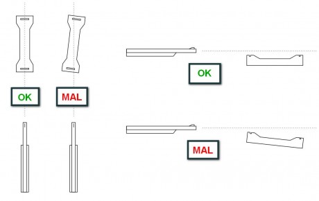

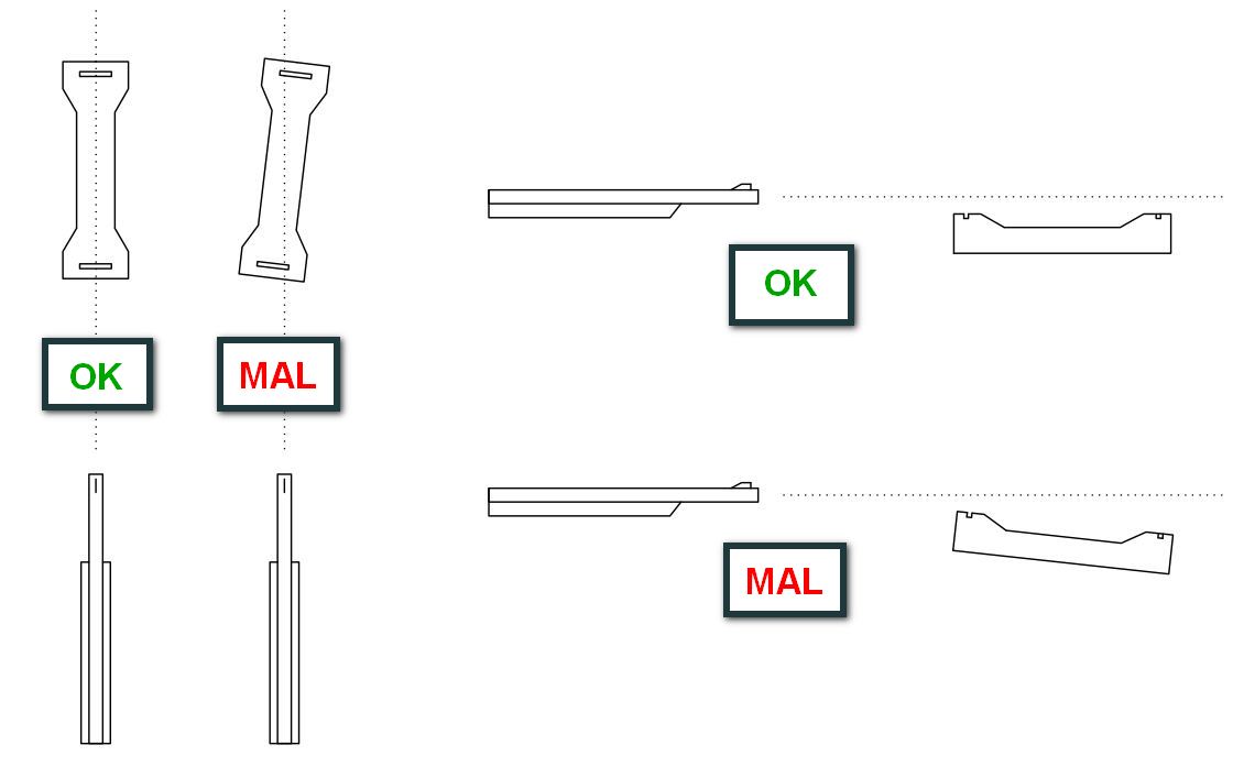

Aparte de lo que te ha dicho Brubaker, situa siempre el crono a la misma distancia, desde el cañón hasta la primera linea de medición.
Si tiras con cargas de rifle NO MAGNUM, con que lo pongas a 3 metros estará bien.
Importante... El crono debe estar bien alineado tanto en la horizontal como en la vertical.
Te adjunto una imagen para que se entienda mejor.
