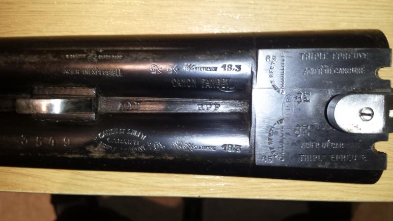

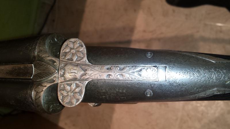

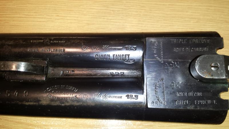

Muy buenas ......me dirijo a todos los foreros especialistas en el tema de las paralelas .Desearia informacion acerca de esta escopeta , se que tiene sistema de carga DARNE pero no se si es DARNE original o es otro armero que usa el mismo sistema , la verdad es que la informacion la necesito para ponerla a la venda ya que tengo demasiadas .Yo creo que es mas para coleccionistas que para salir a tirar ... no se tirar con una escopeta tan vieja me da yuyu

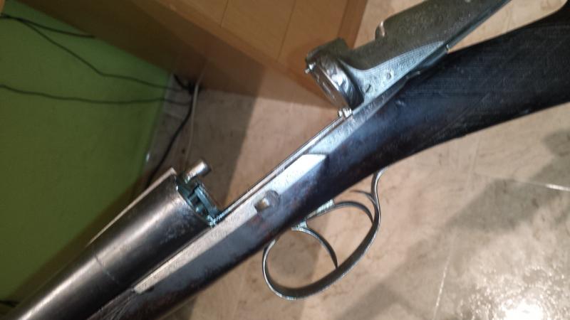

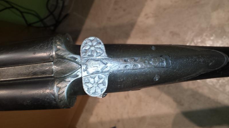

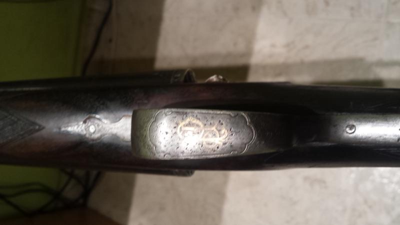

Sistema Darne

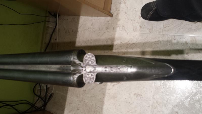

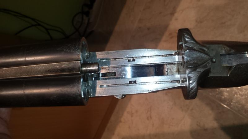

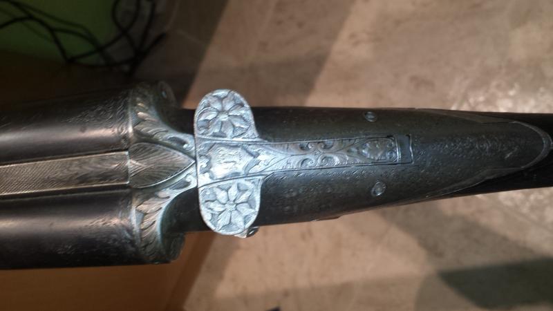

Yusyapuesta Darne

pues tiene toda la pinta de ser una Darne. he comprobado tus fotos con las dos que tengo.
una Darne y un Charlin y te digo, todo el mecanismo es igual. su valor? pues no mucho no

Pues no veo yo el porqué de tu miedo a disparar con ella por vieja que sea salvo que los cañones presenten daños evidentes. pues será por falta de punzonados y marcajes que acrediten su calidad y robustez.
Puedes tirar cartuchos de hasta 32 g sin miedo ni complejos

Buenas, si fuera marca Darne "fetén" lo pondría en los cañones y en la palanca de cierre como en estas: https://www.littlegun.info/arme%20franca ... e%20gb.htm
La tuya lleva el cuño R.P.F. que corresponde al fabricante Rivolier, Pere et Fils, de Saint Etienne.

La escopeta no tiene los punzones de Darne pero puede que la bascula y el cerrojo salio del taller de este, Darne vendia tanto piezas como mecanismo completo al que queria y pagaba claro, y estos despues le ponian su nombre.
Los cañones proceden de Fanget, cañonista bien conocido, hacia cañones de buena calidad, aparte tiene una tercera prueba.
Gumersindo te dice que puedes disparar cualquier cartucho pero cuidado que la recamara es de 65 y si el interior de los caños està en buen estado como parece por fuera no hay ningun problema en cazar con esa escopeta.

jfgc escribió:Gumersindo te dice que puedes disparar cualquier cartucho pero cuidado que la recamara es de 65 y si el interior de los caños està en buen estado como parece por fuera no hay ningun problema en cazar con esa escopeta.
José
Gracias por decirlo, no me fijé y podia haber sido causa de un grave accidente :oops: :oops: :oops: :oops:

Muchas gracias por vuestros consejos.... pero tengo una duda ..eso de la recamara de 65 ... que significa ??? Perdonar mi ignorancia pero nunca he reparado en este dato .... se pueden disparar cartuchos normales ???

Los cartuchos normales, por decirlo así son los del calibre 12-70 (70 es la longitud de la vaina).
En tu caso debesr usar cartuchos del 12-65, propios de escopetas más antiguas, que son algo más cortos y hay mucha menos variedad en el mercado.

Sip. Intervengo solo para decirte que es una cuestión importante porque de lo contrario puedes reventar la escopeta.
Un detalle también importante es que los 65 mm son lo que debe medir como máximo la vaina completa, es decir, abierta. La medida del cartucho cerrado no te vale.
