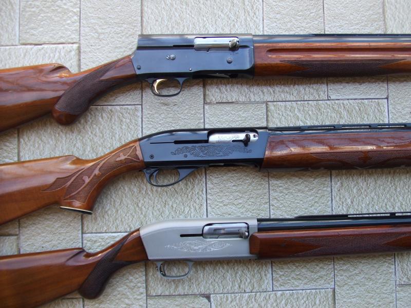

He tenido, porque la Benelli ya no la tengo, estas dos escopetas, por lo tanto tengo experiencia propia sobre ellas y no llego a las mismas conclusiones que nuestro apreciado compañero Senik.
Benelli 121
En mi opinión la Auto-5 es técnicamente superior a la Benelli 121 en casi todos los aspectos.
Sin duda, la gran baza de la Benelli 121 es la simplicidad su sistema de inercia, una maravilla en este aspecto.
Pero en otros parámetros la cosa no esta tan clara.
Browning Auto-5, puro carisma, esta es de 1903, del primer año de producción
Peso: una Auto-5 modelo allegè pesa 3,1 kg, ¿Cuánto pesa la Benelli 121?
Choques: las Auto-5 si equipan choques invector, por lo tanto no es cierto que no tengan choques intercambiables, otra cosa es que por aquí no se hayan visto y se tenga que pedir los cañones con ellos a USA.
Retroceso: la Auto-5 es una gran incomprendida es este aspecto, en mi opinión, no es cierto que tenga más retroceso que la Benelli 121, eso sí, es diferente, en dos fases claramente diferenciados para un tirador experimentado, por lo que es muy importante tener claro el concepto de la posición y agarre de la misma, este hecho también ocurre con la Benelli 121 la cual tenemos que coger de forma un tanto suelta si no queremos propiciar una interrupción del ciclo en cargas bajas al contrario que la Auto-5 a la cual hay que coger de forma fuerte y proactiva.
En este concepto, la comprensión del sistema de frenado y el estado del mismo es fundamental para conseguir unos resultados sorprendentes para muchos y esto no solo lo digo yo, lo dicen todos los grandes probadores de escopetas.
Fiabilidad: las dos están a gran altura, pero el sistema más encorsetado de la Benelli 121 la penaliza más, dando problemas en cargas bajas, por contrario la Auto-5 se siente como pez en el agua con ellas con el cambio de posición de su sistema de frenado a cargas flojas.
Funciones: no hay color, la Auto-5 arrasa en este aspecto, speed loading, bloqueo de cargador son dos claros ejemplos.
Calidad de materiales: nuevamente la Auto-5 vuelve a marcar diferencias, unidades de las de cien años en servicio son clara prueba de ellos, en Benelli son también muy buenos, pero, por ejemplo, no todas son iguales en este aspecto, no son lo mismo las 121 equipadas con los cañones de Sant Etien que las otras montadas con cañones fabricados en otras factorías.
Carisma: la Auto-5 vuelve a arrasar en este aspecto.
Es claro pues, que para mí, la Auto-5 es mejor escopeta, pese a ser un diseño del siglo XIX, pero capaz de seguir dando satisfacciones al más alto nivel.
Bajo mi punto de vista, fueron las escopetas de gases las que consiguieron y están por delante de la Auto-5 pero las inerciales primarias como la Benelli 121 no.
Saludos, Josep.

yo tengo la benelli premium superligera (allegé) mi padre la 121... la mia es made in italy la de mi padre made in vitoria, y cambian en aspecto bastante, pese a ser la misma escopeta, yo puedo hablar de la premium que es la que yo tengo
Peso: 2,9 kg (en largas caminatas se agradece)
Chokes: Mobilchoke interno
Retroceso: Poco, viene equipada con una cantonera de gel Kick Ezz
Funciones: No tiene speedloading como la Auto5, pero lo del bloqueador de cargador no le hace falta, pues siempre esta bloqueado si no disparas, permitiendote cambiar solo el 1º cartucho sin tocar los 2 de abajo, y como no tiene palanca alguna (simplicidad) no se te olvida cambiar la palanca como me ha pasado con la auto5 alguna vez, y no te convierte la escopeta en un monotiro pesado. La sl 121 tambien tiene ese sistema, por tanto no lo veo que arrase tanto la auto5, mas bien el bloqueo de cargador de benelli me parece mas avanzado, ademas no te pellizca la palanquita, ahora el 90% de las nuevas escopetas ya incorporan ese bloqueo.
Calidad de materiales: Las benelli fabricadas en vitoria si que pecaban de un pavon defectuoso que se iba, pero en cuanto a calidad.... la de mi padre lleva 30 años pegando miles de tiros y sigue como el primer dia, no entiendo porque el ST ettiene es mejor, mas me parece algun snobismo porque no conozco a nadie con esa arma que le haya rebentao el cañon por fabricarse en España... la mia es made in italy y de momento 0 fallos, eso si es mas nueva.
Josep, hay que ser un poco mas imparcial que se te quedan cosas en el tintero
A mi la auto5 me encanta por la historia que tiene y por ser el arma que es, pero si alguien anda buscando una escopeta practica, ligera y mas "de batalla" la benelli va unos pasos x delante...
un saludo

Yo solo he dado mi punto de vista y no tengo porque ser imparcial en ello, entiendo yo, solo he mencionado que no llego a tus mismas conclusiones, nada más.
En la comparativa que se demanda no se habla del modelo de Benelli Premiun, se habla del modelo 121 a secas.
Es evidente que hay muchos años de diferencia entre ambos diseños y que ello se nota, 70 años son toda una vida, pese a ello, la Auto-5 sigue dando la talla y a mí los 3,1 kg de peso no me parecen muchos, la verdad.
En cualquier caso es evidente que tenemos gustos diferentes y maneras de catalogar y enjuiciar las escopetas también diferentes y eso no es malo, simplemente forma parte de nuestra diferenciada humanidad, yo he tenido una Benelli 121 sl y no la volvería a tener, sin embargo adoro mi Auto-5 y con ella iría al fin del mundo.
En cualquier caso, mis gustos evolutivos no pasan por las escopetas inerciales y si tuviera que adquirir una nueva escopeta, las de gases, serian mi elección sin la menor duda ya que las considero evolutivamente mejores.
Como se suele decir, para gustos los colores.
Un afectuoso saludo, Josep

Senik escribió:Josep, hay que ser un poco mas imparcial que se te quedan cosas en el tintero
Aunque lo hayas dicho con cariño, recuerda que te estas dirigiendo a Josepsierra que de automaticas sabe un rato
A mi personalmente me gusta mas, pero que mucho más la Benelli 121 y sus homologas o sea la 125, la premium. . . . la razon es su simplicidad, salvo el mecanismo de cierre carece de piezas móviles, el efecto de la inercia producida por el retroceso sobre la masa del semicerrojo posterior hace que se libere un pestillo que desbloquea el cierre permitiendo así el ciclo de la accion .
No he podido encontrar el video de la 121 pero el mecanismo es practicamente identico a este
https://www.youtube.com/watch?v=6aX4W4HVo_U
Tiene un talon de Aquiles eso sí, se trata de un pequeño pasador , el nº 47, que en el montaje, desmontaje o transporte con el arma desmontada puede perderse inutilizando por completo el arma.
Es un arma casi inmune a la suciedad, los residuos de la pólvora tienen poquisima incidencia en su funcionamiento pues sólo afectan al ánima del cañon pudiendo dar algun problema algun cuerpo extraño proveniente del exterior que entorpezca el funcionamiento de sus partes móviles.
La expulsionde las vainas consumidas tras el disparo se produce con el retroceso del cerrojo al tropezar el culote de la vaina con el expulsor.
No me gustan la Auto 5 y sus clones por la simple razon de su mecanismo: cañon y cerrojo retroceden hasta el punto más retrasado del recorrido del cerrojo, ahí se separan cerrojo y cañon produciendose en ese momento la expulsion de la vaina consumida. Demasiadas piezas y demasiado grandes en movimiento durante el ciclo del disparo, es un sistema que aparentemente casi funciona por arte de birlibirloque de hecho, las Franchi Llama que emplean ese mismo sistema se labraron a pulso su merecida mala fama por lo crítico que resulta, habiendo unidades que NUNCA funcionaron bien ni recien salidas de fabrica.
Este video corresponde a una Remington 11, clon de la Auto 5
Es un sistema demasiado complicado para mi gusto por bien que el sistema de "largo recorrido del cañon" haya equipado muchisimas armas, incluso militares.
en este video se aprecia muy bien su funcionamiento
https://www.youtube.com/watch?v=i-ggIXWLvuw

Totalmente de acuerdo Gumersindo, la gran virtud de la Benelli es su extrema simplicidad y su magnífico funcionamiento con bajo o nulo mantenimiento.
La gran virtud de la Auto-5 es su gran eficiencia pese a su notable complejidad mecánica y su capacidad de amoldarse a cualquier munición.
La dificultad de diseñar en el siglo XIX una escopeta semiautomática era enorme, muchos armeros muy prestigiosos lo intentaron, pero solo un genio podía lograrlo, porque la munición de la época era tan mala que ninguna de las semiautomáticas que hoy en día se llevan todos los honores hubieran funcionado.
El sistema de recorrido largo del cañón fue la solución, unido a un sistema de frenado y amortiguación variable manualmente, pero claro, es un sistema que necesita de un apoyo mecánico preciso, complejo y de alta calidad de materiales y ajustes para su buen funcionamiento.
Es evidente que la Auto-5 ha sido superada, pero tuvieron que pasar muchas décadas y las consiguientes evoluciones de materiales y munición para que este hecho fuera una realidad y fueron las escopetas de gases las que la derrotaron, en USA la Remington 1100, que tu conoces bien y en Europa las Beretta serie A-300 no las inerciales Benelli ya que en aquella época estaban empezando y no las conocía nadie.
Las escopetas inerciales tipo Benelli tiene su origen en Suecia a principios del siglo XX, diseñadas por Carl Axel Theodor Sjögren y fueron un fracaso a causa de la munición, se da la paradoja que esta escopeta que de denominan, Automat System Sjögren funcionan mejor hoy en día que cuando fue creada, consecuencia del empleo de una buena munición, en 1968 Civolani retoma la idea y favorecido por una munición estable crea el sistema inercial para Berda, esta lo cede a Benelli y así nace la Benelli 121, la simplicidad y fiabilidad del sistema será el detonante de su gran éxito, hoy en día cuando hablamos de escopetas inerciales nos bien solo un nombre a la cabeza, Benelli.
Ya sabes que soy aficionado de las escopetas semiautomáticas y a mi precisamente esa complejidad mecánica es lo que me gusta, es genial salir al campo con una escopeta de más de un siglo y cazar igual que otra de última generación, a mi esos sonidos metálicos y ajustes me ponen jajaja.
Por cierto, aquí no toca, pero si habláramos de sistema mecánicamente complejos tendríamos que hablar de las escopetas de recorrido corto de cañón, mas complejas si cabe que la Auto-5, porque fueron un fracaso comercial pero en cuanto a prestaciones fueron increíbles, la Browning Double auto es su mejor exponente (mínimo retroceso, rápidas, fiables y ligeras) aunque al ser muy caras de producir no cuajaron y las tentativas de producirlas a coste normal acabaron en un fracaso sonado (Browning A-500).
Saludos, Josep.

En los años 60 Fabarm lanza su primera semiautomática al mercado, la Goldenmatic, una escopeta de recorrido largo de cañón ligera gracias al empleo de el aluminio aeronáutico, la calidad de esta arma pronto llamara la atención del sector compitiendo con las Browning Auto-5 pero también con todos los clones de esta fabricados en Italia, ya que a excepción de Beretta, todas las compañías tenían un modelo de este sistema, Fabarm, Franchi, Breda, Vincenso Bernardelli, Renato Gamba etc, etc...
Fabarm Goldenmatic 125 sl
El tiempo pasa, y con el, el avance evolutivo de la técnica tanto a nivel de materiales, como de calidades de munición, en la década de los 70 presentan su primera escopeta por acción de gases la Fabarm Ellegi, la Ellegi es una gran escopeta de gases, ligera, ya que su cajón de mecanismos esta construido con Ergal 55 y de un rendimiento realmente muy muy bueno.
La Ellegi es una escopeta de manejo simple y rápido, así mismo, su diseño muy clásico, ofrece un gran encare en el momento del disparo, una gran escopeta sin el glamur de otras marcas, pero con tantas prestaciones como estas, no me extraña que estés encantado con ella, porque es un escopetón.
Es el primer gran éxito en escopetas semiautomáticas de esta compañía en Europa, especialmente en Francia, donde se vendieron la mayoría, hoy en día se sigue utilizando por mucha gente porque es una escopeta dura y muy fiable con un retroceso bajo.
Tienes una gran escopeta y por poco que la cuides te va a durar toda la vida, enhorabuena.
Saludos, Josep.
