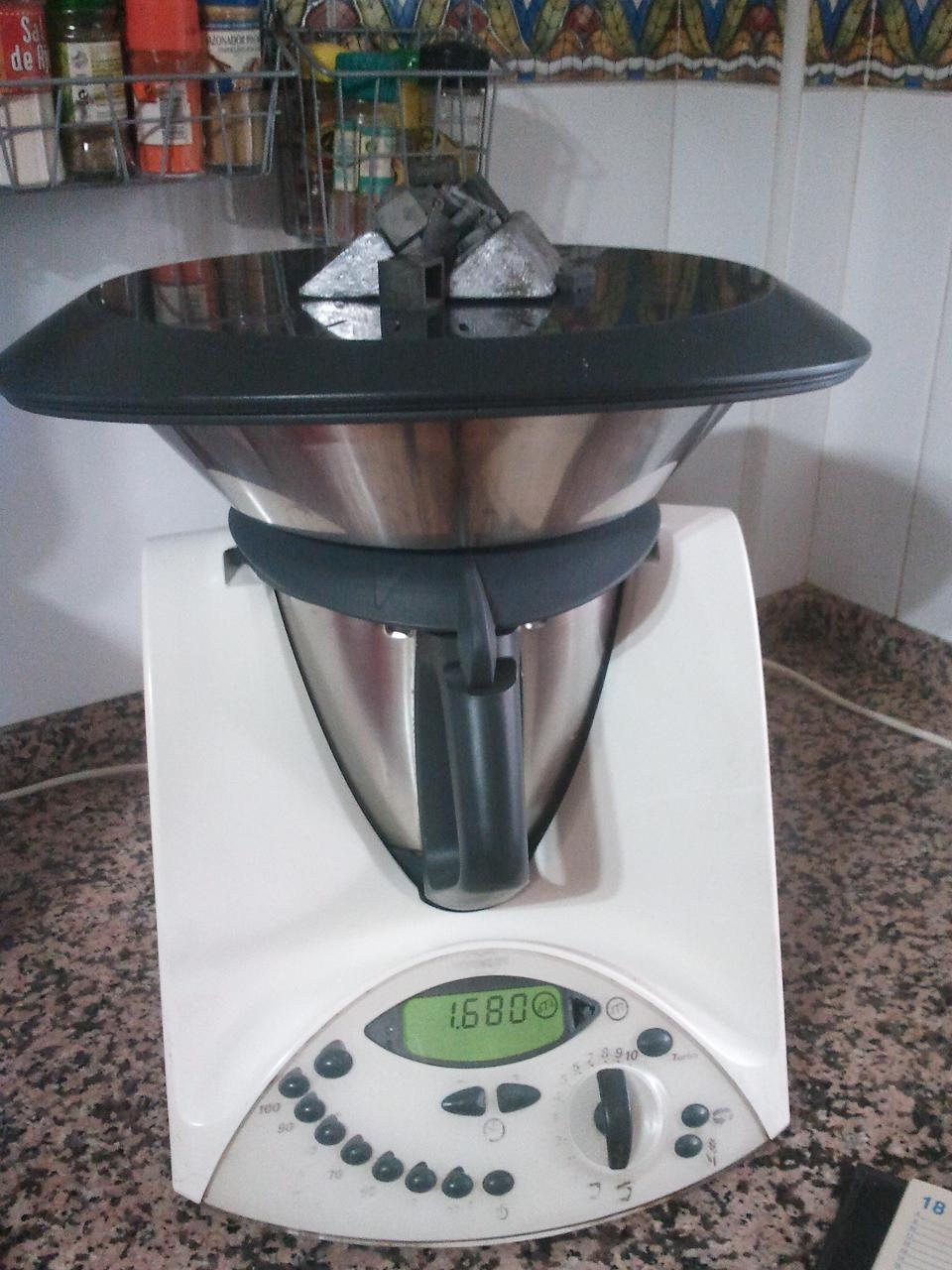

Hola, ya tengo los primeros resultados, puse dos lingotes en el peso, calculé el total con un incremento del 25% y fui echando letras hasta que llegó a lo calculado, en este caso 1.680 gramos en total.
Según iba fundiendo los echaba directamente al agua para procurar una endurecimiento superficial extra, no se podían arañar con la uña, tan dura ( o mas) como otras puntas que tengo también de plomo y marca frontier y que tengo probado que no emploman.
Luego los engrasé con alox, la grasa al efecto que traen los recalibradores lee, los recalibré a 356 y me puse a recargar.
Polvora BA9 5,55 grns., bala molde lee RN 124 Grn.
Velocidades obtenidas con una pistola FNP9: 325, 337, 332, 328, 334 m/s, media: 331,2 m/s, en total pegué unos 40 tiros.
Agrupación aceptable... pero, trazas de plomo en el cañón que saqué con la grata de cobre.
Después de darles muchas vueltas al tema creo que puede ser por echarlas al agua, pues puede que esa "piel" con dureza extra sea mas propensa a desprenderse.
Hay que seguir probando.
