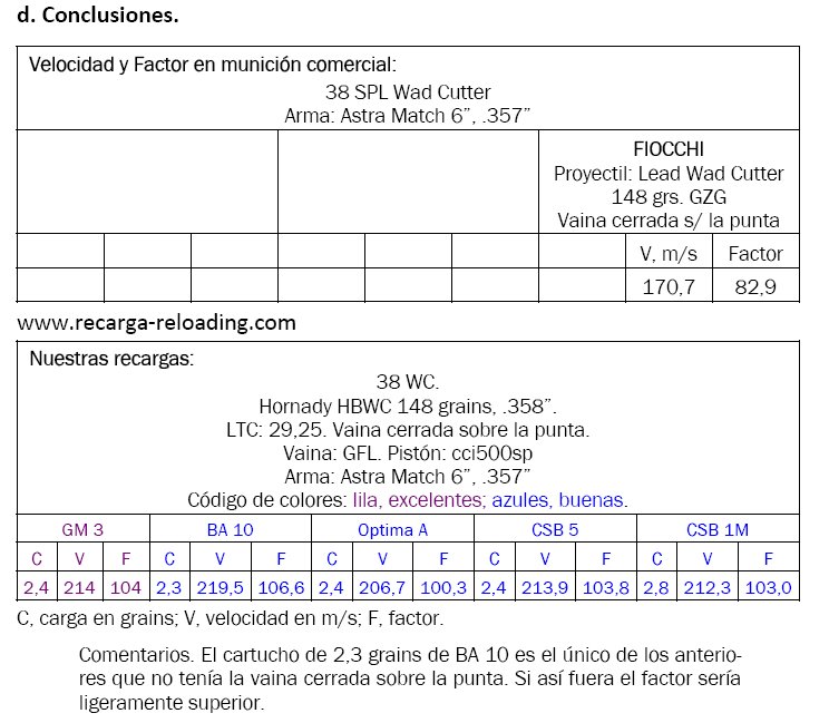

Recargas 38 WC
Mensajepor Miguel59 » 29 Oct 2015 02:34

Muy buena comparativa y excelente presentación. Gracias por compartir

Cuando puedas una tabla de 9 m/m

Gracias Miguel,
a ver si poco a poco nos vamos aclarando con esta polvora, no sé porque a la vez que la comercializan no publican también unas tablas con todos los calibres como hacen las otras marcas.

macuvi escribió:Cuando puedas una tabla de 9 m/m
Hecho.

Las tablas de recarga de maxan existen.
Desde la cbs1 a la 6.
A mi me las mandaron por correo tan pronto se empezó a distribuir la cbs1m,
Si alguien la quiere que me pase su mail y lo mando.
Hay para 9*19/9*21/38special/357magnun/45acp/32acp.....etc.etc..vamos, arma corta

Mensajepor alacran » 14 Nov 2015 15:40
Si, si esas también las hé visto, me imagino que las han sacado de los botes de polvora o de Italia, pero más bién me refiero a la recarga de arma larga, yo por lo menos no he visto nada al respecto, aúnque me imagino que si ahora es la unica polvora disponible algo tendrá que haber,
¿o los ignorantes como yó nos dedicamos ha hacer experimentos?

Mensajepor alacran » 28 Nov 2015 19:07
sustavic escribió:Las tablas de recarga de maxan existen.
Ahora si que te voy a tomar la palabra compañero, lo que me ha pasado hoy en una tirada no tiene nombre, bueno la verdad es que ha sido culpa mia por presentarme sin probar antes,
total cargo 38 especial con 2.8 grains de CSB3 y proyectil de 148 WC, en cuanto tiro noto menos retroceso que si fuera un 22, y a los tres tiros ya veo que la cosa no es normal, compruebo la diana y allí no había ni un tiro, las balas no llegaban, porqué no es que sea muy bueno pero para meterlas en el cartón....... así que lo dicho te dejo mi correo haber si hay algo que se me ha escapado,
elportugues_81@hotmail.com
gracias de antemano.

Mensajepor sustavic » 29 Nov 2015 08:58
Tablas enviadas!!!
Espero que sirvan de ayuda

recibidas, en cuanto tenga un rato vere donde he metido la pata,
gracias y un saludo.

Hola Miguel59:
Muy interesantes tus pruebas de las que me aprovecharé y no gastaré pólvora que últimamente escasea.
Me gustaría que me dijeras, si lo sabes, a cual de éstas se parece la famosa PSB, que creo que era aquella de los botes rojos, unos de ellos, y otros amarillos, todos ellos de chapa. Tengo entendido que ésta que digo se usaba para el 38 WC preferentemente y mas tarde también en el 44/40.
Agradecido de antemano. Un cordial saludo.

jmerchan escribió:Hola Miguel59:
Gracias jmerchan:
No tengo experiencia con las PSB. Tengo unos 50 gramos de PSB1 que quiero utilizar para el 38 SPL y 38 WC, pero no aún no he tenido tiempo de hacer las pruebas. No creo que las haga antes de al menos 1 mes. Cuando las haga lo comentaré en este mismo post.
