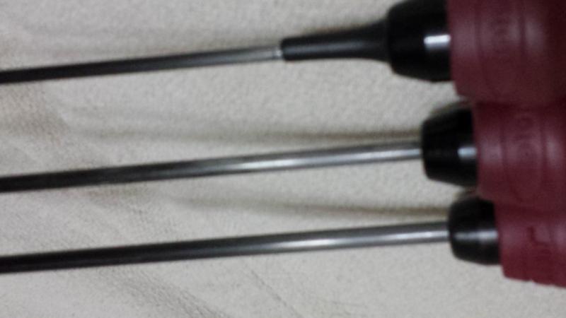

Yo uso las tipton de carbono, son rígidas, muy ligeras y no dañan los cañones.
Las hay en varios grosores y en varios largos d un mismo grosor......las hay hasta para los cañones del .17
Re: Duda baqueta 6,5x55
Mangos giratorios en una textura de goma muy cómodas de agarrar.
Los comercializaba Izquierdo.....creo que ahora son Brownells o algo así; si las tienen en stock te la enviarán en unos días pero si no y no quieres esperar un mes o más; en ebay.co.uk las tienes a patadas y es facilísimo comprar si tienes una cuenta paypal.

Gracias a todos me decidi por tipton carbono
Creo que has acertado en la compra........no te arrepentirás.
