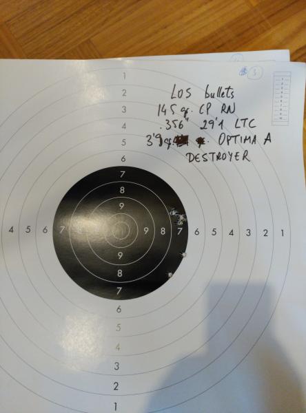

Puedo actualizar con alguna noticia. Hice pruebas tirando en galería a 25 metros con la Shadow y mi carabina Destroyer. En ambos casos tirando sentado y con apoyo, lo cual minimiza el "factor indio" lo más posible. Mismo LTC, 29'1 y dos cargas, una de 3'9 y otra de 4'1 de Optima A, ambas sobradas de factor de potencia (sobre 137-142). En ambos casos, la carga más suave fue la que obtuvo mejor agrupación.
Hay que decir que las vainas usadas fueron Fiocchi, pero luego caí en la cuenta que se me había colado una Remington, que podría explicar ese tiro que se fue fuera del negro, pero esto no lo puedo confirmar. Las puntas fueron pesadas y agrupadas por pesos entre las más próximas entre sí, y las cargas de pólvora pesadas una a una, con una tolerancia de centésimas de grain.
Hay que decir que las puntas son extremadamente regulares en cuanto a longitud, con diferencias de no más de diez centésimas de milímetro medidas con el calibre digital de estar por casa. Vienen calibradas a .356" (mismo método) y de peso, extremadamente regulares también. Las que menos se quedan en 145 justos o 144.9x, las que más se van a 145.85. Menos de un grain de diferencia para unas puntas que no se apellidan "Match" lo veo muy bien.
Ahí van tres dianas. La cuarta sube ahora.

La cuarta. Disculpad los tachones pero tenía claro en que orden había hecho cada cosa, pero me equivoqué al escribir.
Y por lo que he visto, tengo que tocarle la mira a la Destroyer que parece que tira un poco a la derecha.

Yo hace tiempo que dejé de gastar las H&N. Me gustan bastante más las LOS, son más regulares en peso y dimensiones, y encima un 25% más baratas.
30 disparos con las .356" 123 grains TC:

Increíble resultado, Albeitar
Yo hice tandas de sólo cinco disparos porque no tenía muchas de estas puntas y quería probar dos cargas y en dos armas. Me queda una docena de ellas que cargaré en breve y haré otra tanda sólo con la Shadow. De todas formas, quiero pedirle al distribuidor si me pasa unas pocas de las tronco cónicas (yo también prefiero este tipo de punta) y de los dos pesos, de 124 y de 147, por ver como anda el punto de impacto con una y otra, antes de hacer el pedido, pero empiezo a tener bastante claro que merecen la pena.

Joe_Lambretta escribió:Increíble resultado, Albeitar![]()
Conociendo a Albeitar, es verdad, es increíble, tiene un ocho
Joe si te decides a tirar con estas puntas puedo preguntarle a un compañero del equipo la receta que usa con su shadow

Marroyol, tengo algunas con más ochos, y con sietes también, pero esta me pareció "más bonita"...
A lo que vamos, son una puntas muy buenas, bonitas, y "baratas"...
Tengo en camino otras puntas para probarlas, las Hornady HAP, en los USA, hablan maravillas de ellas, y en las pruebas de la revista alemana Caliber, dan con muchas pistolas de 9mm las mejores agrupaciones, pero se van de precio... ¡como nos gusta enredar! ¿no?

marroyol escribió:Joe_Lambretta escribió:Increíble resultado, Albeitar![]()
Conociendo a Albeitar, es verdad, es increíble, tiene un ocho![]()
Sí, hombre, por supuesto. Si hay alguna receta que funcione y la quieren compartir, por supuesto que es bienvenida. Yo he probado a cota de 29'1 porque al medir qué largo máximo admitía mi cañón con esa punta me salía algo como 30'1, y me gusta dejarle 1 mm de margen a toque de estrías, como mínimo. De pólvora me ha dado por ponerle Optima A aunque tengo CSB 1M también, pero al ser la Optima un pelo más lenta y esto ser una punta pesada, me daba que igual iba algo mejor, aunque no creo que vaya a haber diferencias significativas atribuibles al propelente.

A mi me gustan cartuchos más cortos, Uso la siguiente receta:
Punta LOS .356" 123 grains, pistón Fiocchi, o CCI, vainas GFL, LTC 1,058" (26,873 mm), esto da una cota de introducción de algo más de 6 mm, entre 4,8 y 5 grains según la época del año. Sin crimpado, abriendo la boca lo justito para una buena introducción de la punta, (friction crimp). El disparo es muy suave y agrupan bien, Factor de potencia 127 en mis armas de 6" de cañón (SIG 210-5 y S&W PPC 9mm).
