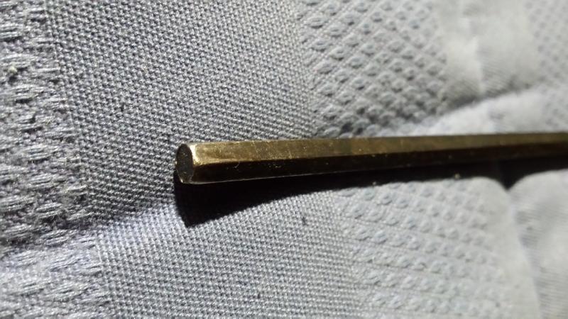

Hola compañero,la aramberri fuego y la topace que tuve,llevaban un tornillo para llave allen del 5,aunque es casi el que llevan todas,la llave debe ser algo larga para que llegue al tornillo,te pongo un ejemplo de llave.
Puede ser tambien que lo hayan cambiado y se lo pusieran de cabeza exagonal,entonces tendrias que meter una llave de tubo larga,o una de vaso con alargador.
