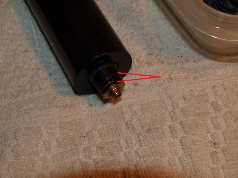

Mi Zoraki pierde aire y por tanto varía el disparo.
Me he puesto a desmontar la pistola para llegar al punto donde tiene la fuga, es la primera vez que me pongo a desmontarla y esto del bricolaje no es lo mío, aparte de falta de sitio adecuado y herramientas.
He desmontado tres piezas, las más grandes y cada vez se complica más, me acojono y las vuelvo a montar no sea que tenga que vender las piezas sueltas por no saber montarlas.
Prefiero consultados primero a ver si alguien puede darme alguna pista o simplemente no tiene arreglo y no hace falta que la desmonte. Os adjunto una foto con el agujero marcado por donde pierde el aire, también os adjunto enlace con el despiece por si alguien quiere echarle un vistazo.

Gracias por el vídeo, la mía ya la he desmontado y montado y te puedo decir que el eje central no ha salido tan suave como el del vídeo, iba bastante más duro. Lo peor de todo es que después de desmontar todas las piezas no encontré ninguna junta en mal estado y no sé el motivo de la fuga de aire. En la rosca de la mancha le he puesto cola para roscas, esta tarde probaré si sigue perdiendo.
Dejo una foto con las piezas desmontadas.

Ya está reparada, la fuga estaba en la bomba. Al no encontrar la junta exacta lo he podido solucionar con un poco de teflón y selladora en la rosca.
Gracias por todo y saludos
