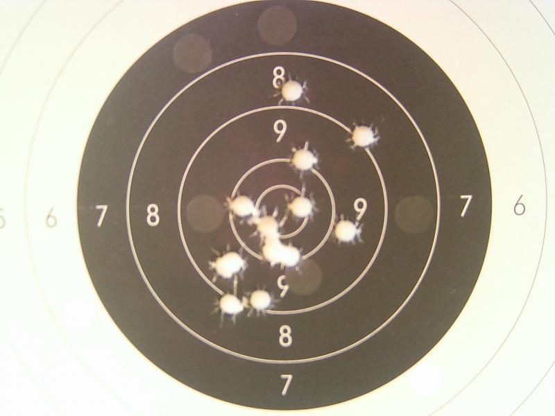

Antes de ir a Agost el sábado, un pase por Elda para seguir con la doma del Hawken y el entrenamiento con el Mauser.
El Hawken sigue desconcertándome, pues no acabo de agrupar con el y de cuando en cuando sale un tiro fuera del grupo que no veo en la anilla. :shock: :?
He vuelto a la carga de 60 grains de S3 y sin sémola y los tiros vagan por el ocho - nueve alto sin que se vean cacahuetes, me decido a poner sémola y la cosa mejora (al menos son dieces que eso siempre da gustirrinin) pero salvo un trébol a las cuatro la paella me sigue saliendo "sueltecita" :( con un tiro bajo totalmente fuera de la agrupación. :cry:
La siguiente prueba la haré con el proyectil de 540 grains con el que tiraba con el Gibbs y 55 de suiza del 2 y vaina del .38 de sémola que es lo que le iba a este fusil, como punto de partida para el Hawken. La sensación que da tirar con pelo no se traslada en lo que veo en el papel, y creo que eso es solo cuestión de seguir haciendo pruebas. :caba: :caba:
El Mauser en cambio de deja un buen sabor de boca con una tirada mas que decente con las balas que fundí ayer. Este se gana el quedarse una temporada en su funda y que pase al patio el Jäger para el próximo lunes. :vacaciones^:

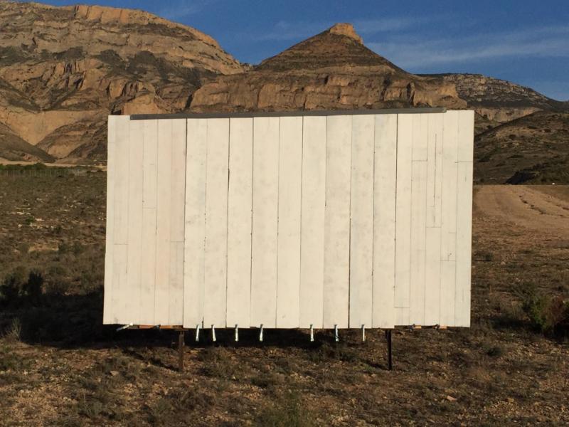

Bueno, ya se ha abierto oficialmente la carrera para Adelaida 17

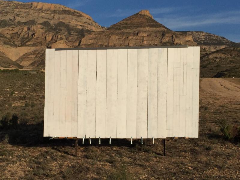

Hemos colocado en Agost los anclajes para montar el blanco en dos distancias, 600 y 1000 yardas de manera que tiremos siempre desde la plataforma cubierta que nos ahorrará mucha inclemencia e incomodidades tal y como hasta ahora habíamos tirado allí.
Poco a poco el soporte del blanco se ha ido perfeccionando y ahora nos cuesta poco montarlo y por supuesto es a prueba de vientos....... que no sean huracanados claro.
Hemos tirado a 600 yardas por primera vez con proyectiles empapelados. Son los de 13 bolas PP, empapelados con papel de fumar (dos vueltas) que entran muy bien ajustados en los cañones del Gibbs.
Como era de esperar el hecho de tirar con proyectiles empapelados (PP paper patched en el mundillo del LR) no ha supuesto una revolución en los resultados aunque a mi personalmente me ha gustado la tirada con buen manejo de las correcciones por viento.
El tema del viento espero que se nos mejore con la adquisición de dos anemómetros (en competición están prohibidos) y la instalación de dos mástiles de dos metros con banderas similares a las de los campos de tiro de manera que vayamos aprendiendo a traducir las respuestas de las banderas con los vientos marcados por los anemómetros y por lo tanto ser capaces de aplicar las tablas de corrección que nos proporcionó Lee Shaver
En teoría con la interpretación adecuada de las tablas deberíamos entrar en eficacia en el primer disparo la próxima vez que vayamos y veamos la diferencia de situación en la tabla de las condiciones de hoy (estimado un viento de las cuatro con 5 millas/h de intensidad bastante uniforme al menos mientras he estado tirando yo y 20º de temperatura), con las que nos encontremos dentro de unas semanas........... no demasiadas que nos entra el mono :sniper
El Volunteer de Jesús no ha estado fino y ha tenido que recolocar el diópter sobre la culata (calzándolo por un lado) pues había llegado a la máxima posibilidad de corrección lateral (windage........ para que os vayáis poniendo en terminología LR) :mrgreen:
Sigo pensando que aunque el Volunteer se puede defender a esta distancia de 600 yardas, está muy al límite de sus posibilidades. Hoy desde luego no ha dado una buena tirada a su propietario.
Lo dicho, 713 days to Adelaida :D
:saluting-soldier:
Juan
Si ampliais la foto primera veréis ATPC un puntito que es el blanco que está "solo" a 600 yardas, o sea, que a 1000 ni hablamos :mrgreen:

Soporte montado

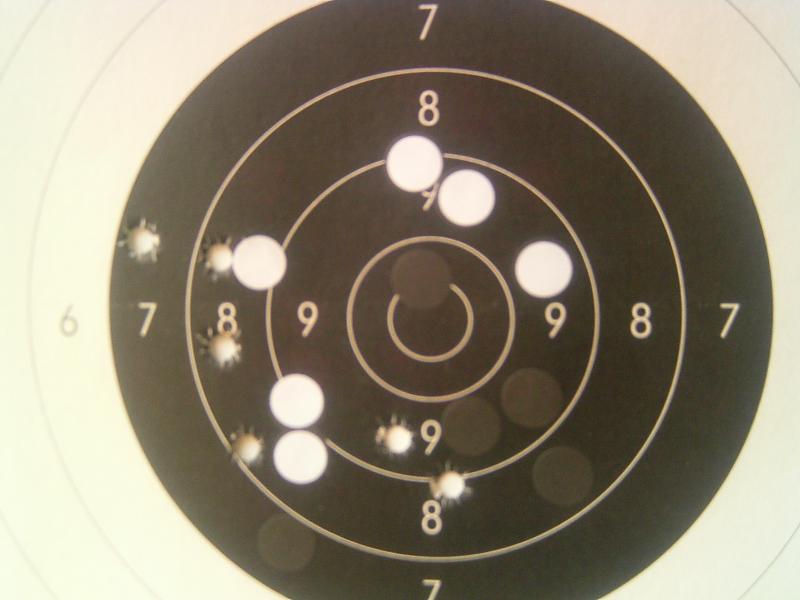

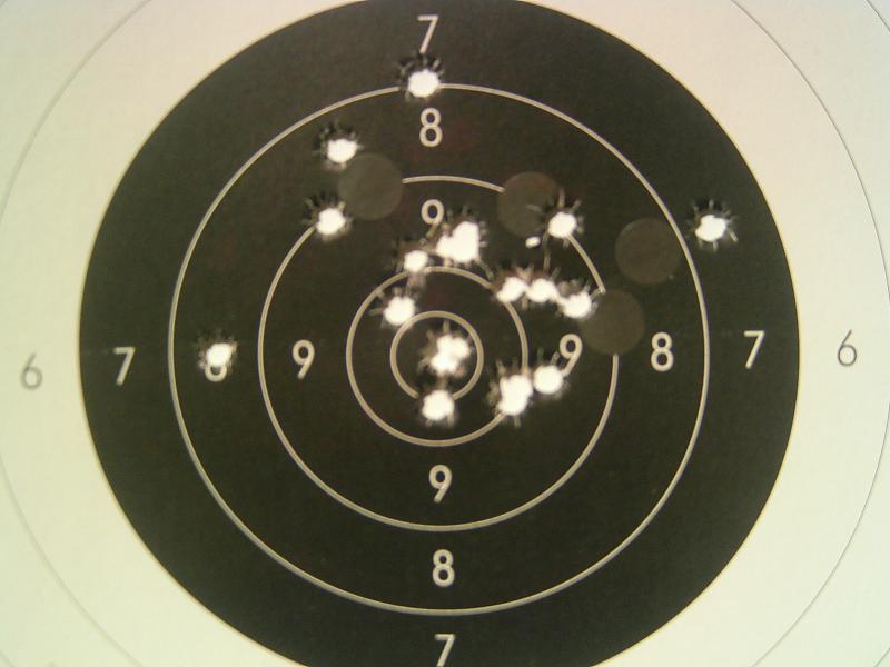

Ayer vuelta al redil de los 100 metros que como ya he comentado es la base de las 1000 yardas........ aunque pueda parecer imposible, pero por Snoopy os juro que es cierto.
En el proceso de doma del Hawken Match empecé con 60 grains de Suiza del 3 y vaina del 38 de sémola. Hago siete disparos que se distribuyen por el blanco como les da la gana, aunque en general altos y desde luego separados unos de otros bastante centímetros. :shock: :shock:
Decido volver al taco de corcho (que el lunes pasado había ido peor que la sémola) y los siguientes trece se agrupan bastante decentemente ligeramente alto y a la derecha :shock: :shock: :shock: :shock:
Bueno, toca repetir con esta carga y sin sémola el lunes que viene a ver si se confirma la tendencia o es flor de una mañana.
El proyectil es el de Lyman de 450 grains

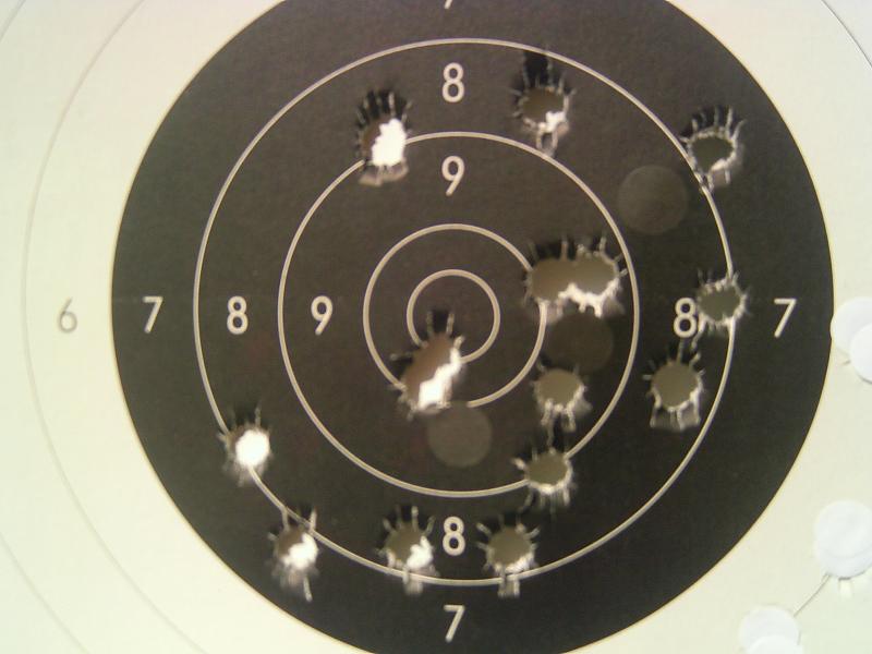

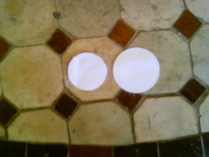

Saco a pasear al Jäger y la cosa no es como para publicarla, pero no solo voy a poner las fotos de cuando tiro bien, un poco de cura de humildad tampoco viene mal.
Algunos disparos no salen ni en la foto porque se han ido a Parla y curiosamente son aquellos en el que el calepino (que he estado usando al principio unos restos que son algo pequeños) no está bien centrado y parece que le afecta y mucho. Ya lo venía observando y de hecho cargué uno descentrado a propósito y efectivamente se fue al tres.
Paso a utilizar unos bastante más grandes y que me han cortado con máquina (el que tiene amigos tiene muchos tesoros) con los que el centrado pierde su importancia al haber mas margen de maniobra.
No tiro bien (pero eso era más por mala sujección del arma) pero ya no se sale ninguno del negro.
El lunes que viene espero que la cosa mejore que margen para ello hay :mrgreen: :mrgreen:

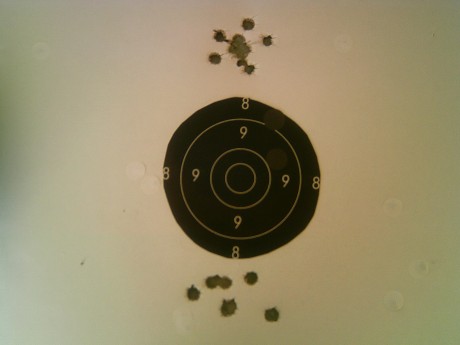

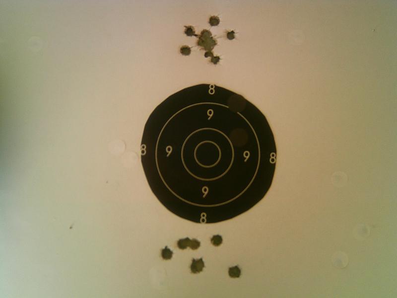

Mientras llega el sábado, otro intento de doma del Hawken cuyo resultado por cierto ha sido bastante decepcionante, ni con sémola ni sin sémola, la combinación de 60 grains de Suiza del 3 y proyectil Lyman de 450 grains da juego. :(
Comienzo sin sémola y taco de corcho y desparrame de seis proyectiles por lo negro, pongo sémola y el desparrame sigue por otra zona pero desparrame al fin y al cabo. :( :(
Los parches blancos marcan los impactos de los disparos sin sémola y los agujeros son los disparados con sémola.
Está claro que esta no es la combinación buena por lo que toca probar otras cosas y de momento mañana a 50 metros voy a ver como agrupa con la fórmula que le iba bien al Gibbs de 55 grains de suiza del 2, vaina de sémola y proyectil de 540 grains de Pedersoli. Desde luego peor no va a ir
El Jäger me saca de la depresión con una tirada que se podía firmar en Whithworth :wink: . La diferencia con la tirada del lunes pasado es solo la piedra que ha sido estrenada hoy. A ver todos los que están emboscados y no dicen ni pio :mrgreen: , ¿alguien ha sacado la conclusión de que una piedra excesivamente desgastada (aunque de chispa) puede provocar falta de precisión?
Desde luego la diferencia entre el blanco de la semana pasada y el de esta es espectacular.

Mensajepor jestebanv » 29 Oct 2015 19:25
Llevo un par de días con la doma del Hawken, pero probando combinaciones a 50 metros para no tener que ir hasta Elda y perder el tiempo.
Creo que la mejor combinación que he encontrado después de utilizar varias cargas de pólvora del 2 y del 3, sémola, taco y pepinos de 450 y 540, ha sido la de 50 grains de S3 con taco de corcho y pepino de Pedersoli de 540
En la foto se ven las dos agrupaciones de esta mañana con taco la de arriba y con sémola la de abajo, y francamente la de taco no es del todo maleja teniendo en cuenta que hay cinco pepinos en el agujero central, y los otros cinco a distancia aceptable teniendo en cuenta que no he tirado con trípode sino tumbado.
La semana que viene me voy fuera así que no podré confirmar esta combinación a 100 metros hasta el lunes 9 :(
Menos mal que el sábado nos damos una de Long Range para poder coger fuerzas para esperar hasta el 9 :mrgreen:
:saluting-soldier:

Hoy sesión de Long Range (600 yardas) en Agost.
Seguimos con balas empapeladas de 13 bolas que de momento dan su juego, a la espera de hacer una (o varias) turquesas para desarrollar una bala "Bullfighter" que andará entre los 550-570 grains, ya que tenemos aprendido de USA que hay gustos para todo desde 540 a 590 grains...... y a todos les gusta la que usan, por supuesto no hay que desdeñar que a medida que subimos el peso, la coz va aumentando, aunque tengo que reconocer que o me he acostumbrado o realmente la cosa no es tan grave ...........y estamos con cargas de 90- S4 y la bala de 13 bolas da 560 grains.
El día ha sido bueno con mejor situación de viento para los dos que han tirado a las ocho (Antonio y Emilio) que para los que hemos tirado a las diez (Jesús y yo). ............... aunque el único que ha perforado el cinco y el bull ha sido uno de los de la segunda tanda :mrgreen: :mrgreen: :mrgreen: :mrgreen:
Jesús por falta de balas de 540 (Pedersoli) recalibradas para su Volunteer ha estado probando una bala de 480 grains que ha demostrado no tener fiabilidad. Poco a poco parece que nos vamos convenciendo todos de que en estas lides hay que meter chicha tanto en la carga como en el pepino......... bueno, alguno sigue "jugando" con el calibre .40 como si no le hubiera dado suficientes disgustos en USA. :? :?
El viento variable (aunque moderado) nos ha hecho andar persiguiendo los impactos a derecha e izquierda lo que nos ha convencido finalmente de la necesidad de colocar banderas testigos que aparte de enseñarnos a evaluar la intensidad del viento para futuras competiciones nos eviten dudas ya que ahora no tenemos referencias y solo la sensación en el cuerpo no es suficiente para anticiparse a los posibles desvíos
Al final el campo va a tener mejores condiciones que los de competición :mrgreen: :mrgreen:
Ya no toco los fusiles hasta el lunes 9.............. no sé si podré aguantar tanto tiempo :roll: :roll:
