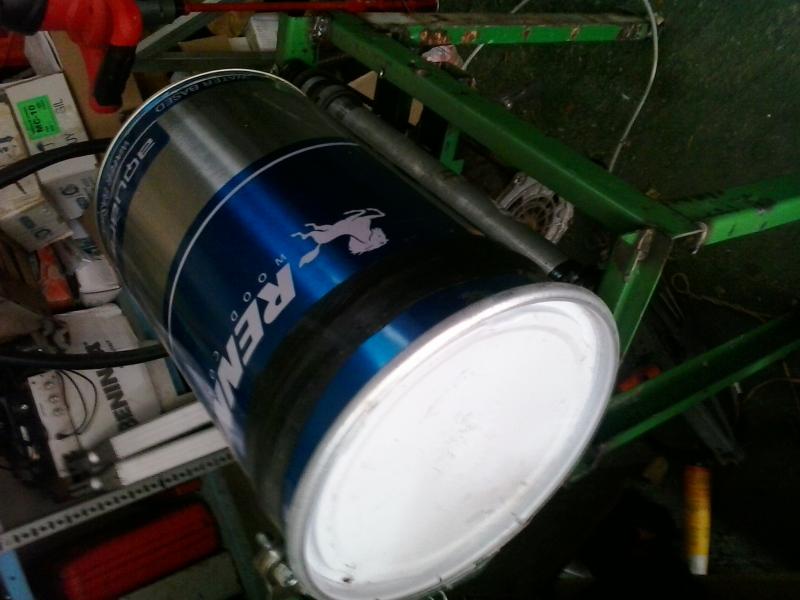

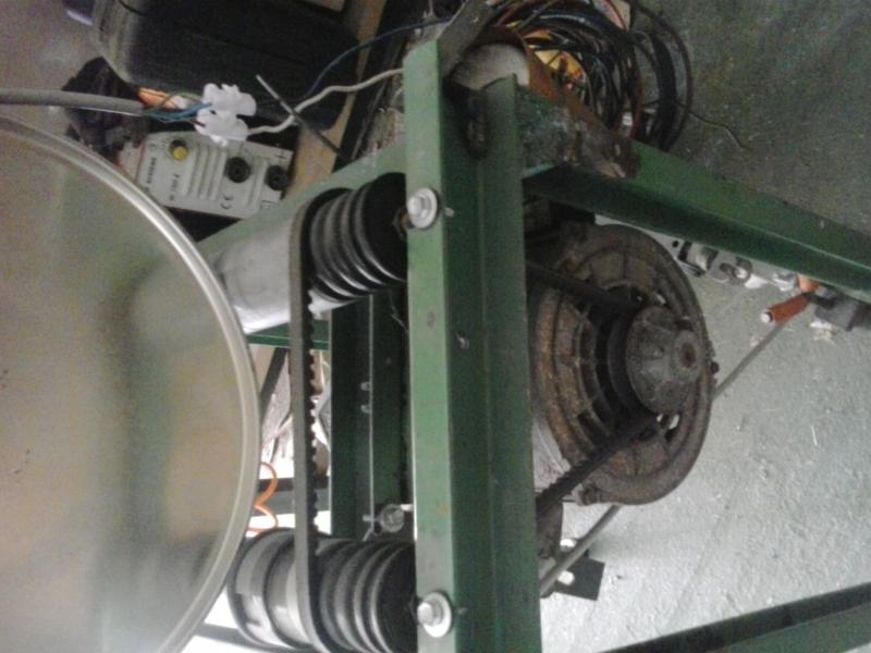

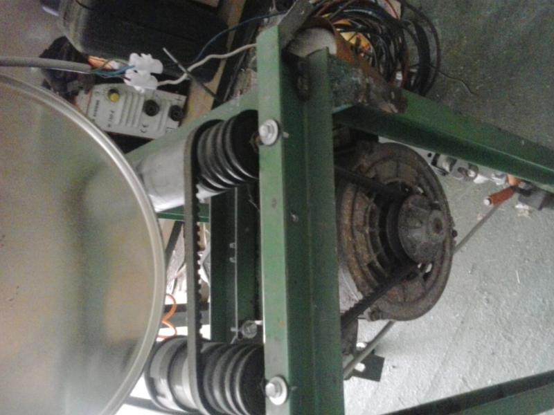

fraypistolas
- .300 Win Mag
- Mensajes: 2007
- Registrado: 12 Sep 2011 11:50
Re: LIMPIEZA DE VAINAS
Yo para limpiar las vainas usaba la lavadora domestica pero me pilló la jefa,y decidi hacerme una que me va muy bien adjunto unas fotos producto de limpieza agua y fairy o similar las tengo 15 minutos dando vueltas,aclaro dos o tres veces y las pongo en una criba a secar al sol y en dias sin sol al horno a 60 grados,aqui la jefa todavia no me ha dicho nada
Última edición por fraypistolas el 22 Oct 2015 13:58, editado 1 vez en total.
