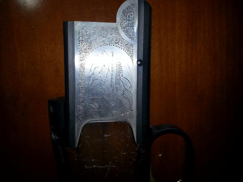

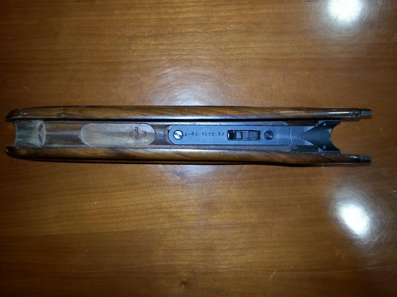

Subo las fotos de la Laurona. Si alguien puede ofrecer algo más de información se agradece. Cañón de 70,5 cm. Creo que en la foto se aprecian choques de 3 Estrellas en los dos cañones. Quizás los números de las maderas interiores puedan arrojar algo de información sobre el año de fabricación?

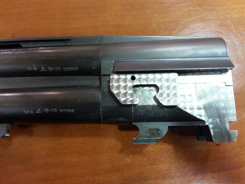

A continuación paso a enviar fotos del Winchester. Tiene el cañón más largo y la escopeta es más pesada. Será mejor para el plato?

En estas fotos de los cañones se pueden apreciar las 6 marcas en el polichoque, por eso pienso que es de 6 estrellas. A mí también me parecía raro. Solo he oído hablar de 5 estrellas.

Curiosa la 101....
Las tipicas son japonesas hechas por Nikko hasta 1987 bajo el nombre Winchester de ahi a 1990 Classic Doubles y luego bajo el logo CVC (Conneticut Valley no se cuanto).
La excepcion serian las ultimas que aparecieron hace poco en el mercado y se supone que son hechas en Usa o podrian ser hechas en Belgica por FN como la Cinergy, Supreme y otras mas.
Cualquiera de las de Nikko arriba mencionadas no traen diametro de anima (18,6 mms) ni marca de prueba a 1200 Bares, ni menos chokes marcados con rayas.
Asumo que esta escopeta es europea, moderna, o bien es la 1001 fabricada por Marocchi en los 90´s y bastante distinta a la clasica 101 japonesa en todo sentido.
¿La de la foto trae indicada la procedencia?

Si tienes esas dos opciones,me quedaria con la winchester,por peso y cañones mas largos,para mas precision,los chokes parecen estar expresados en la medida en los que vienen los de las Blaser,a mayor numero de rayitas,mas cerrados,pues si lo observas el choke de abajo parece mas cerrado que el de arriba,por lo que tenia que ser al contrario,el mas abierto abajo para el primer tiro y el mas cerrado arriba para el segundo.
Tambien te puedo decir que Laurona es buena escopeta para empezar,yo empece con una como la de las fotos pero algo mas antigua,Derby gold era el modelo,y no se me daba mal,compres la que te compres no te gastes mucho dinero en ella,pues como te guste y se te de bien el romper naranjitos,y es adiptivo,a los pocos meses querras algo mejor.
