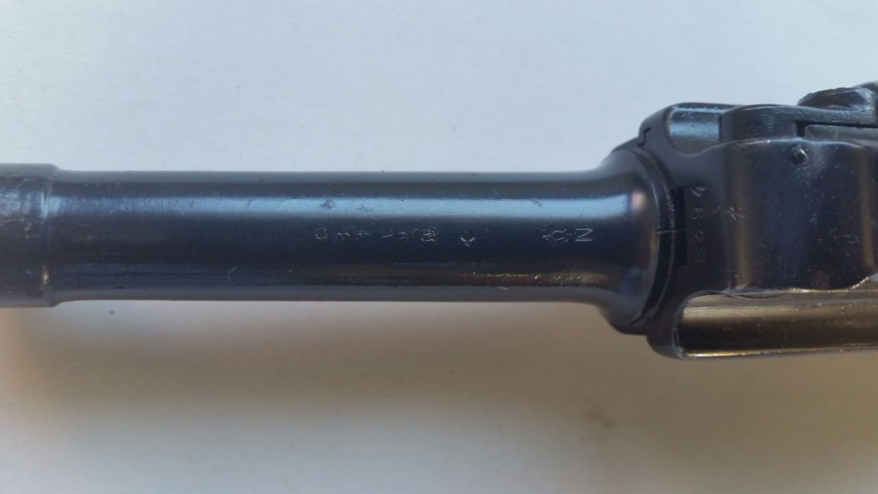

Como en alguna ocasión he dicho en este foro, creo que hay buenos entendidos en la pistola Luger Alemana y es por esto que os pido si me podeis decir algo de esta P08 en cuanto a su originalidad y estado general(en lo que se aprecia claro).
Agradeceria vuestros sabios comentarios.

El cañon.

Sé de qué Luger estás hablando, porque yo también pedí fotos de ella. Por lo pronto está totalmente repavonada y dispone de punzones de prueba modernos que rebajan muy mucho su valor de colección, así como lo hace también el hecho de que el cañón no sea el original del arma. La veo más un arma para tiro deportivo que de colección, pero claro, yo me considero de los puristas que para este destino buscan piezas en estado totalmente original y piezas de idéntica numeración, cosa que no es el caso.
De otra manera, la pistola es una Mauser militar del año 1936, como ya sabrás.
Saludos !!!

El cañon me imaginaba que no es el original pues no esta numerado, pero sabrias decirme algo al respecto por los punzones que tiene?.
Y del orificio que se le ve a la derecha de la placa de desmontaje?
Tengo muy en cuenta tus indicaciones puesto que yo no soy muy entendido en este tipo de Armas .
Como notas que esta repavonada?
Y como ves el estado del arma(con las salvedades que me comentas).
Disculpa si abuso de tu amabilidad pero necesito asesoramiento.

Mira, de los punzones modernos te podrán hablar mejor otros compañeros, pero está claro que el cañón no es el original del arma porque, como bien dices, iba numerado aparte de no llevar los punzones que aparecen en la foto (Esa prueba Nitro de 9 mm parabellum creo que pertenece a un repunzonado de banco de pruebas alemán).
Lo de notar que está repavonada, te lo dice el hecho de haber visto cientos de fotos de lugers, tú fíjate sin ir más lejos en el acabado de una y de otra. ¿No ves diferencia?. El rust blue tiene un acabado de más calidad que el químico y algo más refinado y menos brillante, por así decirlo, y es totalmente artesanal.
En definitiva, el estado del arma es una pieza repavonada que tiene el valor histórico de ser el arma que es, pero que para colección a mí, sinceramente, no me llenaría. Ahora que si la quieres para tirar con ella, pues eso sí. Te insisto en lo del precio, es muy alto para lo que es el arma en su estado actual.

Jam, creo que el cañón es del tipo del que aparecen en las pistolas Luger de los Vopos (Policía de la antigua RDA).

Rebelde, observastes el orificio que presenta el arma en su lado izquierdo,a la derecha de la placa de desmontaje,me parece que la pieza es la que acciona el percutor, no?
Crees que esta en buen estado como para utilizarla en tiro deportivo?
