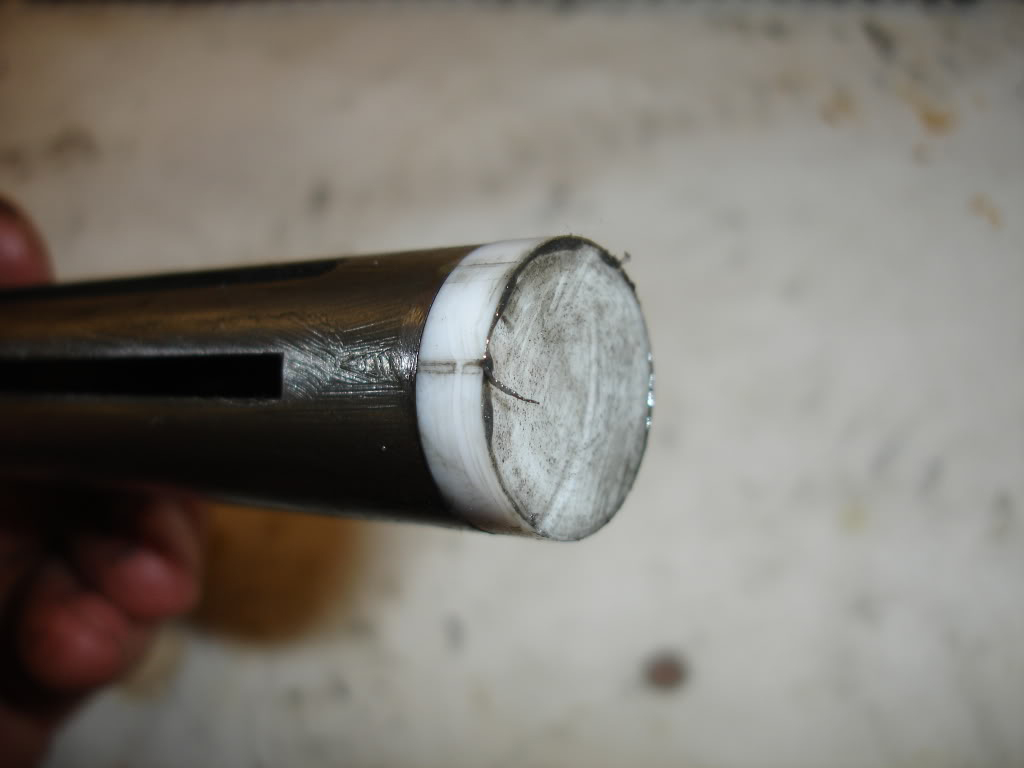

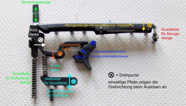

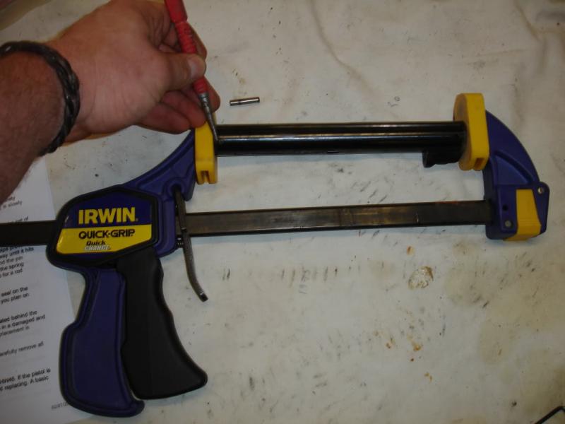

Casi seguro que se te ha roto el muelle. Es un arma bastante fácil de desmontar, te mando un tutorial de como desmontarla, solo se necesita un botador para los pasadores y un sargento para comprimir el muelle.
Lo primero que tienes que hacer es poner un clip en esa pieza del mecanismo de disparo, antes de desmontar nada mas.
Hola compañeros
Tengo una weihrauch hw 45 (la compré nueva hace menos de un año y ha tirado unos 700 tiros) 10
Hola compañeros
Tengo una weihrauch hw 45 (la compré nueva hace menos de un año y ha tirado unos 700 tiros) 11
Hola compañeros
Tengo una weihrauch hw 45 (la compré nueva hace menos de un año y ha tirado unos 700 tiros) 12

Seguimos desmontando.......
Hola compañeros
Tengo una weihrauch hw 45 (la compré nueva hace menos de un año y ha tirado unos 700 tiros) 20
Hola compañeros
Tengo una weihrauch hw 45 (la compré nueva hace menos de un año y ha tirado unos 700 tiros) 21
Hola compañeros
Tengo una weihrauch hw 45 (la compré nueva hace menos de un año y ha tirado unos 700 tiros) 22

Mas cosas........
Hola compañeros
Tengo una weihrauch hw 45 (la compré nueva hace menos de un año y ha tirado unos 700 tiros) 30
Hola compañeros
Tengo una weihrauch hw 45 (la compré nueva hace menos de un año y ha tirado unos 700 tiros) 31
Hola compañeros
Tengo una weihrauch hw 45 (la compré nueva hace menos de un año y ha tirado unos 700 tiros) 32

Como veras, es muy fácil de desmontar.........Ya no hay mas piezas, llegado a este punto, se vera la avería, repárala, y monta todo siguiendo los mismos pasos al revés.....
Un poco de cuidado con el muelle, pues tiene bastante presión, pues no es por nada, pero es una de las pistolas de resorte mas potentes que hay :?:
Salud y suerte.....
Hola compañeros
Tengo una weihrauch hw 45 (la compré nueva hace menos de un año y ha tirado unos 700 tiros) 40
Hola compañeros
Tengo una weihrauch hw 45 (la compré nueva hace menos de un año y ha tirado unos 700 tiros) 41
Hola compañeros
Tengo una weihrauch hw 45 (la compré nueva hace menos de un año y ha tirado unos 700 tiros) 42

Efectivamente, ese era el problema.
Gracias, Manolosolo, ya funciona correctamente y gracias a tus fotos no me ha sido complicado cambiar el muelle.
