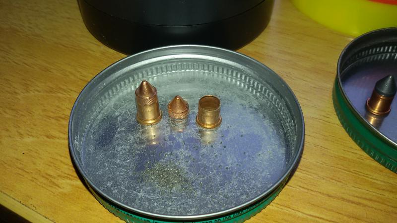

añadir mi experiencia con los flobert de calibre 6mm,
segun la legislacion española el flobert puede utilizar como impulsor el filminante de la vaina y puede tener una pequeña cantidad de polvora siempre que no supere los 100j de potencia en boca, nada mal teniendo en cuenta que un 22 corto da maximo 80j y un 22lr de velocidad estandar da unos 120j.
Los ME vienen de alemania, la mayoria de los que encontraras en españa son los de venta libre en alemania, asi se ahorran el papeleo en alemania de exportacion de arma de fuego, vienen capados y los de calibre 6mm con 4" de cañon en crono dan unos 3j de potencia, ni tansiquiera traspasan una lata de atun a 8m, se reconocen facilmente porque llevan marcado un pentagono con una F dentro, que en alemania significa que es de venta libre.
Tambien los tienes sin capar, dan algo mas de potenci, no mucha, por construccion solo puedes utilizar la municion de bola por lo que no mejora mucho respecto a los capados, la municion de punta es demasiado larga y no gira el tambor, no los he pasado por el crono pero no dan mucha mas potencia que los capados.
Luego tienes los alfa, tienes versiones capadas y sin capar, las capadas con municion fuerte de punta alcanzan los 7j, y los de sin capar alcanzan los 25-30j (segun cañones).
la unica municion que encuentras en españa es mierda, viene importada via alemania y es la selier bellot de bola para los 7,5j, al crimparla en la vaina en fabrica destrozan el meridiano de la bola dejando una especie de proyectil cagarruta deformada que es impòsible pille estrias correctamente y que estabilice, si le disparas a una lata de refresco traspasa una cara y una lata de atun la abolla y rebota, es casi imposible acertarlas a mas de 6m.
hola compañeros,queria saber si merece la pena comprar un revolver flobert,y si es asi de que calibre 32
Sellier bellot de bola
Existe tambien otro municion de sellier bellot de proyectil de punta con engarce estilo bala del 22 y un poco de polvora esferoidal en su interior, esta municion si la comparamos con la de bola es como comparar la noche y el dia, la diferencia de precision es abismal, y es mucho mas potente, en galeria de pistola con un alfa de 4" llega sin problemas hasta los 25m y entran todos en el negro de la diana de pistola, el problema es que esta municion hay que irla a buscar fuera de españa.
hola compañeros,queria saber si merece la pena comprar un revolver flobert,y si es asi de que calibre 31
Sellier bellot de punta
A medio camino entre esas dos tienes una RWS de bala conica, sin polvora y potencia similar a la sellier bellot de bola, pero con una precision muy buena y un alcance de 10-15m, al ser de punta no sirve para ME y es bastante mas cara, asi que mejor la sellier bellot de punta. Tampoco se vende en españa.
hola compañeros,queria saber si merece la pena comprar un revolver flobert,y si es asi de que calibre 30
Rws punta
Por ultimo hay gente que mete un balin de 5,5 (aunque se venden como 6mm el calibre real es 5,5) y un fulminante flobert de fogueo detras, es la opcion mas barata pero has de mirar que el tambor gire sin problemas y ver que balin te va mejor.

El viernes estaba ocioso y se me ocurrió probar las diferentes municiones en igualdad de condiciones para poder comparar potencias, en todos los casos se utilizo el mismo revolver del 22lr (para que todas las municiones disparen en las mismas condiciones) y los resultados son la media de 10 disparos.
Arma, Chiappa SAA con cañón de 7,5 pulgadas
Cronografo: Chrony M1
Municiones probadas:
- Winchester X 22 corto, peso proyectil 1,9 gramos, velocidad media 192,6m/s, potencia 35,24j
- Fiocchi M200 22 corto, peso proyectil 1,96 gramos, velocidad media 245,73m/s, potencia 59,18j
- Sellier & Bellot 22 Flobert (la de punta), peso proyectil 1,15 gramos, velocidad media 256,64m/s, potencia 37,87j
- RWS 6mm flobert de bala puntiaguda, peso proyectil 1 gramo, velocidad media 251,48m/s, potencia 31,62j
- Sellier & Bellot 6mm ME flobert short (la de bola), peso proyectil 1 gramo, velocidad media 232,12m/s, potencia 26,94j
