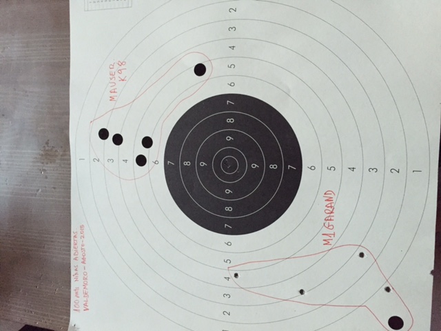

Bueno solo queria subir una foto del resultado obtenido tras la dos adquisiciones recientes, en este caso un Mauser aleman K98 y un M1 Garand.
Tengo que decir que es a 100 mts con miras abiertas, no es para tirar cohetes pero claro a esa distancia no se ve ni un pimiento y el unico punto de referencia es un papelito blanco en el centro de la diana. Teniendo en cuenta que hace una hueva que no tiro con 8x57 y con 30.06 no lo veo del todo mal, quiza el Garand se ha ido a la izquierda y un poco abajo, pero es que no he podido ya regular in situ me tenia que ir de las instalaciones y no sé muy bien el mecanismo del Garand como funciona , la tirada esta con la rueda en 100 mts, aunque a lo mejor lo tenian que haber puesto a 150 mts y corregir una raya hacia la derecha en la otra rueda.
La municion es Partizan en ambos casos de 150gr.
A ver que os parece y algun consejo en cuanto a regulación.
Tirada Mauser K98 y M1 Garand

charlienam escribió:Bueno solo queria subir una foto del resultado obtenido tras la dos adquisiciones recientes, en este caso un Mauser aleman K98 y un M1 Garand.
Para ser la primera vez que tiras con ellos las agrupaciones no están mal, al menos en mi opinión, (te falta, como dices, centrarle las miras al garand, aunque antes de tocarlas yo tiraría por lo menos 10 o 12 disparos para tener certeza de donde te agrupa).
Sobre el sistema de centrado del Garand no te puedo aconsejar porque no tengo el placer de tener uno en mi armero (aunque sí he podido tirar con un par de ellos y las miras tipo diopter que lleva son excepcionales, una gran ventaja respecto a las abiertas del Mauser). En cambio, sobre el Karabiner 98, sí te puedo comentar algo. La lateralidad es relativamente sencilla de ajustar (aunque pienso que, vista la agrupación, puede que casi no tengas ni que tocarla porque solo tienes un tiro que se te haya escapado algo alejado (probablemente más fallo del "indio" que del "arco" (nos suele pasar a todos!
Para mi gusto, un buen centrado para tirar en miras abiertas a 100 metros es el que te permite hacer "dieces" apuntando a la base de lo negro (es decir, al "séis", a las séis en punto, aunque para gustos colores), por lo que el hecho de que haya un poco de sobreelevación nunca es algo que me preocupe...

Re: Tirada Mauser K98 y M1 Garand
Se agradecen los comentarios, como he dicho al principio era una toma de contacto y me falta afinar sobre todo en el Garand que es que mas me preocupa, imagino que es como todo uno tiene que adaptarse al arma y conocerla.
Dani85 mirare lo que comentas me resulta integrante y todo lo que sea mejorar bien venido sea.
El cuanto a tirar con miras abierta y con este tipo de rifles históricos estoy con vosotros, he ido varias veces y ni se ven ni tirar así, creo que como todo no esta de mas no perder la esencia del tiro, no estoy ni mucho menos en contra de tirar con telescópica, de hecho tengo un Zastava M76 y disfruto como un enano, sale la vena sniper intentando colarlas en el 10 pero la sensación que me transmite tirar evoca a los años en donde era uno con su rifles y poco más.
Lo dicho gracias por vuestras palabras y consejos.
Regulacion del garand:
atendiendo al alza trasera, sin tocar punto de mira:
si mueves las ruedas (una es para deriva izq/derec y otra es para la altura del diopter-creo que pone en el lateral de la rueda up y una flecha)
Cuantos mas clik des en altura, MAS ELEVARAS EL DISPARO, pues levantas la boca del cañón al enrasar punto de mira y diopter. Cuenta los clik a partir del punto en el que está ahora. Calculo que con dos o tres sería suficiente.
Deriva, es la otra rueda lateral izquierdo. Si se te van a la izquierda como veo en la foto, mueve el diopter con esa ruedecita hacia la derecha.
Regla nemotécnica:
los arreglos o cambios en los elementos de puntería para corregir errores de puntería en la diana:
-en el punto de mira: A FAVOR DEL ERROR (si va alto, sube el punto de mira y viceversa; si va a la derecha y corriges, corrige moviendo hacia la derecha)
-en el alza trasera cuando te dé ambas opciones (altura/deriva): EN CONTRA DEL ERROR (si va bajo, sube el alza o el diopter -tu caso- y viceversa); si va a la izquierda -tu caso-, corrige al contrario, a la derecha y viceversa.
El Garand, es un extraordinario fusil y se merece mejor precisión. Lucha por ello.
suerte!!!
