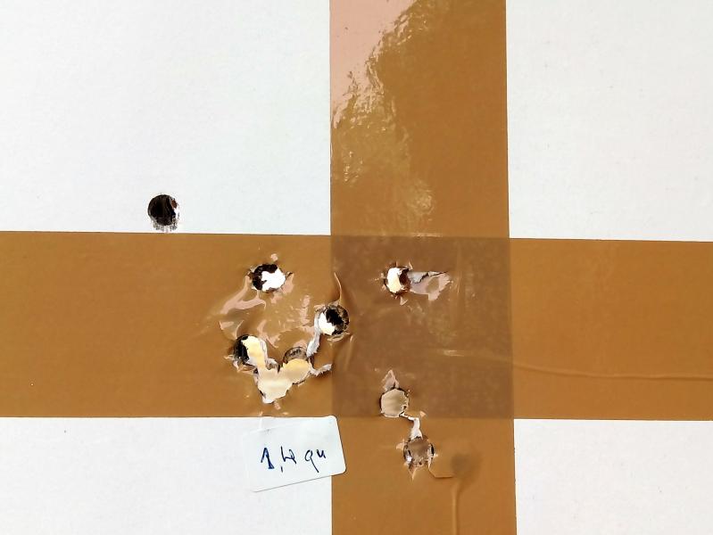

por fin he podido hacer pruebas. hoy he ido al club de tiro con 50 cartuchos desde 1,0gn a 1,4gn de csb-1m y otros 50 iguales de ba10. la punta en ambos casos ha sido la hn 100gn .314 hs y todas las vainas de un disparo y de la misma marca. las mejores agrupaciones han sido con 1,4gn de csb-1m y con 1,2gn de ba10, aunque en este ultimo caso hay dos disparos que se han ido a hacer puñetas, no se por que motivo.
la conclusion que saco es que el arma agrupa correctamente y que o no se usar bien el dosificador manual y la balanza, que estan defectuosos o, lo que creo mas probable, el que dosificador no trabaje bien con cargas tan pequeñas (recuerdo que para hacer estas pruebas compre un dosificador digital)
me queda pendiente comparar las agrupaciones con municion original y probar con algo mas de carga de csb-1m para comprobar si la agrupacion mejora aun mas o si, por el contrario, ya empieza a dispersarse.
saludos.
saludos.

Saludos a todo@s , especialmente a Czpower, este ultimo blanco esta muchísimo mejor que los anteriores, ya no hay tanta
dispersión. Creo que estas acertado en tus conclusiones. Yo utilizo dosificador y bascula Hornady pero de vez en cuando aun utilizo el cacito manual (la vaina del .22 recortada a medida ) en pólvoras de lamina o similares.
