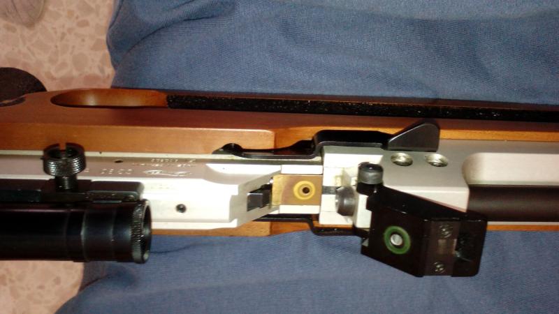

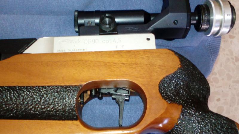

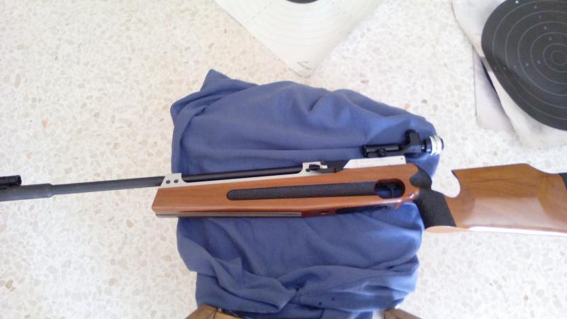

Hola a todos, soy tirador de avancarga pero entreno con frecuencia en casa con CO2. Hoy entrenando como es mi costumbre después de soltar un disparo la carabina empezó a soltar el CO2, este sale por el orificio q sale en las fotos. No se si sera una torica del deposito, de la carabina o alguna otra pieza. El esquema del arma me pondré manos a la obra, creo q se donde anda. Cargare el deposito para asegurarme q no es de este. El modelo del arma es CG90, agradezco consejos
Parece ser que la reparación es complicada, mas si no tengo información. La averia esta en la botella de CO2 por lo que decidi mandarla a reparar y me quito de problemas, se demora mucho y mi entrenamiento esta interrumpido. Donde puedo repararla???
Hola a todos, soy tirador de avancarga pero entreno con frecuencia en casa con CO2. Hoy entrenando como 00
Modelo de la misma
Hola a todos, soy tirador de avancarga pero entreno con frecuencia en casa con CO2. Hoy entrenando como 01
Foto del arma

Foto del orificio de carga del CO2 por donde se escapa
Hola a todos, soy tirador de avancarga pero entreno con frecuencia en casa con CO2. Hoy entrenando como 10
El orificio dorado es por donde se escucha salir el CO2

Gracias compañero, tira muy bien pero esta perdiendo aire por el deposito. Después de comprobarlo parece q el problema radica de este, quizás se quedase pillada la valvula . Algún buen samaritano q me pueda orientar???

SI te pierde aire por el agujero del la pieza dorada, está tapada por la junta verde, si no me equivoco. No?
BudaFeliz
Mensajes: 4705
Registrado: 08 Nov 2009 03:22
Re: Se fue alguna torica de mi Walter
Mensajepor BudaFeliz » 26 Jun 2015 09:09
Si correcto, pero esta es para q el CO2 no se pierda y salga todo por el cañón. Esta no impide el escape

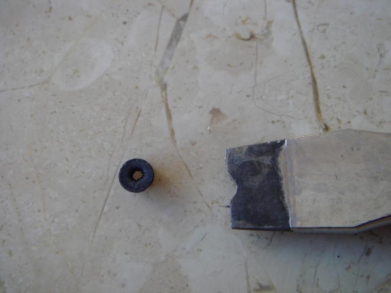

Si te pierde el deposito solo tienes que sacar la válvula,con un destornillador como el de la foto y cambiarle la junta,como la que hay al lado del destornillador(Se hace con un sacabocados)
