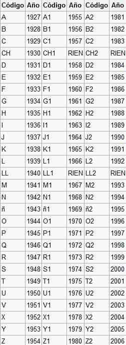

es un 148.. alguien sabe el año de fabricación que le corresponde???

Mensajepor PASTER » 17 Jul 2015 16:42
m.reyna escribió:juer!! parece que he repetido el ms si algún moderador puede borrar uno.....
El año de fabricación lo puedes saber por un código de letras que tiene que tener estampado.

muchas gracias por la respuesta, no soy capaz de encontrar las marcas, debajo del cañón levantando la palanca de carga se lee, MADE BY SANTA BARBARA (lo que parece un logo) SPAIN *148..* luego en el lateral izquierdo , cal44 ,encima del cañón pone NEW MODEL ARMY y en el lado contrario un circulo flameante con una R dentro y igual que en el tambor y debajo de este en el chasis, digamos, luego en la palanca, junto en lo que empuja al proyectil pare como una O ,no veo más :?:
