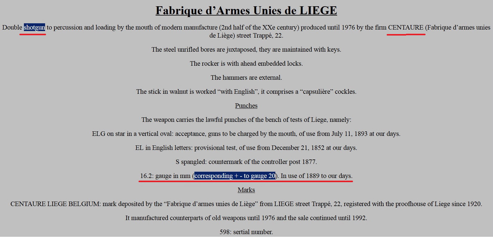

hola!! buenas tardes, algún alma caritativa que pueda ayudarme a reconocer este rifle? creo que es una reproducción,(actual???) pero lo que me extraña es lo que dice el dueño, y es que lleva colgado del tiro de la chimenea unos cuarenta años, creo que de eso le viene el colorcillo que tiene, a jumo, no tengo ni idea, si no recuerdo mal mide casi un metro y medio y el cañón unos 16 mm más o menos y es muy ligero eso si lo recuerdo bien porque me sorprendió, alguien tiene algún dato??

Es un arma belga así que el mejor sitio para encontarla es este. Aquí la tienes.

A simple vista y sin mas datos, parece una replica de un fusil militar de avancarga, fabricado por la extinta fábrica CENTAURE, aunque el guardamontes, parece mas propio de una escopeta.
Las replicas de revolvers Colt, fabricados por esta empresa, tienen fama de arma de gran calidad, por lo cual, si ese fusíl (o escopeta)es de una calidad similar, podrías encontrarte con un buen arma.

Hola! si parece que el guardamontes no es el original también veo raro que no tenga alza :?

Es una escopeta del calibre 20 gauge

Mensajepor pepe_elpata » 04 Jul 2015 00:15
m.reyna escribió:
pepe_elpata escribió:Hola
mande???
Eso al menos dice ahí, se lo remarco en la foto, por si no lo ha visto.

Mensajepor ADRIHUGO » 04 Jul 2015 11:05
Atención, esta manufactura de armas, hacía sólo reproducir el arma conforma de todo punto, nada que hay que ver con fabricantes de réplicas italianas u otras.
Un ejemplo concreto, el Colt 1860 de "Centaure" fue fabricado con una autorización y una licencia de Colt, las piezas son intercambiables con las armas de orígenes. Pieza de colección. :apla:

El gauge es una zanfonía unitée de medida inventada para calcular la dimensión del cañón de los fusiles. El cálculo para saber el gauge de un fusil es simple: con una libra de plomo, hacemos las bolas de dimensiones al alma del cañón. Por ejemplo, si con 12 bolas de diámetro igual se obtiene 1 libra de plomo, las bolas tendrán el mème diámetro que el cañón de un fusil 12 gauge.
Tu fusil puede pues tirar una bala redonda de <>15,2mm + calepin, o a granallas(24/28 gramos) o postas plomo como una escopeta calibre 20.
