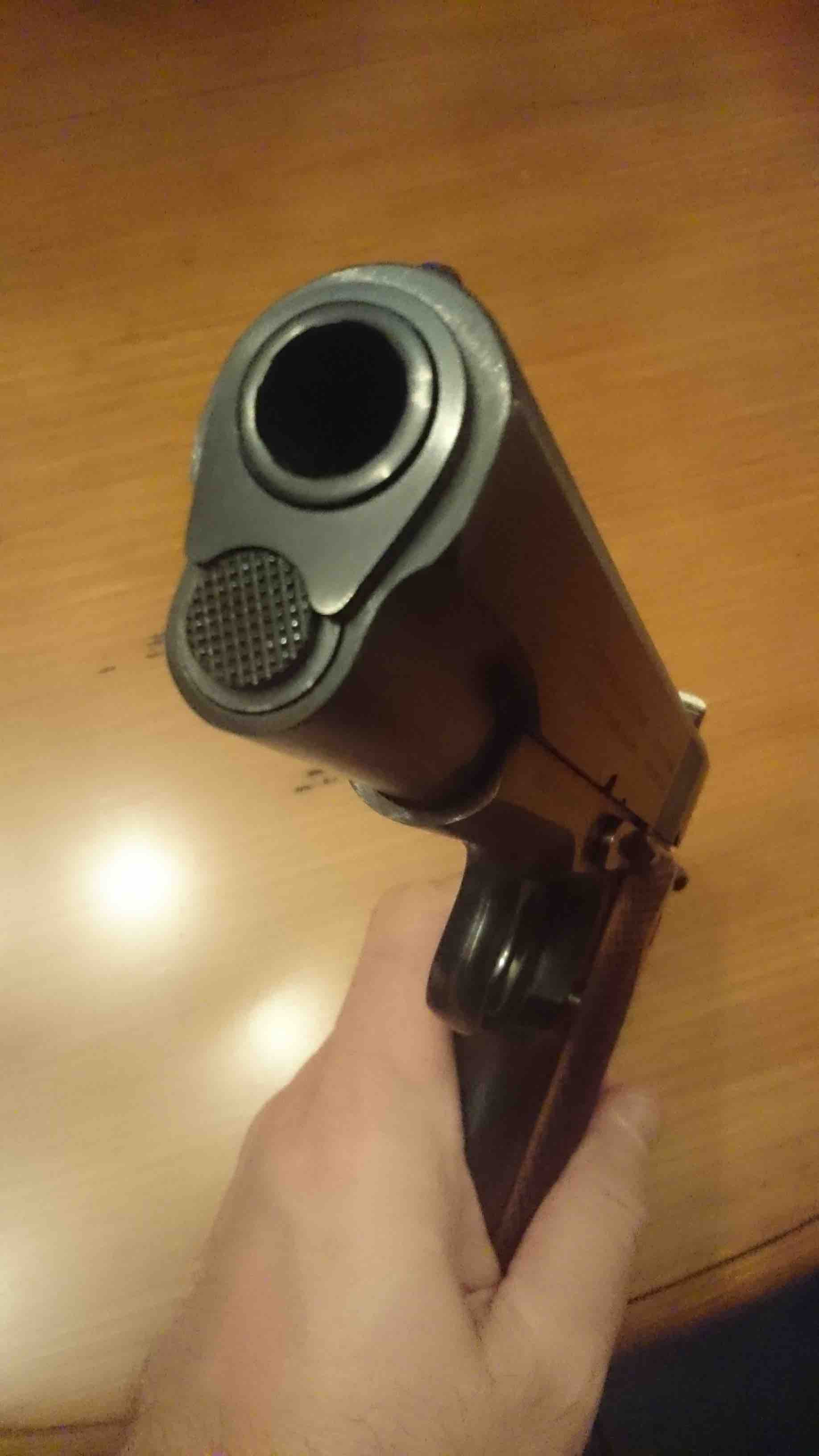

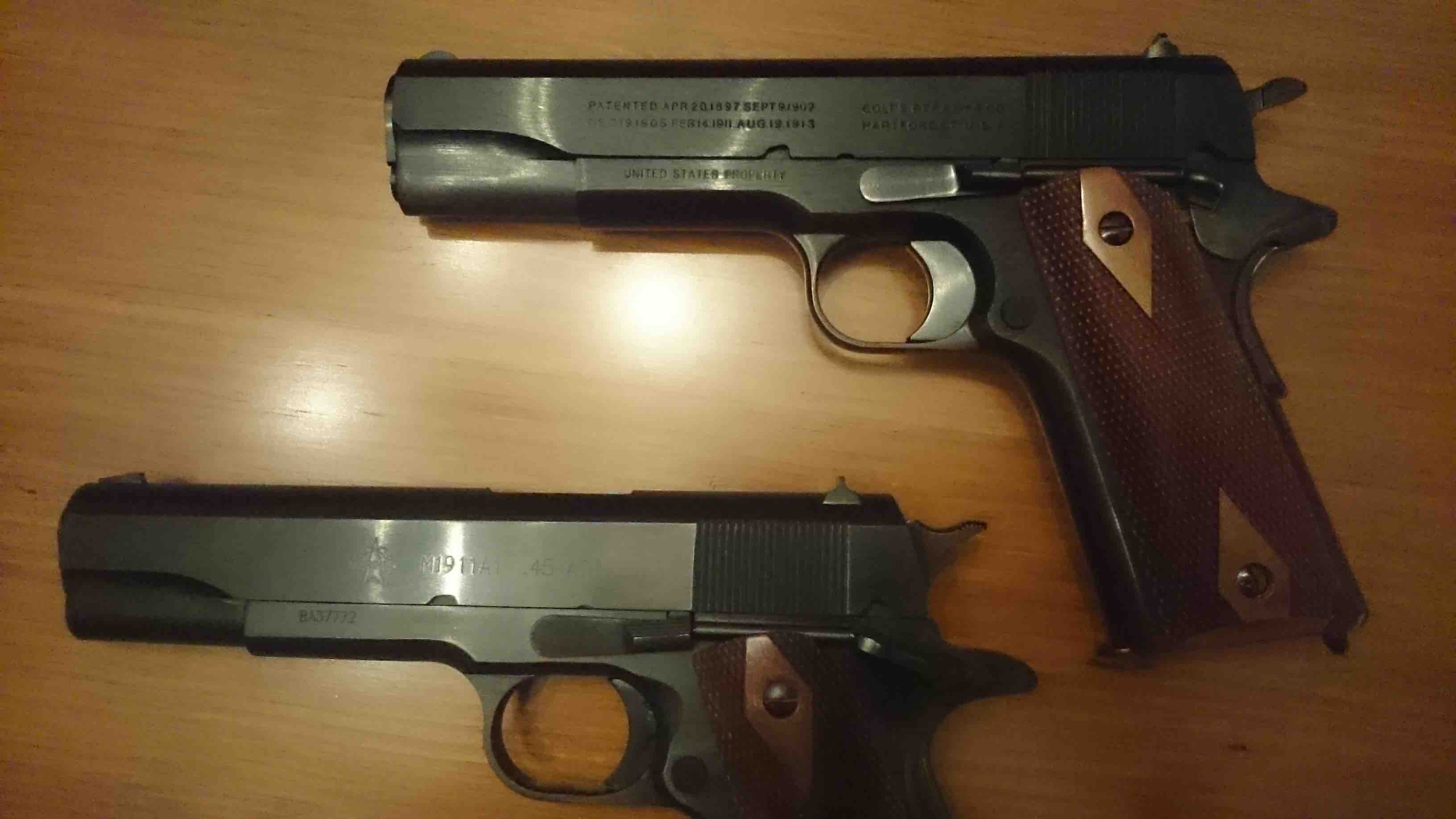

Os muestro las fotos de mi Colt WWI réplica con un acabado Black Oxide precioso y unos excelentes acabados, eso sí, a un precio de casi 2.000 euros, para que la comparéis con la humilde Norinco de 350 euros. No tengo claro que una cosa sea seis veces mejor que la otra...la verdad es que da que pensar...
Un saludo para todos.

Más fotos de la Norinco y la Colt. Lógicamente el ajuste corredera - armazón es impecable en la Colt y "a prueba de barro" en la Norinco...
Como ya sabéis, eso influye en la precisión pero en mucha menor medida que el correcto ajuste del bushing con la corredera y el cañón. En eso, ambas pistolas están bien ajustadas.
Fijaros en el más que correcto pulido de la Norinco y buen ajuste del seguro de empuñadura.
